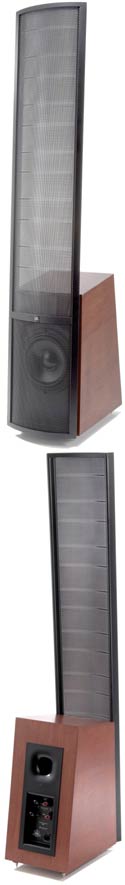

Den testede model hedder Vista, og er bestykket med en almindelig 8” basenhed, der tager sig af frekvensområdet fra 40-450 Hz. Det aflaster elektrostatpanelet, så det ikke skal flytte luft i dette område. Til gengæld tager det sig så af resten af frekvensområdet til langt over det hørbare område. Basenhederne er med aluminiumsmembraner, og er fremstillet efter Martin Logan’s specifikationer. Basserne er passive, og bliver trukket direkte af din effektforstærker. Vista fås også med aktive basser -  så hedder den Vantage og koster 50.000,- sættet. Prisen for Vista er 36.000,- sættet. Dog har Vista og Vantage kun panelet tilfælles. I Vantage er der tale om en anden afstemning af bas kabinettet; en art Transmisionsline i Vantage, hvor Vista er en ”normal” Bas refleks. Endvidere er de to bas enheder lidt forskellige da de er tilpasset til de forskellige afstemninger. En yderligere forskel mellem Vantage og Vista, ligger også i at Vantage er processor styret, hvilket ifølge Martin Logan skulle give en mere optimal sammenhæng mellem Bas og Panel.
Elektrostatpanelerne er det, der er rigtig interessant ved disse højtalere. Lyden kommer vi til, men du kan roligt glæde dig! Et elektrostatpanel har ikke nogen traditionel magnet. Magnetismen bliver skabt af højspænding som løber igennem en folie, mellem to statorpaneler som sidder foran og bagved folien. Det er derfor nødvendigt med tilslutning for 220 V, for at kunne skabe den nødvendige spænding.  Det er også her musikken bliver skabt, ved at signalet løber igennem de to statorpaneler med en kraftigere spænding, som bliver skabt af en step-up transformer i højtaleren. Når polariteten skifter i musikkens signal, så skifter statorpanelerne også polaritet, og folien bevæger sig derfor frem og tilbage i takt med signalet. Det er dette der frembringer musikken.
Panelet på disse højtalere er ca. 1 meter højt og 25 cm bredt. Dybden er kun 5 mm, når man ser bort fra rammen det sidder i. På Martin Logan’s højtalere buer panelet for at sprede lyden mest muligt. På andre elektrostathøjtalere er disse paneler typisk helt lige, og man vil derfor kun opleve fuldt frekvensområde i sweetspot. Dette omgår Martin Logan ved at panelet buer, men det er nemmere sagt end gjort. For at folien ikke skal ramme statorpanelerne, må folien støttes af nogle buede plastikstykker. Disse kan også nemt ødelægge foliens bevægelsesfrihed, så der er brugt meget tid på at optimere dette. Løsningen kaldes CLS (Curvilinear Line Source).
Finishen er absolut førsteklasses med en smuk mørk kirsebærfiner på baskabinettet, og en sort aluminiumsramme som dækker hele fronten og holder elektrostatpanelet. Rammen er lakeret sort med en hårdfør lak som tåler lidt af hvert. Det blev bekræftet under flytningen af højtalerne da undertegnede undervurderede højden, med det resultat at den ene højtalerramme knaldede ind i en aluminiumsdørramme. Kunne det ses efterfølgende? Næ!
Selv om disse højtalere er 1½ m. høje, så dominerer de ikke særligt meget i synsfeltet. De lave baskabinetter fylder selvfølgelig lidt i dybden, men panelet er i praksis gennemsigtigt uden at skygge for det der er bagved. Det gør at de nemmere falder ind i møblementet i en almindelig dagligstue, også selv om de står en meter ude fra væggen. Termineringen er til UG med kryds og slange. Store kraftige ellipseformede fingerskruer, som er nemme at stramme – hårdt! Og med god plads til kraftige kabler. Terminalerne tager imod alt du byder dem.
