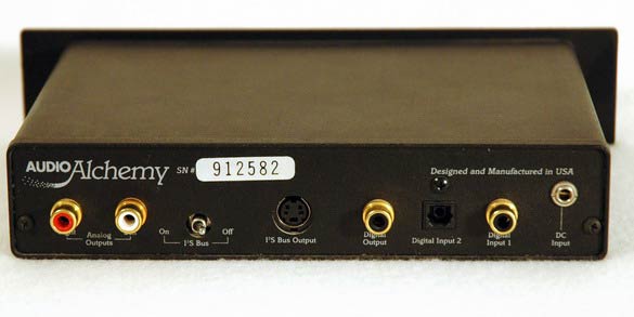

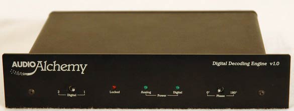

Det lille kabinet er udført i metal i en sort farve. Konverterens størrelse gør den ganske diskret at se på og den er bestemt noget man kan gemme væk, hvis den bare skal gøre sit arbejde. Foran finder vi input vælger, fasevalg 0 eller 180 grader, indikator for om der er låst mod en signalkilde samt om der er strøm på analog og digital delen. Den nysgerrige vil se, at der på bagsiden findes en ganske særlig port, nemlig en I2S port, der oprindeligt er udviklet af Philips med der formål, at adskille de forskellige dele, som signalet består af for at opnå lavere jitter. Audio Alchemy har anvendt teknologien på deres andre enheder, hvorfor det er muligt, at forbinde dem uden de sædvanlige skavanker ved optisk/coaxial forbindelse. Ellers er der både en optisk og coxial indgang samt en coaxial udgang. Der er således mange  tilslutningsmuligheder og  det er eksempelvis muligt at lade den konvertere signalet fra en Squeezebox og fra en DVD-afspiller. DAC’en får sin strøm via en lille ekstern transformator. Det har den umiddelbare fordel, at transformatoren er langt væk fra de følsomme audiokredsløb, men det er også en fordel, at kabinettet kan holdes i et lille målestoksforhold.

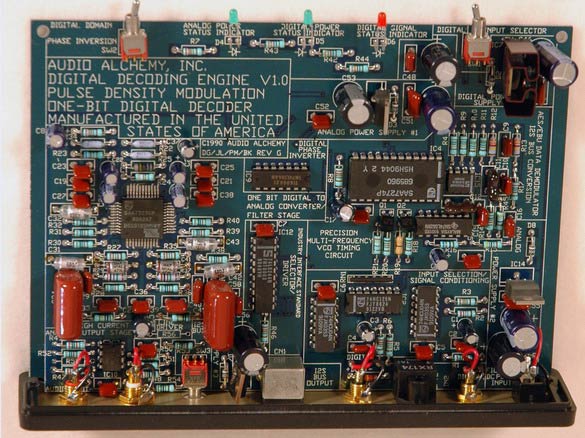

Hvis vi åbner kassen og kigger efter, venter der en overraskelse. På printet har Audio Alchemy været så flinke faktisk at skrive, hvad det er som entusiasten kigger på – herligt! DAC chippen er en Philips SAA7323GP, en gammel 1-bits sag fra Philips.
