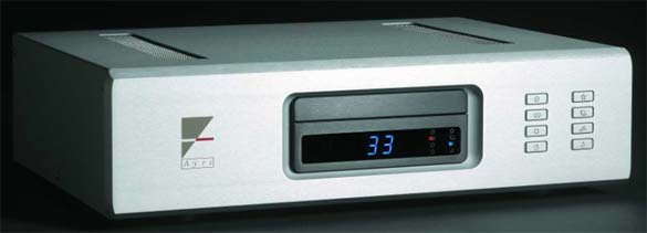

Sættet består af den integrerede forstærker AX-7 og CD-afspilleren CX-7. Begge apparater er udført i en eksklusiv finish med en 1 cm. dyb, skuret og silkeblød aluminiumsfront. Billeder yder dem på ingen måde retfærdighed, de skal opleves ”live”. Fronterne er helt ens med det tydelige display og de otte betjeningsknapper i højre side. Den eneste synlige forskel, bortset fra metalnettet i forstærkerens svøb er, at displayet sidder øverst på CD-spillen og nederst på forstærkeren. I stedet for en skuffe, har forstærkeren en aflang vippeknap, som bruges til volumen op og ned. Displayet kan slukkes helt eller delvist på begge apparater. Den logiske styring er i øvrigt indrettet således, at den kun er tændt, når apparaterne betjenes. Ellers er der helt slukket for ikke at forstyrre de andre kredsløb til lyden.

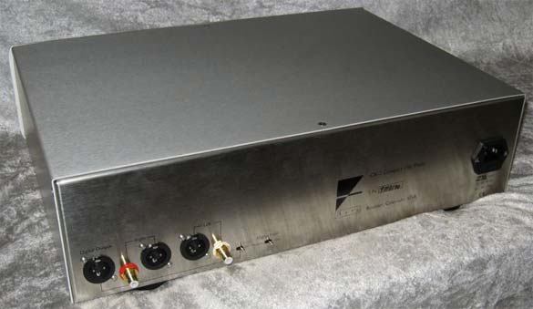

Topsvøbet er i samme lækre finish som fronten og lavet i kraftig bukket aluminium. Bagpladen, som egentlig er en bukket plade som udgør bund, bagplade og front bag aluminiumet, er det der skuffer mest. På et apparat til 30.000,- må det godt være lidt mere eksklusivt. I denne prisklasse forventer jeg, at de mindre synlige detaljer er lækkert udført. Bagpladen er udført i kraftigt stålplade, men den blanke finish er for billig at se på. Hvorfor ikke bare fortsætte i samme dur som med topsvøbet med den lækre skurede finish?

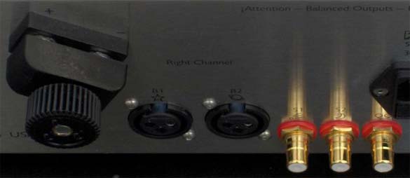

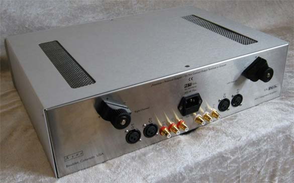

Stik og forbindelser er af allerbedste skuffe. Specielt Cardas højtalerterminalerne, som også benyttes af Jeff Rowland, overrasker. Der er tale om en kraftig fingerskrue, som med en bro strammer plus og minus samtidig. Der kan kun benyttes spadestik. Her er de dog monteret med en plastikskrue i stedet for Jeff Rowland’s aluminiumsknop med gummiringe - underligt sted at spare. Faktisk gjorde det ondt i fingerspidserne, når jeg skulle spænde spaderne fast på Ayre’en. En detalje som ikke er aktuel på Jeff Rowland. Indgangene er med både RCA og XLR stik.
Stik og forbindelse på Ayre AX-7.
Begge apparater har balancerede kredsløb helt frem til højtalerterminalerne. Derfor står det med tydeligt skrift i manualen, at man ikke kan benytte minusterminalerne på højtalerudgangen til stelforbindelse, da man i værste fald brænder udgangstrinnet af. Elektronikken er af prima kvalitet. Her er der brugt de nødvendige ressourcer i lydens tjeneste.

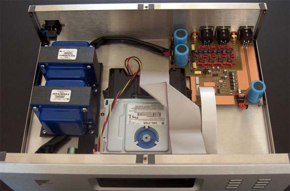

CX-7 er udstyret med to trafoer af almindelig type; en til digitaldelen, og en til analogdelen. Digitalkredsløbet er meget avanceret med flere typer filter og sampling. Jeg vil ikke begynde en længere udredning om, hvordan og hvorfor. Her må jeg henvise til Ayre’ hjemmeside, men én ting er sikkert: Der er tale om avancerede sager! Analogkredsløbene er derimod mere ligetil, om end stadig avancerede. Ud over at være fuldt balancerede, så kører de fuldstændig uden nogen form for negativ feedback.

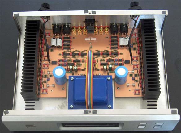

AX-7 har én stor trafo af almindelig type. Den har samme flotte, men samtidig lidt spøjse, blå lakering, som ses i andre modeller fra Ayre. Jeg kan altså ikke lade være med at undre mig over, at de bruger krudt på at lakere trafoerne, når de efterlader bagpladerne i den aktuelle finish, men nok om det. Elektronikken fejler i hvert fald ikke noget. Masser af effektbolsjer til hver kanal. Helt præcist 16 pr. kanal på store køleprofiler. Her skulle der være rimeligt grundlag for at få sendt noget strøm af sted. Det bliver der bestemt også brug for. AX-7 er opgivet til ”kun” at yde 60 watt pr. kanal i 8 ohm, og den dobler op i 4 ohm. Som sagt siger tekniske data ikke en pind om lyden, så lad endelig diskussionen om watt, ohm og ampere hvile her! Jeg skriver af egen erfaring med denne forstærker: Watt har ikke noget som helst med god/høj ydelse at gøre, men mere om det senere. Udover de mange bolsjer, findes der ligeledes en pæn mængde opamp’s og IC’er i denne forstærker. Mange vil mene, at det overhovedet ikke kan resultere i god lyd. Denne forstærker er undtagelsen! Volumenkontrollen varetages ligeledes af IC’er med FET’s. Fordelen er en højere præcision. Ulemper? Jeg kan ikke finde nogen! I forstærkeren køres der, som tidligere nævnt, fuldt balanceret helt frem til højtalerterminalerne, fuldstændig uden brug af negativ feedback.
