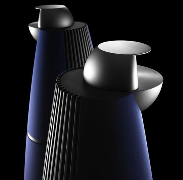

Kabinetterne er lavet i plastik der er forstærket af en række interne profiler, som bremser de værste resonanser. De er dog langt fra lyddøde og giver en hul lyd fra sig, når man banker let på dem med knoerne. Vibrationer fra bassen mærkes ligeledes tydeligt når højtalerne spiller. Det er her at bas- og mellemtone-enheden er placeret i hver sit lukkede kammer.
Beolab 9 er betrukket med stof på størstedelen af kabinettet og de kan leveres i enten sort, grå, rød, eller blå, som det testede sæt. På bagsiden sidder en sort aluminiums-profil som følger højtalerens runding. Denne sørger for køling af de interne forstærkere. Beolab 9 er nemlig en aktiv højtaler, hvilket betyder, at den har aktivt delefilter og forstærkere indbygget til at trække enhederne. Der er 3 mono-forstærkere i hver højtaler, én 500 watts kl. D til 10” basenheden og to 100 watts kl. A/B til 5” mellemtonen og ¾” diskanten. B&O har helt bevidst valgt at benytte kl. A/B forstærkere til mellemtone og diskant, de lyder nemlig bedst ifølge B&O! Så selv om de har fri adgang til ICE-forstærkerne, er det altså ikke altid den bedste løsning. Er det ikke indbegrebet af high end - den bedste løsning uanset pris?

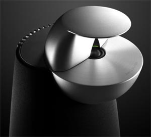

På toppen sidder ¾” diskanten og spiller op mod loftet! Over denne er monteret en såkaldt ”Acoustic Lens”, som sørger for, at lyden bliver spredt ensartet ud i rummet uden mulighed for, at refleksioner fra loft og sidevægge kan blande sig. Det skulle så samtidig sikre en ensartet klang i hele rummet. Enhederne kommer fra Foster og Tymphany og er specielt designet til B&O.
