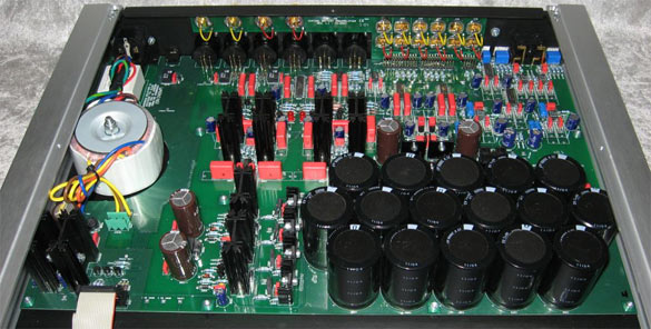

624.000 µf! Så meget strømkapacitet har forforstærkeren Bellini. Nok til at gøre langt de fleste effekttrin grønne af misundelse. Årsagen til den voldsomme mængde ladelytter- 16 stk. på 39.000 µf - skyldes den meget utraditionelle strømforsyning, som kaldes ”Virtual Battery Off-line Power Supply”. Ideen er at have så meget strøm på lager, at man derved isolerer de følsomme kredsløb i forforstærkeren fra elnettet. Dog uden de ulemper som batteri-drift kan medføre, som f.eks. spændingsfald når batteriet er delvist afladet. Trafoen i Bellini benyttes i dette tilfælde kun til én opgave: At oplade banken af ladelytter på skift. Det er nemlig ikke alle 16 lytter, der bliver benyttet samtidig.
Først trækkes strømmen fra en fjerdedel af lytterne, til de næsten er afladet, alt imens de er koblet fra strømforsyningen. Herefter skifter forstærkeren til en anden opladet fjerdedel, som også er koblet fra strømforsyningen. Men for at undgå støj og klumper i lyden ved skiftet, sker det med en glidende overgang. Nu kobles den første fjerdedel tilbage til strømforsyningen for, at blive ladet op igen. Imens har de to sidste fjerdedele været under opladning i forskudt orden, klar til at blive koblet fra, og hen til lydkredsløbene. På den måde har lydkredsløbene aldrig kontakt direkte til strømforsyningen. Ganske smart!

Til trods for denne meget specielle strømforsyning, så har Audio Analogue ikke valgt at hvile på laurbærrene. Resten af indmaden bærer præg af samme fuldstændige kompromisløshed, f.eks. er kredsløbene 100 % balancerede, hvilket vil sige at der er dobbelt op af alt, og komponent-kvaliteten hører til i den absolutte topklasse. Der er også blevet plads til en RIAA-indgang til din pladespiller, og den er ikke kræsen. Den tager alt, både MM og MC, og byder på alle tænkelige indstillingsmuligheder for MC-pickup’er: Gain kan indstilles fra 40-70 dB, og der medfølger phonostik med modstande (100-470 ohm) og kondensatorer (110-330 pf), samt stik hvor man selv kan lodde modstande eller kondensatorer i, så du kan tilpasse RIAA’en lige til din PU. På bagsiden finder du de ekstra indgange, som kun benyttes til disse specielle stik, samt en række mini-vippekontakter til gain-indstilling. RIAA’en er faktisk identisk med den separate Aria, som Audio Analogue også producerer. Desværre var manualen ikke så detaljeret omkring opsætning af RIAA’en, hvorfor der kræves en generel indsigt fra brugerens side om MC PU’er. Dog var importøren, Radioactiv, meget behjælpelig med at fremskaffe mere materiale. Vil du have den nemme løsning, så skal du vælge en MM eller High-Output-MC PU. Her kræves nemlig ingen særlig tilpasning. Det er bare plug and play.

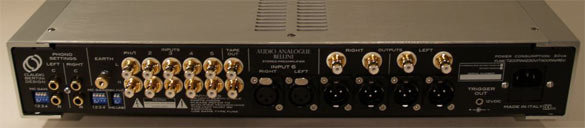

Bagsiden er sået til med stik. Der er en enkelt balanceret indgang og fem indgange med RCA-stik, hvoraf det ene kan benyttes både som alm. linie- eller RIAA-indgang. Der benyttes endnu et sæt vippekontakter til at skifte mellem linie/phono og MM/MC. Der findes ligeledes en udgang til båndoptager, samt fire(!) sæt udgange til effektforstærkere. To sæt almindelige og to sæt balancerede. Kvaliteten af stikkene er i ypperste klasse. Jeg ved ikke hvor Audio Analogue får deres RCA-stik fra, men det er absolut de lækreste, jeg til dato har set. Teflon-isolerede, selvfølgelig!
Bellini set bagfra.

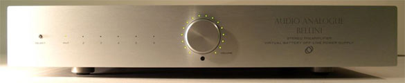

Så kommer vi til selve kabinettet. Jeg har før haft Audio Analogue’s produkter i mine hænder, så dette vil blot være en genfortælling af tidligere indtryk. Men hvilket indtryk! Smækker lækker aluminium, forarbejdet på ypperligste vis. Fronten er 1 cm tyk, kraftige profiler udgør siderne, og toppen er ligeledes af aluminiums-plade, som er skuret til en perfekt glat sølvfinish, blødere end det blødeste fløjl.
Der er kun to knapper på fronten: Indgangsvalg og volumen. Knappen til indgangsvalg aktiverer også forstærkeren fra standby, mens den sættes tilbage i standby igen, ved at holde volumen helt til venstre nogle sekunder efter, at der er helt skruet ned. Standby er nu så meget sagt, for alle kredsløb forbliver tændt. Det er kun relæerne i udgangen, som slås fra. Volumen-knappen er, som på andre Audio Analogue forstærkere, en vippekontakt som skifter mellem en række modstande i en chip på printet. Det er muligt at aflæse volumen via en række grønne dioder rundt om selve volumen-knappen. Der medfølger den ”sædvanlige” lækre metal-fjernbetjening fra Audio Analogue. Den rasler stadigvæk! En lille irriterende detalje er, at selve modtager-dioden sidder under volumen-knappen, så der skal peges nedefra og rimelig præcist for at ramme ”bullseye”.
Der er flere flippede detaljer ved denne forforstærker, f.eks. skifter rækken af dioder til indgangsvalg, farve fra grøn til rød ved ”mute”. Der er også mulighed for at vælge en indgang til bypass i forbindelse med surround. Det gøres fra fjernbetjeningen, og mens det står på, skifter de samme dioder fra grøn til gul! Der er altså en ingeniør, som har moret sig her, men samtidig udstråler det også særklasse!

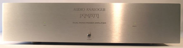

Donizetti, som er effektforstærkeren i dette par, udstråler udefra samme klasse som sin partner Bellini. Det er det samme lækre aluminium som benyttes, og efter samme opskrift. På fronten er der en power-knap, samt en grøn diode for hver kanal, der samtidig indikerer at forstærkeren er tændt. De er meget diskrete, og hullerne som de lyser igennem er knap synlige når Donizetti er slukket. På bagsiden findes et sæt højtaler-terminaler i en lækker kvalitet, som kan gabe over det meste, de får tilbudt. Der er to sæt indgange, RCA og balanceret, og der kan kun benyttes et sæt ad gangen. Der skiftes mellem de to med en lille vippekontakt. Stikkene er af samme høje kvalitet som på Bellini.
Audio Analogue Donizetti.

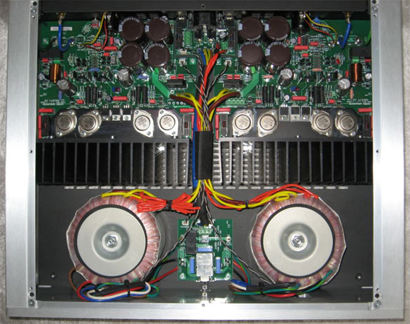

Indeni er Donizetti opbygget som to separate effekttrin, altså dual mono. Lige bag fronten sidder to ringkerne-trafoer på hver 250 VA og bag dem to køleprofiler, som sørger for køling til to sæt bipolare transistorer pr. kanal. Kredsløbene er af samme høje standard som Bellini, dog uden at være balancerede. Lige bag XLR stikket sidder et par komponenter, som får rettet det balancerede signal ind til almindelig drift. Ladelyt-kapaciteten er på 18.800 µf pr. kanal.
Donizetti med låget åbent.
Jeg må desværre tilstå, at jeg er lidt skuffet over den interne opbygning af Donizetti. Til en pris på ca. 16.000,- kroner, burde der have været råd til noget mere. Trafoerne burde være større, og ladelyt-kapaciteten kunne sagtens være det dobbelte, uden at det havde haft stor indflydelse på prisen. Og hvorfor ikke fortsætte den balancerede stil med dobbelte kredsløb helt frem til udgangstrinnet? Samtidig køres der også med en forholdsvis lav spænding på 30-35 Volt. Til sammenligning har den 12 år gamle reference, Nakamichi PA5E-II, en enkelt dobbelt-viklet trafo på 470 VA, og en ladelyt-kapacitet på 94.000 µf. Samtidig kører den så også med en driftsspænding på næsten det dobbelte, ca. 60-65 Volt, og alligevel kostede den i sin tid kun 12.000,-. En direkte konkurrent, Parasound Halo A21 (19.000,-), stiller med en trafo på 1200 VA, og en ladelyt-kapacitet på 100.000 µf, og ægte balanceret drift. Det hele handler om strøm, altså ampere. For det er det, der driver dine højtalere, og får dem til at leve. Watt får dem bare til at spille højt.
Jeg forstår ikke hvorfor Audio Analogue har sparet på Donizetti’ens indmad, når de har brugt så meget krudt på Bellini’en. Desværre får det mig til at tænke på det gamle ordsprog om, at ”italiensk arbejde, er halvt arbejde”. Det får mig ligeledes til at tro, at Bellini rent faktisk var produktet, man ønskede at lave, men så skulle man jo bruge en partner for at have et sæt.
