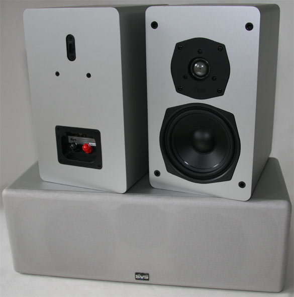

Det testede surroundsæt består af 4 små og helt ens højttalere af navnet SBS-01, samt en centerhøjttaler, SCS-01. Sættet er i en grå lakering med finerede kabinetter af en acceptabel samlekvalitet. Kabinetterne har elegante runde hjørner. Det skulle være samlet uden brug af søm, hvilket der skiltes meget med på distributørens hjemmeside, selvom det vel næppe i sig selv er unikt. Der er et par synlige samlinger, men flot og jævn lakering, og nogenlunde hvad jeg havde forventet af et produkt i denne prisklasse. Der medfølger gråt frontstof til højttalerne, og samlet set giver det en neutral fremtræden, som ville passe godt ind i en hjemmebiograf, hvor der jo alligevel skal mørklægges, således at man alligevel ikke kan nyde en visuelt smuk højttaler. Bag på højttaleren er der bøsninger klar til beslag, hvis man ønsker vægmontering. Terminalerne er af skruetypen med propper der kan fjernes, hvis man ønsker at benytte bananstik.
To stk. SBS-01 stående ovenpå SCS-01.

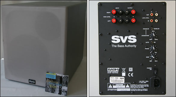

Subwooferen der medfølger i sættet er en PB12-NSD, altså med en 12” enhed. Størrelsen er noget voldsommere end man ofte ser. Det er mildt sagt et ordentligt lokum!  Det er ikke en kasse jeg ville have stående fremme i stuen, men i en dedikeret hjemmebiograf gør størrelsen ikke så meget – bare dens performance er i top. Refleksporten sidder på fronten, hvilket giver større frihed for placering, og det er nødvendigt med en kasse af denne størrelse. Forstærkeren er på 325 watt, hvilket virker passende til denne subwoofer – jeg bemærkede på intet tidspunkt, at den blev presset så meget, at den næsten gav op. Finishen er den samme som på højttalerne, så rent æstetisk passer de perfekt sammen. Frontstoffet er i en kedelig grå nuance og har SVS logoet klistret på. Logoet faldt af rammen da jeg hev subwooferen op af kassen. Måske man skulle have brugt lidt mere lim…
PB12-NSD i al sin vælde - læg mærke til størrelsen på CD-coveret.
For distributøren var det vigtigt at sættet både blev testet til film, som det naturligvis er beregnet til, og til musik, som de fleste af kunderne også vælger at benytte det til. Højttalerne er derfor blevet lyttet til med og uden subwoofer, og subwooferen er desuden benyttet sammen med mine referencehøjttalere. Subwooferen byder på de sædvanlige indstillingsmuligheder med lowpass filter, gain-indstilling, variabel fase og diverse tilkoblinger for højttalere.
Frontstof og forstærker på PB12-NSD.

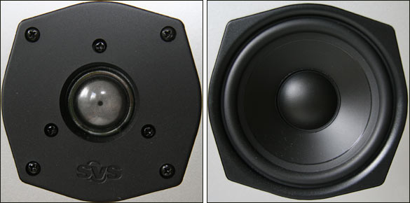

Henholdsvis diskant-enhed til venstre og bas/mellemtone til højre i SBS-01.
Til film vil jeg gerne kunne præstere et lydtryk, der giver realisme. Ikke på biografniveau, men afpasset til en dagligstue. Men forsøger man at presse et lydtryk ud af SBS-01 der vil gøre en hjemmebiograf stolt, svarer højttalerne tilbage med en total mangel på overskud. De lyder klemte og skriger nærmest af smerte. Kan man derimod nøjes med at skrue lige nøjagtigt så højt op, som højttalerne kan klare, så vil man få et godt udbytte af højttalerne. SBS-01 spænder vidt uanset om det er den vilde biljagt i ’Ronin’ eller skydegale politimænd i ’Hot Fuzz’. Der dannes et flot perspektiv hver gang og en stemning, der til tider får det til at løbe en koldt ned af ryggen.

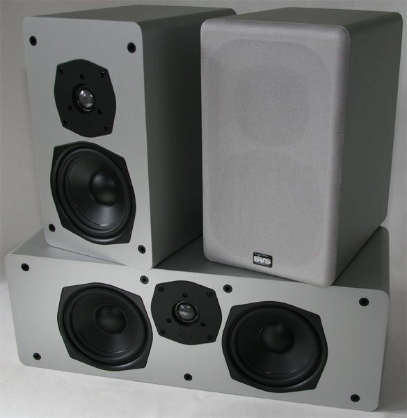

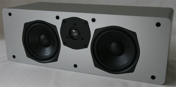

Centerhøjttaleren derimod skiller sig ud fra mængden. Et komplet setup med højttalere i denne størrelse ville løfte niveauet et par trin op. Den har to 5,25” enheder hvor SBS-01 kun har en, og det gør en så stor forskel, at jeg tror et komplet system med denne højttaler ville give det, der skal til, for at få en tilfredsstillende lyd og matche de gode subwoofere.
En blottet SCS-01.

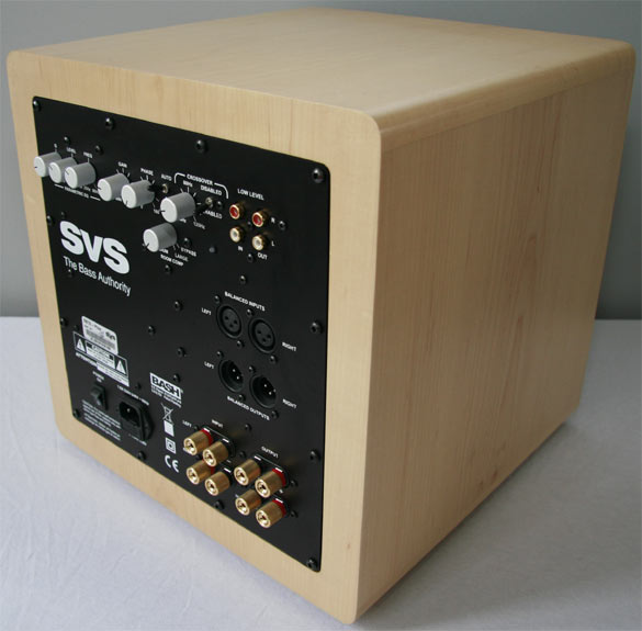

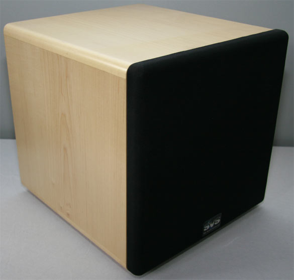

Fra L Sound fik vi tilsendt endnu en subwoofer, SB12-Plus, der bliver rost mange steder. Det er ikke uden grund! Kabinettet er kubisk, som med de fleste andre subwoofere på markedet, og byder på et par smukke visuelle detaljer: Fineringen er rigtig flot, og i den lyse ahorn finish, som testmodellen er i, fremstår den yderst neutral i stuen. Bas-enheden flugter med kabinettet, og frontstoffet holdes fast af magneter, nøjagtig som var det mig selv der havde designet kabinettet. Magneter er det eneste rigtige i min verden – det fjerner risikoen for at knække de ofte skrøbelige, pinde, der normalt holder frontrammen fast, og det giver et pænere kabinet, hvis man vælger at fjerne frontstoffet.
SB12-Plus med frontstof.

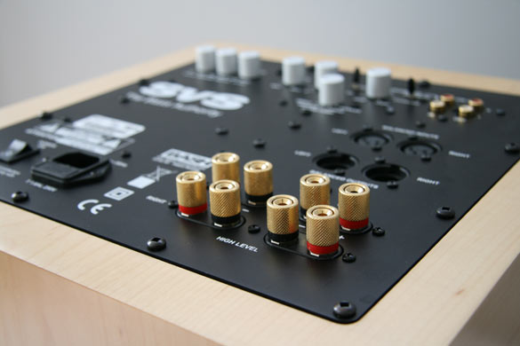

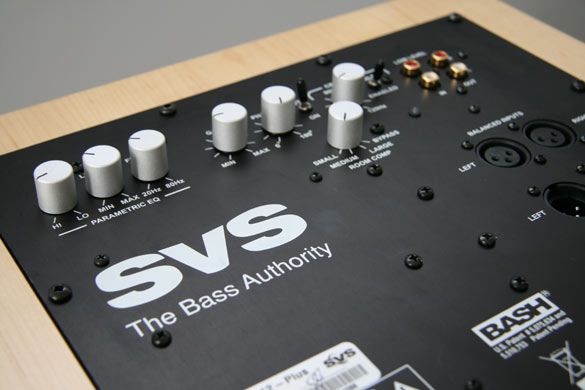

SB12-Plus står solidt på gummifødder, der kan skrues ud og eventuelt erstattes med spikes, hvis man måtte ønske dette. Forstærkeren er på 450 watt og bliver lavet i samarbejde med Canadiske Indigo Manufacturing. Den har en lang række indstillingsmuligheder, således at man kan trimme den nøjagtigt til ethvert lytterum. Måske har den endda for mange indstillingsmuligheder! Jeg vil tro at man kunne bruge dage, sågar uger, på at indstille subwooferen 100 % korrekt. Det er naturligvis et stort plus, at man netop har så mange indstillinger at skrue på, men jeg kan ikke lade være med at tænke på, om det ikke var bedre med en målemikrofon, sådan som det ses hos flere andre producenter.
Bagsiden af medaljen...
Den har både RCA og XLR ind- og udgange, samt højttaler ind og ud. Der skulle være mulighed for at finde netop den løsning, som passer den enkelte bedst. Jeg valgte at bruge mine referencehøjttalere som fronthøjttalere og SBS-01 sættet som center- og baghøjttalere, for at give SB12-Plus en ordentlig sparring med fronthøjttalerne.
