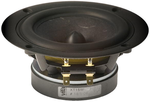

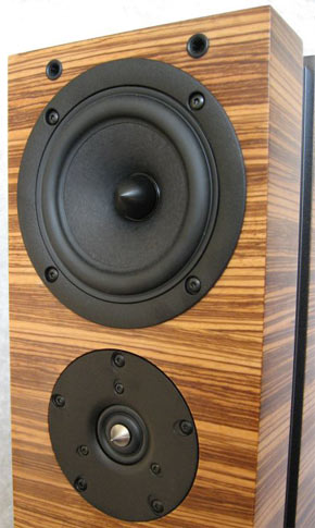

Enhederne kommer fra danske Peerless V-line (Vifa), også selvom diskanten ligner en ScanSpeak Revelator Ringradiator. GamuT har selv lavet keglen, som er monteret i midten af enheden. De vurderede, at den lød bedre end den standard monterede faseplug. Frontpladen er lavet i aluminium i stedet for plastik, som ellers er standard. GamuT har selv leveret specifikationerne til bas/mellemtone-enhederne, der er lavet helt specielt til Phi-serien. De benytter en papir/træfiber-membran, faseplug og har et magnetsystem, der minder om det, man finder i de fine ScanSpeak Revelator-enheder, som blandt andet benyttes i L-serien. I Phi5 er enhederne monteret, så der sidder en bas øverst og nederst, med bas/mellemtone og diskant i midten. Et godt valg, da det placerer den vigtige mellemtone i ørehøjde. Mellemtone-enheden er DC-koblet til bassernes filter. Det betyder at den i princippet spiller med i basområdet, dog slet ikke i den dybeste bas. Samme princip benyttes også i Phi7 og – selvfølgelig - L7, som er fader til princippet.

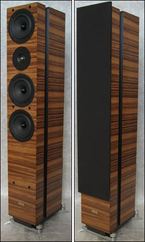

Kabinetterne er lavet af mdf og er efterfølgende fineret og lakeret i en meget flot finish. De bliver bygget i Kina, på en fabrik som også laver kabinetter til andre velrenommerede danske producenter. Når kabinetterne ankommer til Danmark, bliver der fræset en 3 cm bred og 6 mm dyb ”kanal” på siderne og toppen, som efterfølgende lakeres i en koksgrå metallak. Dette er ikke kun en design-gimmick, men er med til at flytte resonanserne fra kabinettet op i et område, hvor de gør mindre skade. Kabinetterne er selvfølgelig afstivet indvendig efter alle kunstens regler. Det testede sæt blev leveret i Zebrano, som nærmest minder om en lys stribet ibenholt fra 70’erne. For nogle er det for ”kitsch’et”, men i så fald leveres de ligeledes i sort eller hvid lak, samt 3 andre finértyper, Sycamore(lys), Bubinga(brunlig) og Santos (mørk rødlig). Personligt er jeg helt pjattet med anderledes finér, og netop derfor falder Zebrano i god smag hos undertegnede. Højtalerne samles i øvrigt her i Danmark.
5,5" Vifa bas/mellemtone-enhed med papir/træfiber-membran.

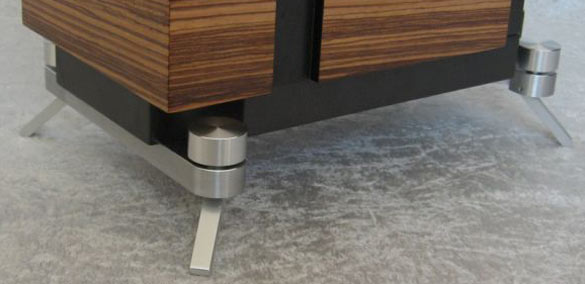

Phi5 har ikke spikes, men har fire ”pinde”, der skal pege væk fra højtalerne i en vinkel, som kan justeres med en fingerskrue. De er bestemt ikke nemme at have med at gøre. For det første sidder de og dingler løst, hvilket betyder at én vil pege ud fra højtaleren, den næste ligger sig ind under højttaleren, mens den tredje ikke ved hvad den vil, hvilket giver et voldsomt ryk, når den endeligt beslutter sig for at pege den ene eller den anden vej. Den fjerde? Gæt selv! Det er simpelthen alt for irriterende at stå med 20 kg højtaler mellem hænderne, mens man med tæerne prøver at få pindene til at vende den rigtige vej. Må jeg bede om et sæt spikes, tak! Om ikke andet, så som ekstra tilbehør. Under et besøg hos GamuT, så jeg et sæt Phi-fødder, hvor pindene havde indbygget friktion, så de blev ude eller inde. GamuT har lovet, at disse kommer i produktion inden for et års tid, men de ser nu altså godt ud, fødderne, til trods for at de kan være vanskelige at få til at makke ret.
Foden på GamuT Phi5.

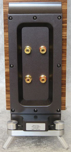

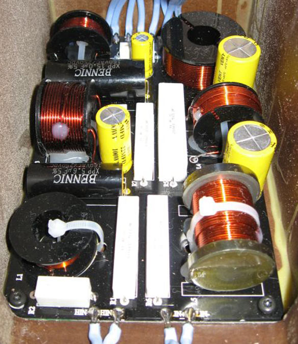

Terminaler og delefilter er i en acceptabel kvalitet, dog er afstanden mellem de to sæt terminaler lidt for stor og på et tidspunkt var jeg frygtelig bange for, at spaderne på mit højtalerkabel skulle knække af på grund af vinklen. Apropos kabler, så er den interne kabling fra Van den Hul.
Frontstoffet er lidt bredere og højere end fronten og svæver en halv cm foran baflen. Det ser faktisk ganske pænt ud og er med til at understrege Phi-designet. Det sidder fast med nogle pæne blanke metalpinde, som er monteret i frontstoffets ramme. Gummidutterne der holder frontstoffet fast i kabinettet er derimod for billige og bukker ind i baflen, når dette monteres. Det betyder, at de ser mindre heldige ud, når frontstoffet er fjernet. Ifølge Gamut bliver dette ligeledes ændret i fremtiden, med plastik-dutter som holder formen.

Et kig på delefilteret.

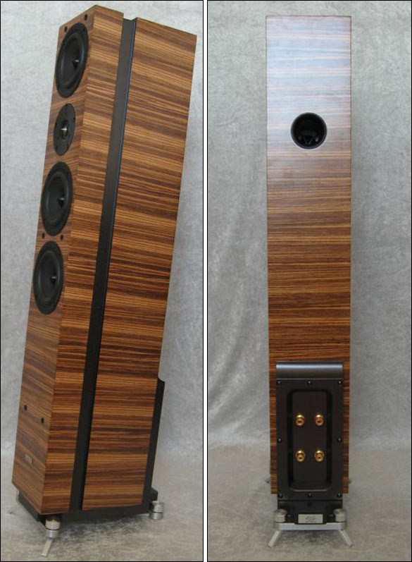

Jeg er på nippet til at kalde det en konstruktionsfejl. Hvorfor skal en højtaler vinkles så langt bagover, at den ikke kan stå på sine originale fødder, som de er beregnet til? Vinklingen på Phi5 skal helt op på 7 grader, og det var kun lige med nød og næppe, at det fysisk kunne lade sig gøre. Til sammenligning er reference højtalerne Xavian XN360 bygget med en frontbaffel, der er vinklet 8 grader bagover, for at imødekomme samme problem. Kigger man på GamuT’s egen L-serie, ses det samme. Hvorfor så ikke bare konstruere Phi’serien efter samme devise? Det vil fordyre kabinetterne, men når vi i forvejen er oppe i denne prisklasse, kan det vel ikke betyde det store? Alternativt kunne filteret konstrueres til at imødekomme den akustiske fase-forskel. Det ses f.eks. hos flere andre højtalerfabrikater, som benytter det med stor succes. Dog skal det til Phi’ernes fordel nævnes, at dette problem er mindre, hvis du sidder længere (4-5 m.) fra højtalerne.
Resten af lytteindtrykket i denne anmeldelse er beskrevet med Phi5 stående på denne ”ekstreme” måde, hvilket fuldstændig tager det ”graciøse” og stilfulde udseende fra Phi’erne.
Ekstrem vinkling af GamuT Phi5 til venstre og bagsiden af højttaleren til højre.
