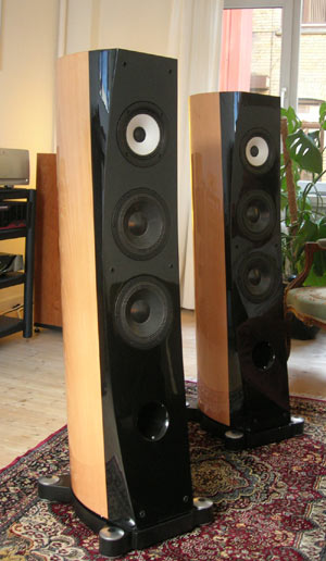

Da HIFI4ALL.DK i forsommeren blev inviteret med til forhandlermøde hos Pioneer Danmark i forbindelse med den årlige lancering af nye plasmaskærme, lagde vi samtidig billet ind på den næstdyreste højttaler i Pioneers program, S-3EX-QL.

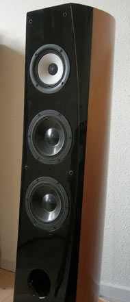

Enhederne til hele EX-serien kommer direkte fra TAD. I den meget velanmeldte storebror S-1EX bruger Pioneer beryllium til diskanten, men da bearbejdelsesprocessen er ekstremt dyr, og metallet uhyre svært at arbejde med, er diskantdomen i S-3EX lavet af keramisk grafit. Keramisk grafit har grundlæggende de samme egenskaber som beryllium – et stift materiale, der samtidig er meget let – men beryllium er endnu mere kompromisløst i forholdet mellem stivhed og masse. Grafit-diskanten i S-3EX ruller ligesom med beryllium-diskanten efter sigende først af ved 100.000 Hz. Desværre har vi på HIFI4ALL.DK ikke måleudstyr til rådighed, som giver mulighed for at efterprøve påstanden. På lydsiden kan vi dog naturligvis give et bud på, om det overhovedet har en funktion i dagligdagen, eller om det bare er salgsgas.
Mellemtone-enheden er koncentrisk opbygget med diskant-enheden i midten. Selve membranen til mellemtonen er fremstillet af magnesium og er 14 cm i diameter, mens de to bas-enhederne er fremstillet af carbon og aramid fibre og måler 16 cm i diameter. Aramid fibre bruges også i kevlar, men betegnelsen kevlar kan ikke anvendes, da det er et Dupont patent. Den koncentriske mellemtone-enhed sidder i eget lukkede kammer, mens bas-enhederne sidder i et fælles kammer og udnytter dermed hele kabinettets volumen. Der er tale om en 3-vejs højttaler, hvor delefrekvenserne ligger ved hhv. 370 Hz for Bas/mellemtone og 1850 Hz for mellemtone/diskant. Diskanten overtager dermed jobbet relativt langt nede i frekvens, og derfor er diskant-enhedens gengivelse vital for højttalerens totallyd.
Udover diskant-enhedens mulighed for gengivelse af materiale op til svimlende 100.000 Hz vækker kabinettet opsigt: Højttalerens mål er 1220 mm i højden, 265 mm i bredden og 390 mm i dybden, så der er tale om et par store kasser! Samtidig er vægten helt oppe og runde 50 Kg, hvilket er et sjældent syn i klassen omkring 40.000 kr. sættet. Det skyldes bl.a. at kabinettets tykkelse strækker sig fra 30 og helt op til 80 mm!

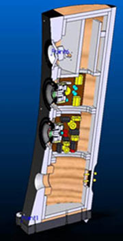

På tværsnittet af kabinettet kan man se et stykke MDF placeret bagpå kabinettet, som fuldender højttalerens elegante, afrundede form. Foran sidder baflen, som ligeledes er i MDF. Baflen er i sig selv ca. 8,5 cm tyk. Dette hjælper naturligvis til med at afstive hele konstruktionen, hvilket totalt set giver et meget lyddødt kabinet. Kno-testen bekræfter disse antagelser: Hele kabinettet, men især de massive stykker af MDF, resonerer meget lidt. Baflen er nærmest helt ”død” i lyden og står på ingen måde og ringer! Det giver optimale arbejdsbetingelser for enhederne, fordi kabinettet uden at blinke tager sig af den energi, som enhederne sender tilbage i kabinettet. Kabinettets buede form gør desuden sit bedste for at eliminere stående bølger internt i kassen.
Højttalerne leveres i bøge finér og sort træ finér, begge lakerede og med de samme, sortlakerede MDF-stykker som omtalt ovenfor. Test-eksemplaret blev leveret i bøg. Årerne står flot frem i finéren, og både træets fibre og små knaster er synlige, hvilket giver et meget naturligt udseende modsat mange andre finérer, som kan være for pæne og anonyme. Samlingerne er let afrundede og mærkes helt bløde, hvis man lader fingrene køre langs kabinettets kanter og hjørner – super lækker finish!
Heldigvis for hifi-folk med små stuer og hidsige fruer sidder basrefleksen foran på kabinettet, hvilket gør placeringen noget nemmere, end hvis den havde siddet bagpå. Højttalerne har i min stue spillet med en afstand på en meters penge til sidevæggen og omkring 60 cm til bagvæggen. Som altid gælder det naturligvis om at undgå de tidligere refleksioner fra bag- og sidevæg, men blot 60 cm til bagvæggen har fungeret absolut tilfredsstillende.

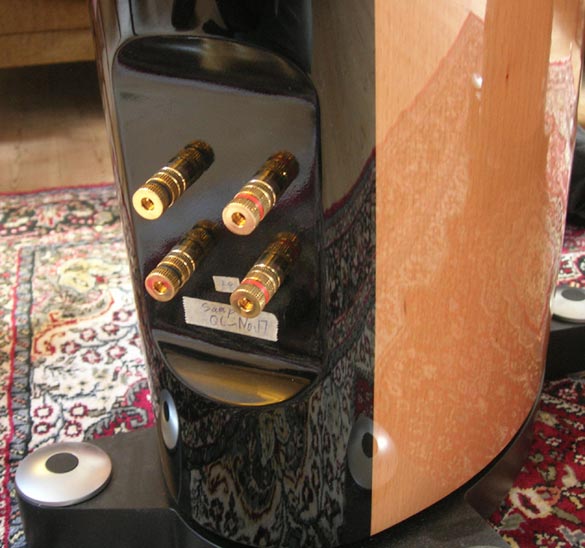

Terminalerne er store og flotte, og sidder i en passende afstand fra hinanden. De tager både spader, bananstik og har et pænt stort hul til afisolerede kabler.

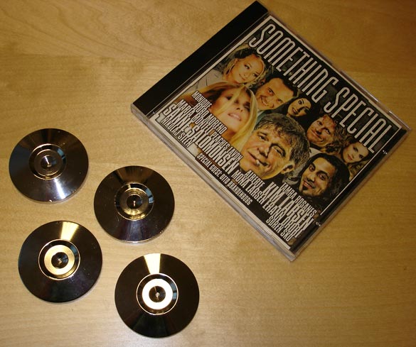

Det eneste kritikpunkt jeg har til selve højttalerdesignet er de spikes, som sidder under fire små fødder på den 5 cm tykke bundsokkel. De er ikke spidse, men afrundede, og pga. højttalerens vægt laver de på det nærmeste små ”skåle” i plankerne på størrelse med chokoladeknapper fra M&M’s! Det er dog ikke et problem i sig selv, idet der følger et sæt fødder med, på 5 cm i diameter, til at placere spikes’ne i – højttalerne skal dog ikke stå mange millisekunder på den nøgne parket før chokoladeknapperne deles rundhåndet ud.
