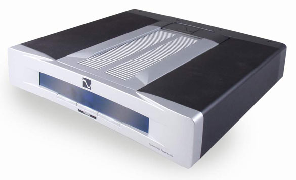

I et forsøg på at hive de sidste detaljer ud af anlægget, forsøger mange sig med tykke 230V kabler, netstøjsfiltre, polerede sikringer osv. Glem det! Du skal have dit eget el-kraftværk, som regenererer strømmen fra din stikkontakt.
Mød PS Audio Power Plant Premier!
PS Audio Power Plant Premier er konstrueret til at levere en perfekt 230V strøm uden støj til dit anlæg. I sig selv lidt af en opgave, men langtfra umuligt. PS Audio har gjort det før med deres Power Plant modeller. Problemet var blot, at effektreserven på disse var begrænset, og at de udviklede meget varme på grund af kl. A/B teknikken, som lå til grund for disse nyskabninger.

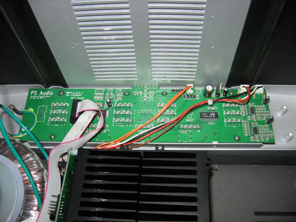

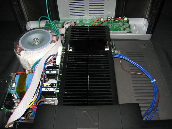

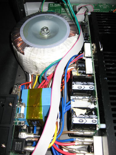

Med kl. D teknikken er disse problemer passé. Den nye Power Plant, som tager over for samtlige tidligere modeller, benytter netop kl. D teknik samt digital signal behandling (DSP). Det hele starter med et kraftigt filter ved indgangen og en ringkernetrafo, som neddrosler spændingen til blot 5V. Denne lave spænding digitaliseres og sendes ind i DSP’en, som regenererer en perfekt 50Hz sinuskurve. Så gøres strømmen analog igen, denne gang med en spænding på 2,5V, og køres gennem endnu et støjfilter, som fungerer mere effektivt ved denne lave spænding. Strømmen med den lave spænding føres nu videre ind i en spændingsforstærker, som forstærker strømmen op til en spænding på 230V med en perfekt 50Hz kurve. Denne forstærker forsynes med kraftigt filtreret strøm fra den førnævnte trafo. Nu er strømmen klar til brug.

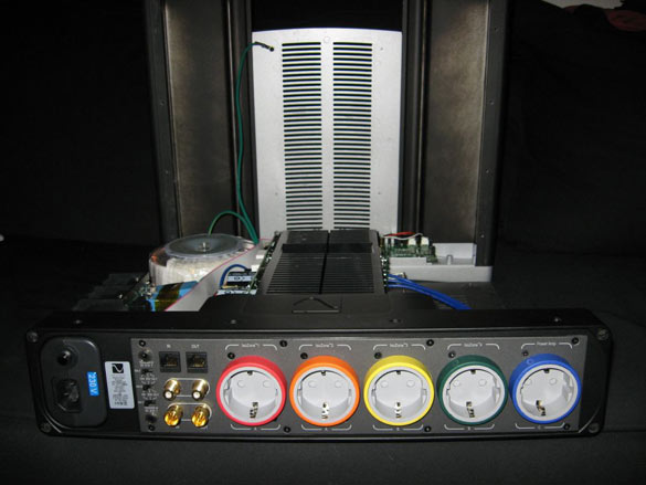

Power Plant Premier (PPP) har en effektreserve på 1500 watt, som er rigeligt til at forsyne et komplet stereo- eller surroundanlæg. På den europæiske udgave er der fem Schuko stik på bagsiden, mod den amerikanske udgave med 10 stik. De er forsynet med egne filtre for hvert stik, så støj ikke forplantes fra et apparat til et andet. Antallet af stik kan forøges ved brug af en strømskinne, uden at PPP’en får problemer. Endvidere kan både telefon- og antennesignal føres gennem PPP, så de er beskyttet mod kraftig udslag i spændingen, f.eks. ved lynnedslag.
På forsiden finder man et stort display, hvorfra strømmens tilstand konstant kan checkes. Der er mulighed for at aflæse den indkommende og udgående spænding, forskellen mellem de to, samt THD-støj på strømmen, både ind og ud. Der medfølger en fjernbetjening, så der kan skiftes fra lyttepositionen. I princippet behøver man ikke manual til PPP’en, idet den er meget nem at tage i brug. Den udvikler heller ikke nævneværdig varme, hvilket skyldes de effektive kl. D kredsløb.
Kabinettets design er kraftigt inspireret af BMWs motorer, og er konstrueret af støbte aluminiumsprofiler i alle mulige udformninger. Det er svært at finde en eneste lige linje på denne kasse. Kvaliteten af kabinettet er meget høj. Du får fornemmelsen af at have noget unikt i dine hænder, når du holder PPP’en.
Det er fra fjernbetjeningen muligt at ændre strømmen til ”Multiwave”, hvilket medfører, at toppen på strømkurven gøres bredere, og der derved er maksimum spænding til rådighed i et længere tidsrum. Der er ikke tale om klippet strøm. Der er også en knap til ”Cleanwave”, som sender et ”rensende” signal ind i de tilsluttede apparater i 5 sekunder. ”Multiwave” udgjorde ikke nogen forskel i lyden på reference an-lægget.
