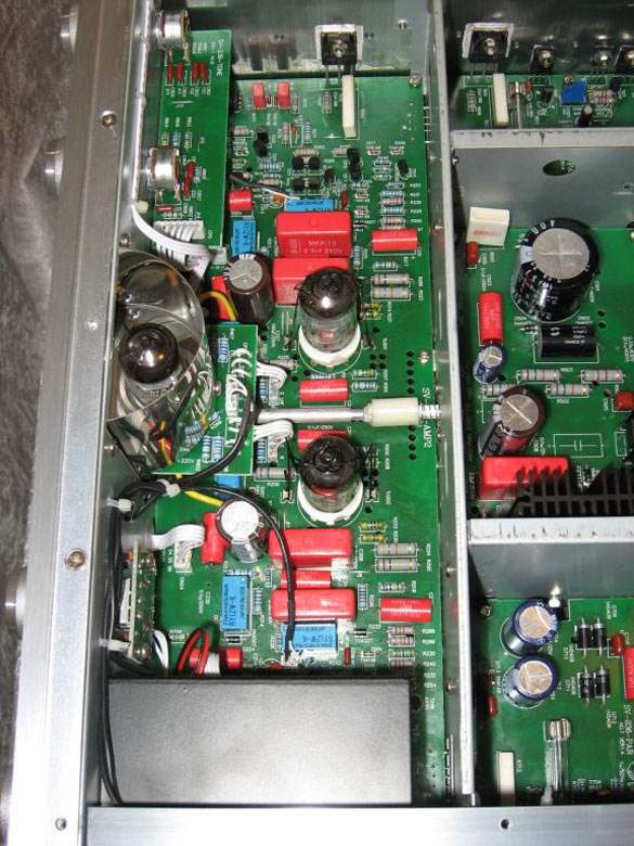

Forstærkeren i denne test, SV-236, er en nyhed fra Vincent. Der er tale om en hybrid-konstruktion med rør i forforstærkerdelen og transistorer i udgangstrinnet. Der benyttes to rør til selve bufferen og ét til strømforsyningen i forforstærkerdelen.

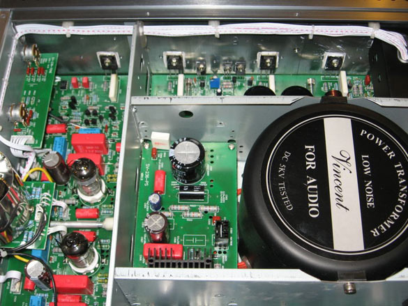

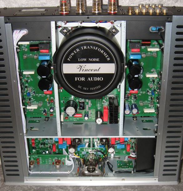

Selve strømforsyningen er bygget op omkring én stor ringkerne-trafo på 1000 VA, og SV-236’s indre er bygget op i fire separate rum, som skærmer kredsløbene fra hinanden. Rørene har deres eget højspændingsforsyningsprint, som deler plads med trafo’en i midten bagtil. Fortil sidder printet med forforstærkerkredsløbene, og i siderne sidder udgangsprintene med to store aluminiumskøleprofiler, som går langs hele forstærkerens dybde. Udgangstrinene har hver 20.000 µf til deres rådighed. Kvaliteten af komponenterne er generelt høj.

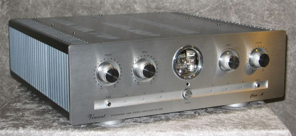

Udvendigt domineres SV-236 af ”øjet” på fronten. Her kan man se det ene rør som sidder i forsyningen til forforstærkerdelen. Der er en orange baggrundsbelysning i ”øjet”, som kan dæmpes i tre trin, eller slukkes helt fra fjernbetjeningen. Herudover finder man på fronten knapper til indgangsvalg, volumen, og ... tonekontroller!? Come on, i disse dage burde det ikke være nødvendigt med tonekontroller og loudness på en forstærker i denne prisklasse. Gudskelov kræves der en aktiv indsats via en knap, for at kunne benytte disse. Jeg hælder mod at tro, at de er tilføjet for at understrege retro-designet på SV-236, for den ligner helt sikkert noget, som er trukket lige ud af ’70-erne. Personligt synes jeg, at den er ganske flot, men tonekontrollerne er og bør forblive pynt. Fronten og køleprofilerne er lavet af aluminium, mens resten af kabinettet er lavet af kraftig stålplade. Finishen er skuret på alle flader, og udover sølv, som det testede eksemplar blev leveret i, fås SV-236 også i sort.

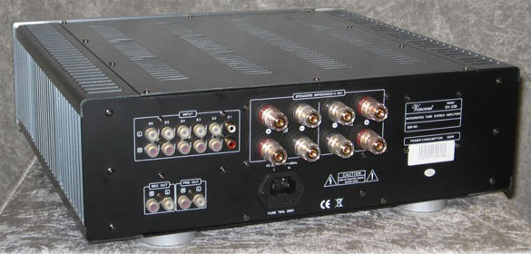

På bagsiden er der 6 indgange med udmærkede RCA-stik, en pre-out udgang fra forforstærkerdelen, samt to sæt højtalerterminaler i en WBT-lignende kvalitet. Der medfølger en diskret, slank fjernbetjening lavet af aluminium.
