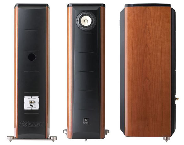

Sjældent ser og hører man et produkt, der som Gemme Audio’s Vivace, bevæger sig på grænsen af de fysiske love. Én 4” fuldtoneenhed, der dækker hele frekvensområdet fra 20-18.000 Hz, og som samtidig gør det uden større slinger i valsen.
Hemmeligheden bag den store lyd hedder V-Flex Turbo-Charging Technology, og er i princippet et hornladet kabinet. Gemme Audio formår at få en 4” fuldtoneenhed til at spille helt ned til 20 Hz, hvilket er noget af en opgave, til trods for hornladningen. At denne ene enhed så samtidig skal dække området op til 18.000 Hz, er så ligeledes en præstation i sig selv.
Kabinettet består flere dele, i forskellige materialer. Det foldede horn er lavet i Canadisk ahorn, som er en forholdsvis tæt og hård træsort. Baffel og bagstykke er lavet i MDF, og er fræset til den endelige form. På indersiden af disse, et sted som man ellers ikke ser, er der fræset kanaler som modvirker stående bølger. Front og bagside er lakeret i en mat sort lak. På siderne er der to kraftige stykker fineret MDF. Der kan vælges mellem fem forskellige eksotiske finertyper, som er tilføjet en tyk lækker klar pianolak med fantastisk dybdevirkning. På toppen er monteret et stykket MDF i sort pianolak. Vægten for en komplet Vivace er 36 kg!

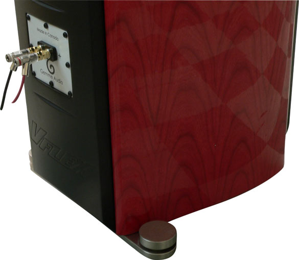

Lidt utraditionelt har Vivace ikke fire, men kun tre spikes. Fortil sidder der en spike i midten, mens der sidder to bagtil. De sidder monteret i en bred kraftig bro af rustfrit stål, og er justerbare via et par store runde fingerskruer.

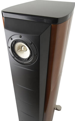

Vivace indeholder ikke nogen form for delefilter. Al lyd bliver ført direkte til de små 4” Fostex FE108E Sigma fuldtone-enheder. Denne enhed er meget specielt udført. Først er der et, mildest talt, overdimensioneret chassis som sidder fast med ikke mindre end 8(!) skruer. Magneten er så stor og kraftig at de fleste basenheder i samme prisklasse gemmer sig i hjørnet af skam. Selve spolen er nu ikke så voldsomt dimensioneret, men den sidder jo også i et ualmindeligt kraftigt magnetfelt, så den lystrer prompte. Nu kommer vi så til det virkelig specielle: Membranen! Hvad gør man når papir, pap, kulfiber, osv. bare ikke slår til? Ja, så leder man efter nye materialer, og det skal jeg love for at Fostex har gjort med disse enheder. Bananfibre! Ja, du læste rigtigt. ”Man kan da ikke lave en membran af noget så blødt som en banan”. Jo, hvis man bruger de lange tråde/fibre som sidder i selve bananskrællen. De er så presset i form med en række specielle folder, som stiver membranen yderligere af. Kantophænget er ligeledes specielt ved, at det er støbt i en meget anderledes form. Det kan ikke beskrives, det skal ses. Spideren under membranen er også foldet i denne specielle form. Fostex laver yderligere en 6½” og 8” version af denne specielle bananenhed, med endnu kraftigere dimensionering. Hvorfor har Gemme Audio så ikke benyttet en af dem i stedet? Fordi en 4” enhed sagtens kan klare jobbet! Så har den selvfølgelig også nogle væsentlige fordele i de højere frekvenser, på grund af membranens lidenhed.
Terminalerne kommer fra Cardas, og er specielle ved at har en sekskantet form, så de kan spændes med værktøj. De gaber over både spader, bananer(!), men dog ikke afisoleret kabel. Af gode grunde er det ikke muligt at biwire Vivace (der er jo kun én enhed!).
