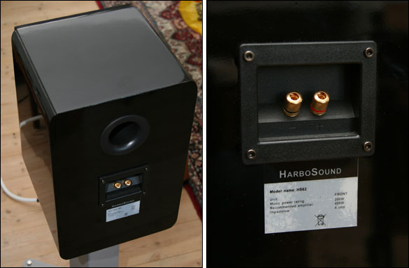

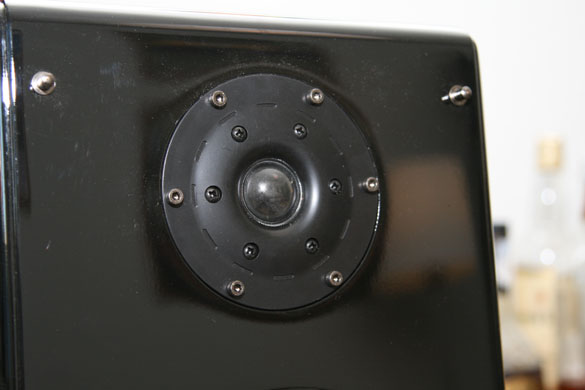

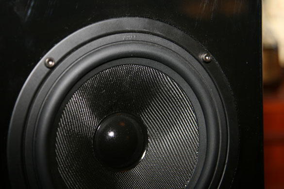

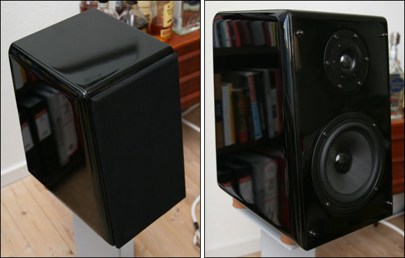

Den lille fronthøjttaler HS62 er en 2-vejs basreflekskonstruktion. Basrefleksen er placeret bagpå, lige over singlewire terminalerne. Hele kassen er lakeret i noget, der skulle minde om sort pianolak, men vi er meget langt fra Steinway’sk lakeringsarbejde, skulle jeg hilse og sige! Samlingerne er noget ”rå” i finishen, hvilket giver lakeringen en gnubret overflade ved flere af samlingerne. Selvom lakeringsarbejdet er set flottere udført, så er HS62 nu en ganske nydelig højttaler, som sagtens kunne gøre det i både stuen, køkkenet eller soveværelset!
Enhederne er ’noname’ fra Kina, hhv. 1” diskantenhed og 5” bas-/mellemtoneenhed. Det postuleres på fabrikantens hjemmeside, at denne 5” basenhed skulle kunne spille helt ned til 35 Hz, godt nok uden angivelse af, hvor mange dB den så må være rullet af. Derfor er en sådan angivelse reelt ubrugelig, men det er 100 % sikkert ikke 35 Hz +/- 3 dB.
Ellers er højttaleren generelt meget præget af at været blevet lavet så billigt som overhovedet muligt. De klassiske fordomme om kinesisk venstrehåndsarbejde og samlebåndsmentalitet bliver til dels indfriet her – til dels, fordi de som sagt egentlig er pæne nok. Bag på højttalerne er der et lille badge med navnet ’Harbosound’, vejledende max wattangivelser, samt et lille logo, der indikerer, at man ikke må smide højttalerne ud i skraldespanden.
Udover at wattangivelserne ikke kan bruges til noget, så er skraldespandslogoet med kryds over næsten komisk. Hallo mand, det her er ikke batterier fra Netto, det er højttaler vi har med at gøre! Peter Harbo har dog retfærdigvis forklaret, at logoet er sat på pga. et direktiv, der påbyder sådanne mærkater på al elektronik, så til ære for tidens miljøbevidste trend lader vi denne lille ’gimmick’ stå uden flere kommentarer…

Forsiden af kabinettet bærer ikke en baffel, hvilket ellers kunne være med til at afstive konstruktionen og styre enhedernes energiudladning. Til gengæld er forsiden tiltet bagover, således at de to enheder holdes korrekt i fase. En irriterende detalje ved kabinettet er, at de pinde, som holder frontstoffet, sidder på selve kabinettet, således at de stritter ud i luften beskæmmende for øjet, hvis man vælger at køre uden frontstoffet.

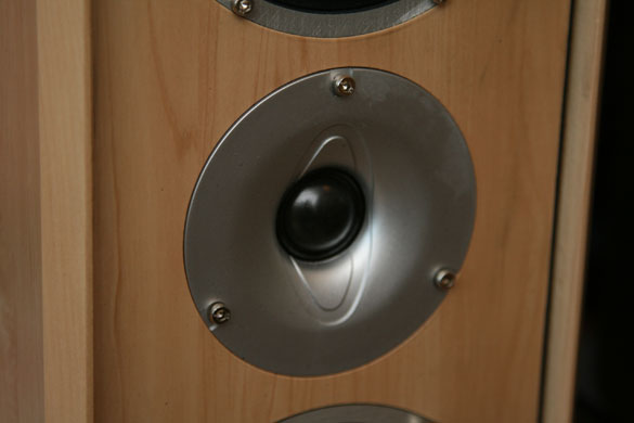

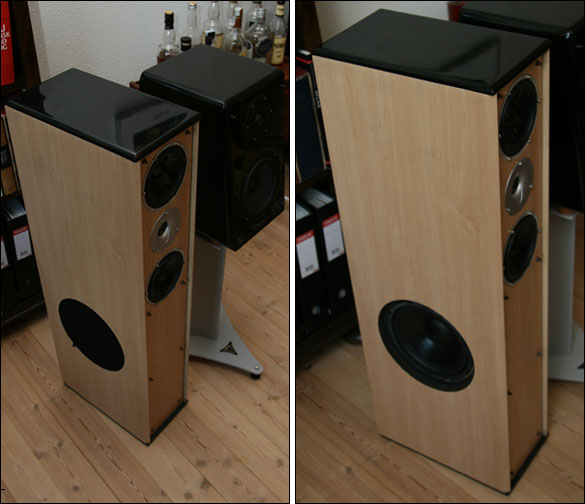

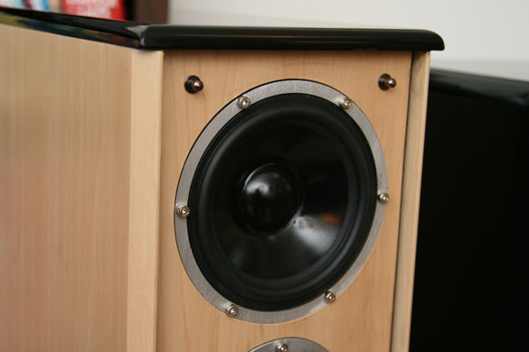

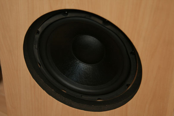

På afstand ligner det ikke, at højttaleren koster så lidt, som den faktisk gør. Den lyse finer, den blanke topplade og den sidemonterede bas. Det hele virker meget imponerende, lige indtil man kommer tættere på. Fineren er en vinyl, der rulles på plads – og det er ikke gjort med omhu! Der er bobler i stor stil, og samlingerne er alt for tydelige. Den blanke topplade bliver let ridset og da bundpladen er af samme type, og endda uden mulighed for at skrue spikes eller andre fødder fast, bliver bundpladen især meget ridset. Det er generelt tydeligt, at højttaleren er lavet i Østen, og at man ikke har brugt tid på finjusteringer, som man ellers ser fra de fleste producenter.
Enhederne er, som kabinettet, billige. Det i sig selv er ikke et ukendt syn i hifi branchen, heller ikke ved relativt dyre mærker. Normalt bruger man bare tid på at samle delefilteret, så det i sammenhæng med de billige enheder giver en lyd, der nogenlunde lever op til folks forventninger ud fra det givne prisskilt. Her virker det som om man har taget nogle enheder, fundet værdierne for dem og sammensat en delefilter ud fra nogle faste standarder. Det virker, men så heller ikke meget mere. Det er ikke hifi, om man vil. Men mere om det om lidt.

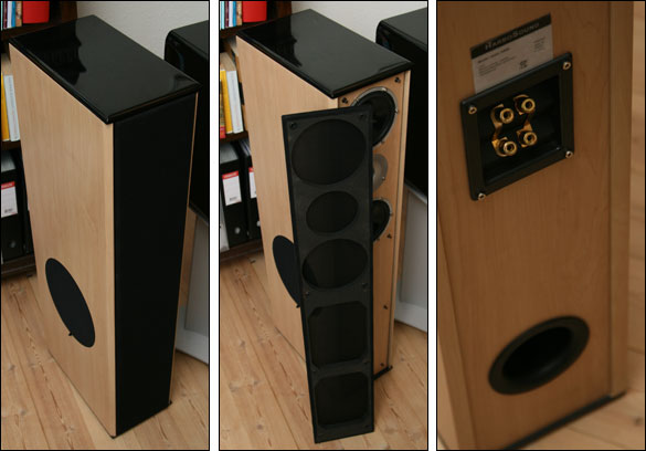

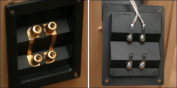

Kigger man på bagsiden af højttaleren, vil man se to ting, der er interessante, udover modelnummer og specifikationer. Det første er, at der er en basrefleksport, hvilket ikke overrasker, idet det er den mest anvendte højttalertype. Derudover ser man, at der er mulighed for at biwire. Det havde jeg ikke umiddelbart forventet på en højttaler i denne prisklasse!
Nysgerrig, som man er, skruer man terminalerne ud, blot for at opdage, at der reelt ikke er mulighed for biwiring. Det er kun de øverste terminaler der er loddet til delefilteret! Det nederste sæt terminaler yder ingen bidrag til delefilteret. Så man må formode, at det enten er sat på for at sælge flere højttalere, eller man har fået et godt tilbud på biwire terminalerne, og at de derfor bliver smidt på alt hvad man kan komme i nærheden af.

Det er vigtigt at pointere, at det reference-udstyr, som vi satte højttalerne sammen med, næppe er af samme kvalitet som man normalt ville sætte på disse højttalere. Et sæt højttalere til 2800 kr. sættet, sat på en forstærker til 55.000 kr. er næppe retfærdigt for hverken højttalerne eller forstærkeren, men når det er udstyret man kender, vil det til enhver tid være det eneste rigtige for at kunne belyse fejl, mangler – og ikke mindst produktets styrker.
I korte træk runder diskanten tidligt af, mellemtonen er en anelse fremhævet og bassen mudrer for meget. Det er hvad højttaleren kan, i grove vendinger.
Vi havde fra start ikke forventet, at dette ville blive den nye reference højttaler. Så derfor denne reletivt kortfattede test, hvor tidsforbruget og musikudvalget var begrænset til de mest afslørende test cd’er. Janis Ian er min absolutte favorit, når det kommer til dynamik og enhedernes sammenspil. Sammenlignet med de (mange gange dyrere) højttalere, som vi til daglig beskæftiger os med, så er dynamikken der næsten ikke – enhederne bevæger sig – men dynamisk og livligt er det ikke. Omvendt er dynamikken hverken værre eller bedre end de gulvhøjttalere i samme prisleje, som man finder i typiske detailbutikker – det skal retfærdigvis siges!
Bassen er som nævnt ovenfor for mudrende og mellemtonen er lettere fremhævet. At bassen er mudrende er især afslørende på et album som Trentemøllers ”Last Resort”. Trentemøller, der er flittig bruger af dybbas, som de fleste andre i den elektroniske verden, har meget pulserende bas på stort set alle numre. Desværre mudrer det for meget, og dybbassen er ikke til stede.
