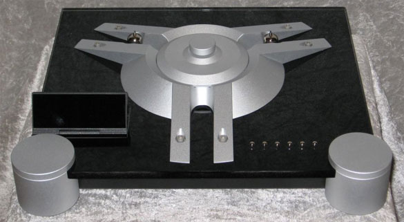

Pathos Endorphin
Nu har vi så fat i en CD-afspiller fra Pathos, og slægtskabet fornægter sig ikke. Her er træet blot skiftet ud med kraftige stykker klar akryl, med sort bagside for at give en ekstra dybdevirkning.
Testens deltager kaldes i øvrigt Endorphin – som fysiologisk set er et polypeptid der kan fremkaldes i mennesket og således give anledning til smertelindring, indvirkning på emotionelle reaktioner og lystfølelse. Det ses bl.a. hos topprofessionelle sportsfolk, når de udøver deres ekstreme sport. Undertegnede er vist historiens eneste eksempel på, at man kan få et endorfin-kick af at ligge på en sofa, så her kommer Pathos Endorphin muligvis til sin ret.
Indbegrebet af smertelindring og lystfølelse?

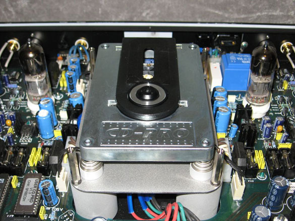

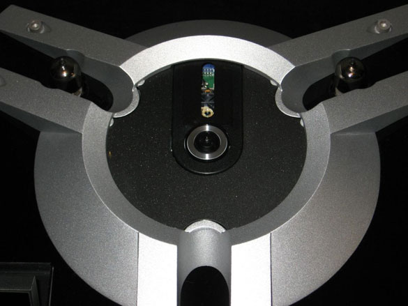

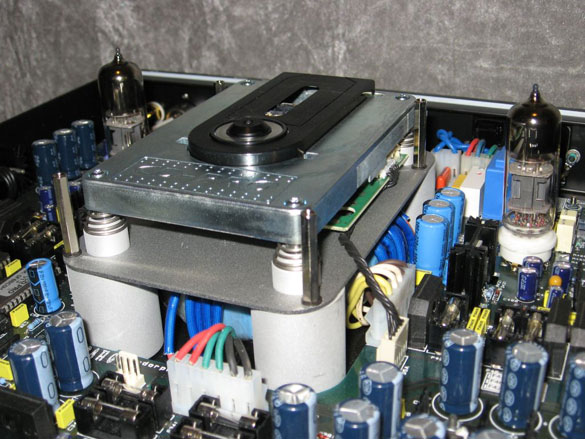

Nå, det var lige et sidespring - tilbage til cd-spillen! Kabinettet er udført som et kar af kraftig bukket stålplade, som indeholder al elektronik og mekanik. Ovenpå er så monteret en 1 cm tyk akrylplade, som er fræset i form med den største præcision. Her ses high end slægtskabet tydeligt! Ovenpå igen er monteret en støbt aluminiumsramme med 3 ”ben” som peger i hver sin retning med 120 graders mellemrum. De to peger bagud mod de bagerste hjørner, og op igennem dem stikker de to 6H30 rør, som benyttes i afspillerens udgang. Det sidste ”ben” peger lige frem mod lytteren. Rammen indkapsler også løbeværket, som er hævet i forhold til resten af afspilleren. Løbeværket kommer fra Philips, og er deres topmodel CDM2 CD-PRO, hvor selve spindelen og laseren er monteret på en kraftig støbt aluminiumsprofil. Absolut kræs!
Sagde du UFO - eller tænkte du det kun?
Philips' CDM2 CD-PRO.

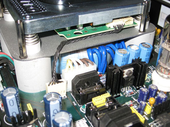

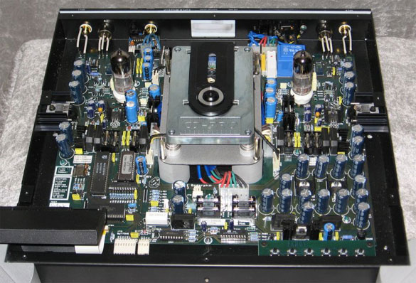

I midten under løbeværket sidder en ringkernetrafo. Strømforsyningen er bygget op med 12 separate forsyningskredsløb, så alle kritiske kredsløb har hver deres tapning. Dimensioneringen er absolut set større og kraftigere i denne prisklasse. Den generelle komponentkvalitet er heller ikke bedre end det man ser i mellemklassen, her bliver jeg altså en smule skuffet. Ud over løbeværket og de super gode 6H30 rør, kunne jeg ikke finde en eneste komponent, som bare lugtede lidt af en dyr anskaffelsespris. Dog er selve layoutet af kredsløbene logisk delt op, hvilket i sig selv er en dyr løsning. Det skal nævnes, at DA-converteren er af typen CS4396. Lige bag forpladen i højre side, sidder et lager af mange små ladelytter, og i venstre side de logiske kredsløb. Bagerst sidder digital-delen mellem udgangskredsløbene til henholdsvis højre og venstre kanal sammen med spændingsforsyningen til rørene. Nu er det jo ikke prisen der er det afgørende for valg af komponenter i high end klassen, men jeg forventer alligevel at det ser mere eksotisk ud, når kassen åbnes.
Et kig til indmaden.

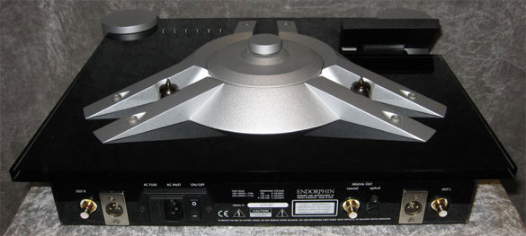

På bagsiden sidder igen et stykke akryl, hvor stikkene er nedsænket i tilsvarende udfræsninger. Der er to udgange med RCA og XLR stik af bedste skuffe. Endorphin er opbygget som en balanceret konstruktion med de to 6H30 rør som buffer til hver kanal, og det ubalancerede RCA signal dannes lidt utraditionelt ved, at lave det balancerede signal til ubalanceret på udgangen med en balanceret opamp. På andre konstruktioner er signalet fra DAC’en ofte ubalanceret pga. filtrering. Derefter sendes signalet til udgangen og der laves et ekstra signal i modfase med en opamp. Endorphin har to digitaludgange, en optisk og en spdif via RCA stik.

Hele konstruktionen hviler på 3 kraftige spikes, en bagtil under kabinettet, og to fortil som er monteret i to store cylindriske aluminiumtårne. De dominerer i den grad fronten, og derfor bemærker man heller ikke med det samme det ”manglende” stykke akryl på fronten. Der sidder blot en diode som kigger ud af et lille hul i det ”rå” sorte metal. Hvorfor pokker monterer Pathos et stykke akryl på bagsiden, hvor man slet ikke ser det, men undlader det på fronten, så man sidder og kigger på den ”rå” sorte stålplade hver eneste gang man hører musik? Jeg synes nu godt, at de til 55 K, kunne have monteret et ekstra stykke akryl fortil. Det er lidt synd.

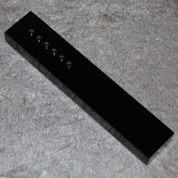

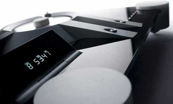

Betjeningen forgår via 6 anonyme drejede metalknapper, enten via fjernbetjeningen eller på selve afspilleren. Anonym, fordi der slet ikke står hvilke knapper der er til hvad. Efter lidt tid blev det en vane, og så tænkte jeg slet ikke over de manglende tegn eller tekst. Rækkefølgen er heldigvis den samme på både fjernbetjening og afspiller. Der medfølger også en traditionel ”plastik”-fjernbetjening med tal, tegn og ekstra funktioner. Displayet på Endorphin sidder ovenpå afspilleren i venstre side, og kan vinkles så det enten kan ligge helt fladt eller pege mod lyttepositionen. Ren detaljemæssigt er der absolut flere små ting som minder en om at det her er high end.
