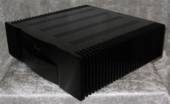

Kabinettet er udført i aluminium i en lækker finish, der på ingen måde indikerer, at dette er et produkt i mellemklassen. De gør samtidig ikke stort væsen af sig selv, men har en meget neutral fremtoning til trods for, at de fylder det dobbelte af en normal stereo-effektforstærker.

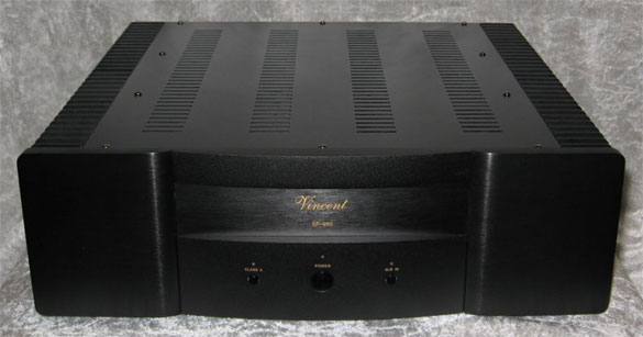

Fronten er lavet af 5 separate stykker aluminium. To kraftige paneler i siderne, og to buede i midten med et fladt stykke i mellem. Og hvorfor skriver jeg så det? Jo, fordi det alt andet lige ville være billigere, at lave ét fladt stykke i stedet, men Vincent har valgt den dyre løsning selv om det ikke gavner lyden en pind. Og alligevel er prisen stadig fornuftig! Der er ligeledes 3 knapper på fronten til tænd/sluk, aktivering af kl. A og XLR-indgang.
Finishen er to tonet skuret og sandblæst, i enten sølv- eller sort-eloxeret aluminium. Eneste anke er toplåget. Det er af aluminium, men skulle være lidt tykkere eller bedre dæmpet. Det ringer voldsomt når man dunker på det med knoerne eller triller neglene hen over rillerne.

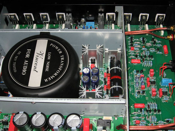

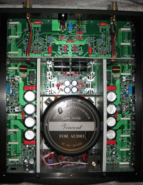

Indeni er SP-995 faktisk et stereo effekttrin. Der sidder en stor 500 VA ringkerne trafo forrest bag fronten. 500 VA lyder ikke af meget, men den er fysisk stor og kan lige være der når toplåget lægges på. I hver side sidder der et effekttrin med hver deres strømreservoir på 40.000 µF og 8 transistorer som er af FET-typen, altså 80.000 µF plus 16 transistorer pr. monotrin! Indgangstrinnet sidder bagerst, og er den eneste del i SP-995 som gør brug af opamps, dog kun til konvertering af ubalanceret signal og DC-Servo'en, og så er det et par ret gode af slagsen: OP2604.
Kort fortalt er DC-Servo’en, ifølge producenten, en vej uden om den store bank af ladelytter, så forstærkeren i princippet trækker strøm direkte fra lysnettet gennem trafo’en, som af samme årsag ikke behøver at være større end tilfældet er. Lidt a la switch mode strømforsyning. Strømmen føres altså direkte til udgangstrinnet, og i teorien står hele strømkapaciteten fra lysnettet til rådighed. På normale forstærkere skal al strøm gennem både trafo og ladelytter, og derfor skal de være kraftigere dimensioneret. Banken af ladelytter står til rådighed i parallel med DC-Servo’en, når der skal trækkes pludselige strømme til kraftige udladninger.
SP-995 er en brokoblet konstruktion, hvilket betyder dobbelte kredsløb og antal komponenter. Komponenterne er af god kvalitet hele vejen igennem, hvilket også skinner igennem på lyden.

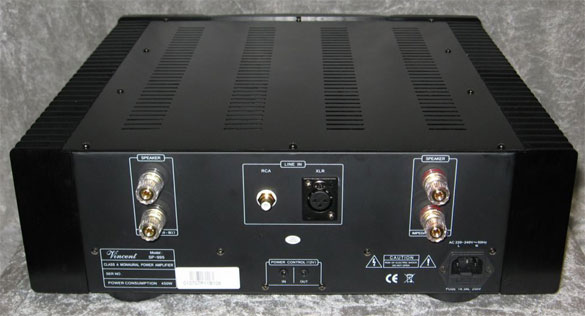

Kun bagpå er du helt sikker på mono-opbygningen. Én indgang, enten RCA eller XLR, og to sæt højtaler-terminaler i WBT-lignende kvalitet, som letter biwiring af dine højtalere. Dog sidder +/- ret langt fra hinanden (i hver side). Mine egne kabler blev næsten strukket til grænsen, hvilket er en irriterende detalje.
