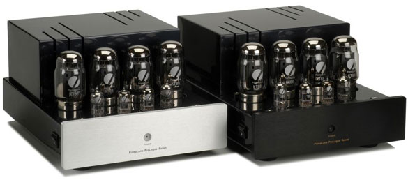

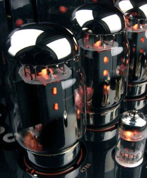

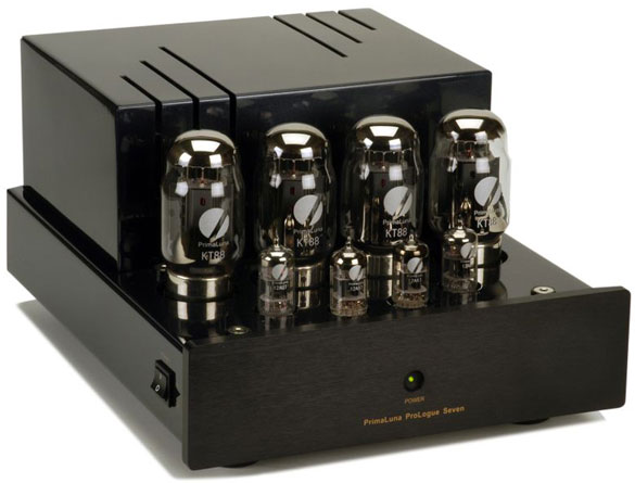

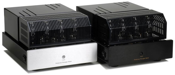

Forstærkerne i denne test er PrimaLuna’s topmodel, og hedder Prologue Seven. Konstruktionen er baseret på ikke mindre end 8 (!) rør pr. monoblok, 2 stk. 12AX7 og 2 stk. 12AU7 til indgangstrinnet og strømforsyning, og i udgangstrinnet sidder ikke mindre end 4 KT-88 rør, som giver en udgangseffekt på 70 watt pr. monotrin og er koblet til Ultra Linear drift.
ProLogue Seven findes også i en version med EL34 rør, ProLogue Six, som har samme udgangseffekt. De to laves igen som stereotrin (Five & Four) og integrerede forstærkere (Two & One), med ca. den halve udgangseffekt pr. kanal. PrimaLuna laver også deres egen forforstærker (Three), samt en CD-afspiller (Eight) i ProLogue serien.

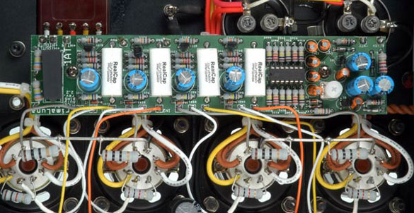

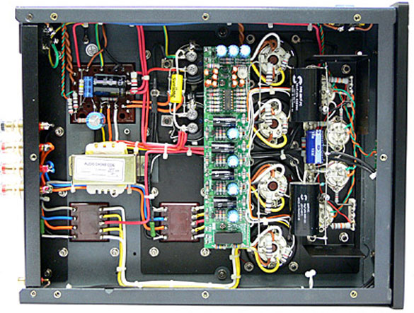

Alle produkter er hardwired point to point, hvilket vil sige uden brug af printplader. Under udviklingen af forstærkere bruger mange producenter ofte denne teknik, både til rør og transistor baserede konstruktioner. Men på grund af de høje produktionsomkostninger ved denne teknik, vælger mange at benytte print i selve produktionen. Da PrimaLuna samtidig produceres i fjernøsten kan man holde udgifterne på et acceptabelt niveau. Dog sidder der et print i PrimaLuna’s indre. Dette benyttes til et autobias kredsløb til rørene, og har dermed ikke direkte indvirkning på lyden. Autobias funktionen betyder, at rørene altid bliver holdt på deres optimale arbejdspunkt. Udgangene er beskyttet af en ”plate fuse”, som beskytter dine højtalere hvis et af udgangsrørene står af.

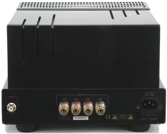

ProLogue Seven blokkene er forholdsvis tunge til trods for deres størrelse. De fylder kun det halve i bredden af traditionelle hi-fi apparater, men tager til genmæle i dybden. Dels fylder de 8 rør en del, men så skal der også være plads til en velproportioneret trafo til strømforsyningen, et par ladelytter, samt udgangstrafoer. Der skulle være tale om en ringkerne-trafo til strømforsyningen. Der er to udgangstrafoer, og mod sædvane har disse forstærkere ikke højtaler-udgange til 16, 8 og 4 ohm, som det normalt ses på rørforstærkere, men 8, 4 og... 2 ohm! Det må indikerer at der er strøm i disse monotrin. PrimaLuna anbefaler 2 ohm udgangen til f. eks elektro- og magnestater. Jeg har naturligvis eksperimenteret lidt med de forskellige udgange, og der kan høres forskel. Mere om det under lytteindtrykket. Kvaliteten af stikkene er i øvrigt af overordentlig god kvalitet.
Kabinetterne er bygget af kraftig bukket stålplade, som er lakeret med mange lag mørk grøn, næsten sort lak. Kabinetterne er opbygget med en base med huller til de otte rør forrest, og ovenpå bagtil i en lukket kasse med et par riller til udluftning, sidder trafoer og ladelytter. Der medfølger også et gitter til at sætte over rørene, så man ikke får brændt sine fingre. Især de store udgangsrør bliver meget varme. Sørg derfor for god plads omkring disse monotrin. Der er adgang til forstærkerens indre fra bunden, og hele forstærkeren står på fire kraftige gummifødder.

Autobias-print.

Forskellen mellem de 3 højtalerudgange høres kun i bassen. Det er tydeligt at høre hvornår du rammer tættest på dine højtaleres impedans, for det er her bassen er mest korrekt. Reference højtalerne ligger omkring 4 ohm, med et dyk til 3 ohm, så forskellen mellem 4 og 2 ohm udgangen var ikke hørbar. Koblet på 8 ohm udgangen blev bassen dog for løs og buldrende, så der blev hurtig flyttet tilbage på 4 ohm, hvor de blev under resten af testen.
