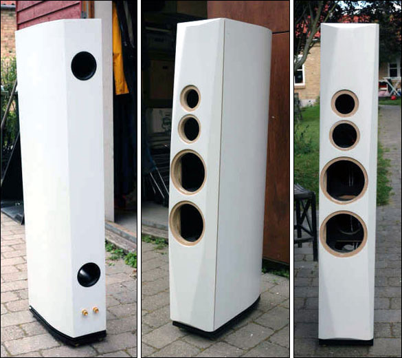

Med 120 cm i højden, 43 cm. I dybden og med en bredde på knapt 22 cm er det højttalere, som i de fleste stuer må anses at fylde en del. Vægten er, efter smerterne i lænden at dømme, omkring 45 kg pr. side. Højttalerne var malet helt i hvidt i en flot finish og er konstrueret med bagudvendt refleks.
Rent visuelt er der i mine øjne tale om en yderst heldig konstruktion. Frontbaflen er tiltet 5 grader bagover, og er affaset i 2 tempi, hhv. 35 og 40 grader. Siderne er buede, radius 500 de bagerste 14 cm. I forhold til vanlige firkantede kasser, gør Ekta Grande et yderst elegant indtryk.

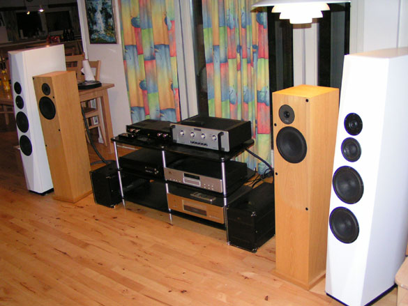

Til denne anmeldelse var monteret XT25, og de følgende lytteindtryk er derfor alene baseret på denne bestykning. 2 stuer har lagt luft til: En relativt lille stue, med skæve vinkler mellem alle vægge, og så en stor stue på ca. 120 kvadratmeter, begge ganske velfungerende akustisk set.

Da Jesper ankom med Ekta’erne, og vi fik dem placeret i stuen, var det med blandede forventninger jeg koblede dem til. De ER store, måske tilmed en smule for store til min stue, og jeg forventede egentlig lidt, at det hele ville mudre sammen. Det var ikke tilfældet! Allerede ved den første opsætning, akkurat hvor mine ProAc Response 2.5 plejer at husere, var det tydeligt, at Ekta Grande grundlæggende har mange fine kvaliteter.

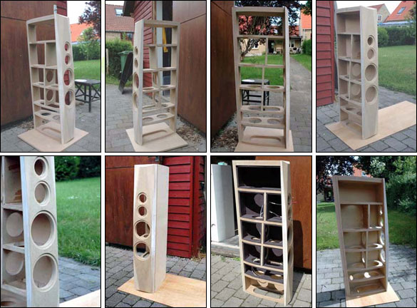

Billeder af byggeprocessen - Jesper Spohr.
