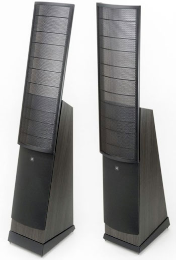

Martin Logan Source er en af to nye gulvmodeller med elektrostat panel i Design serien. Source er den almindelige passive version, som til trods for at de deler design, faktisk har få ligheder med den fuldt aktive Purity.
Elektrostat panelet og kabinettet til bassen er det samme, men så stopper lighederne også. Source har en 8” basenhed, hvor Purity har to 6,5”. Endvidere er Purity fuldt aktiv med egne indbyggede forstærkere. Selve basenheden i Source har støbt aluminiumschassis, kraftig dimensioneret magnetsystem og papirmembran. Den sidder i sit eget basrefleks kabinet med bagud vendt port. Elektrostat panelet på 24 x 71 cm er monteret på den øverste tredjedel af baskabinettet, mens det sidste stykke opefter sidder frit med dipol udstråling.

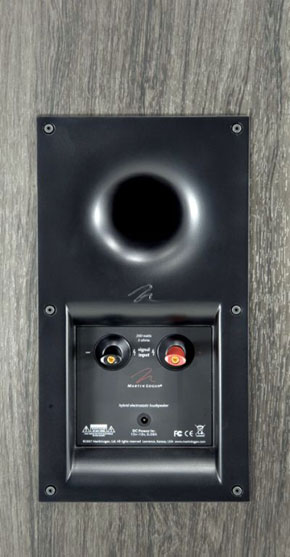

Delefilterkomponenter og panelernes elektronik er af god kvalitet, og finish og den generelle kvalitet af enheder og kabinet er overordentlig god. Rammerne til panelerne har samme hårdføre lak som resten af Martin Logan’s modeller, og kabinetterne kan leveres i enten gråsort eller mørk kirsebær. Termineringen er med kraftige ellipseformede fingerskruer, som gaber over både spader, bananer, og råt kabel med stort tværsnit. Dog er der kun mulig for singlewiring med et enkelt sæt terminaler. Lige under terminalerne sidder stikket til den eksterne strømforsyning.

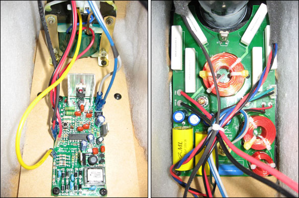

Source elektronik til venstre og delefilter til højre.

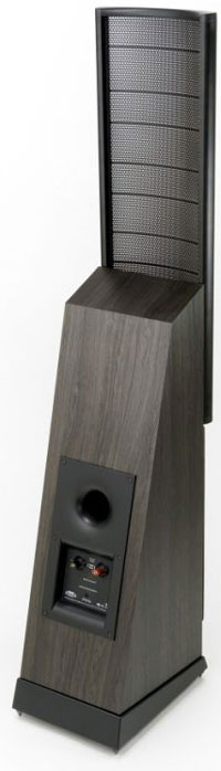

Under kabinetterne sidder en kraftig støbt metalsokkel, som er speciel ved, at den kan vendes 180 grader hvorpå højtalerne enten står lige ret op og ned eller bliver vinklet ca. 13 grader bagover. Det er en simpel operation, og gøres ved at ligge højtaleren på siden, løsne en stor central fingerskrue og vende soklen. Årsagen til at Martin Logan har lavet denne ekstra feature er, at panelet ikke er så højt som søstermodellerne fra ESL serien, og det medfører, at det i nogle tilfælde kan opleves som om, at spredningen ikke er stor nok i det vertikale plan. F.eks. hvis man ofte går rundt mens man hører musik, og ikke sidder i sweetspot konstant. I disse tilfælde vinkler man så blot højtalerne bagover, og problemet er løst. Smart nok!
