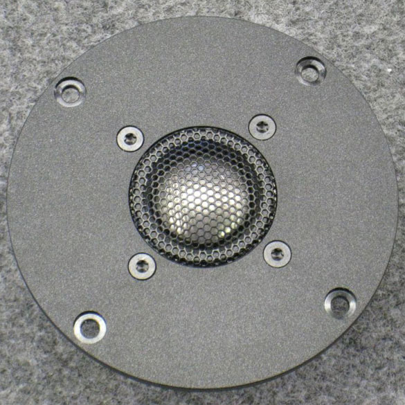

Nå, nu handler det jo ikke om vores ego, men den nye Argon 2 Anniversary. Den er blevet forbedret på flere punkter, så direkte sammenligning med standard versionen er ikke aktuel. For det første er diskanten skiftet ud med en ny version med titanium membran i stedet for aluminium. Den er oprindeligt udviklet af Seas til den nye version af Amphion’s Krypton 2, som kommer til at koste ca. 100.000,- sættet! Men den fandt så lige vej til den nye Argon 2 Anniversary.
Diskant enhed.

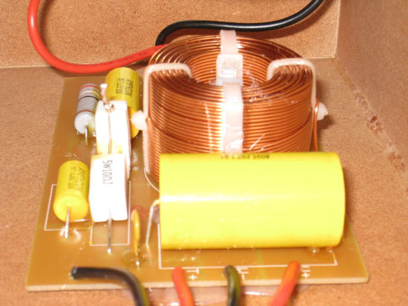

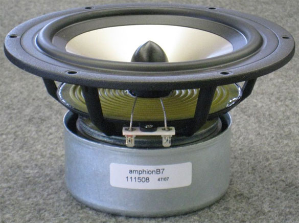

Mellemtone/bas enheden er med aluminium membran, er fra Seas, og er nøjagtig den samme som findes i standard Argon 2. Delefilteret er dog ændret og optimeret mod en endnu mere lineær frekvensgang, specielt i det kritiske område mellem 500 og 7000 Hz. Delefrekvensen ligger ved 1200 Hz, for at undgå en deling i det område hvor øret er mest følsomt, 2-5000 Hz! Filteret er 1. ordens med få og og rigtig gode komponenter. Samtidig har Amphion også sigtet efter en ”varmere” gengivelse i den nye version. Terminalerne bagpå er også udskiftet til forgyldte ”top of the range” WBT, som er monteret på en sort aluminiumsplade. Termineringen er ”kun” til singlewiring.
Bas-mellemtone.

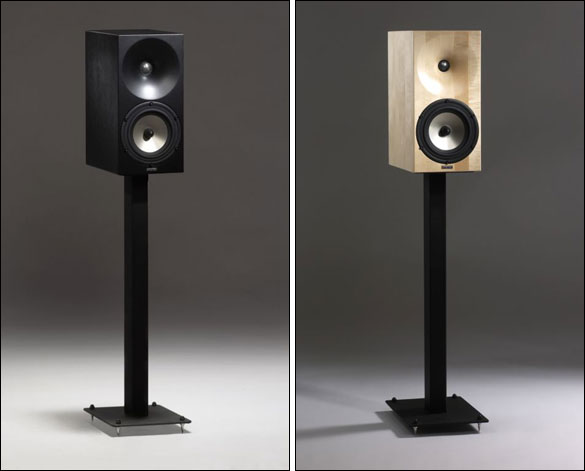

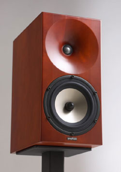

Kabinettet er det samme som tidligere i MDF, med den specielle waveguide til diskanten. I de finerede udgaver er fronten lavet af massiv finsk birk. Eneste mulighed for at se at der er tale om Anniversary versionen findes bagpå, på terminalpladen. Som noget nyt kan Argon 2 Anniversary leveres i hvid lak. Det testede sæt blev netop leveret i denne version. Der er tale om en offwhite/creme-white, og de fremstår utroligt elegante og neutrale, med en super finish. Selv om det designet er 10 år gammelt, så er det fuldt på niveau med andet finsk topdesign.
Delefilter.
