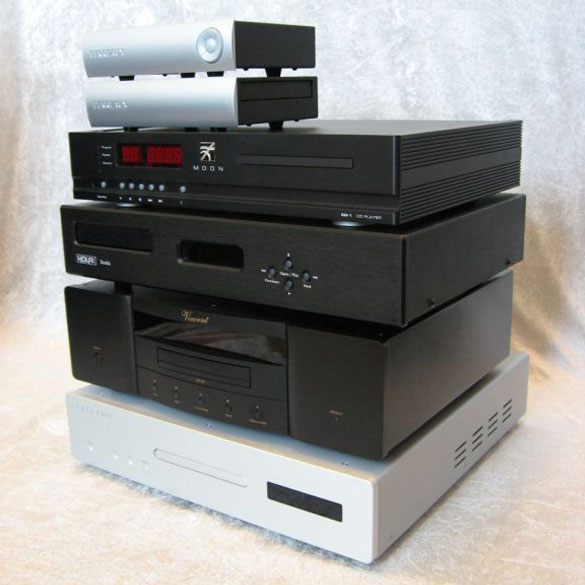

En del nyheder har meldt sig det seneste års tid, i den ”billigere” ende af mellemklassen, så vi synes det var tid til en ny stortest i dette segment. Vi har valgt fem modeller ud, som alle skiller sig ud fra ”mainstream” delen af markedet.
Valget faldt på en svensker, en dansker, en canadier, en new zeelænder, og en tysk kineser. De fem deltagere har alle noget specielt at byde på, enten i form af teknik eller anderledes løsninger, bl.a. har en af deltagerne batteridrift, og en anden er todelt og har hverken display eller fjernbetjening.
Nedefra og op: Bladelius Syn, Vincent CD-S5, Holfi Xenia DC, Moon CD-1 og Perraeux SXCD.
Prismæssigt lægger de alle mellem 11-17.000,-, og det virker derfor helt naturligt at holde dem op mod referencen, som deltog i den sidste stortest af mellemklasse CD-afspillere. Referencen er i mellemtiden faldet i pris, så den i dag koster 12.000,-, mod 16.000,- da den blev testet. Så deltagerne i denne test har noget at leve op til.

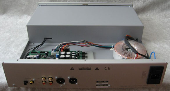

Kabinettet er nemlig udført i svær 2 mm tyk stålplade, som er lakeret med noget der minder om grå ”hammer”-lak. Samtidig er kabinettet yderligere opdelt inden i, med et svøb af samme materiale, som afskærmer drev og styreelektronik. Selve drevet er et datadrev hentet i PC-verdenen. Den gedigne konstruktion og den høje finish er ting som koster knapper.

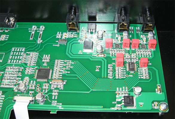

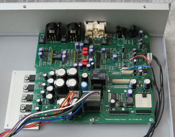

Bagerst finder man en (for en CD-afspiller) stor ringkernetrafo, samt et print på 20 x 20 cm, som indeholder lydkredsløbene. D/A konverteringen foretages af en Burr Brown PCM1792 DAC, og signalet videreføres fuldt balanceret fra DAC’en, og ud til et sæt XLR stik på bagsiden. Der er også mulighed for tilslutning af almindelige RCA-kabler. Endda med to sæt, som har forskelligt output. Dette er en Bladelius specialitet, som er lavet af hensynet til samspil med f.eks. en rørforstærker, som nogen gange har brug for et højere input eller en kilde med høj udgangsimpedans.

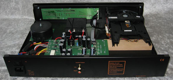

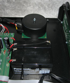

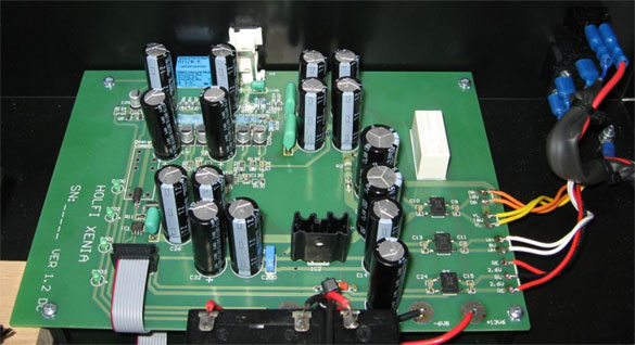

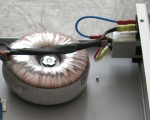

Indeni er der til gengæld brugt noget krudt. Først er der strømforsyningen, der som i de andre afspillere starter med en ringkernetrafo. På Xenia er den dog også indkapslet, og monteret oven på en af Holfi’s Magicians, som skulle afhjælpe magnetisk udstråling og statisk strøm. Herfra stopper så også alle ligheder med de andre afspillere i testen. Til dels at afkoble fra elnettet og forsyne analogdelen med spænding, benytter Holfi 2 akkumulatorer. Disse bliver konstant opladet af trafoen, så man undgår spændingsfald og afvigelser i udgangsimpedansen på batterierne. I øvrigt er der forskel på batterierne størrelse/spænding på plus og minus siden, hvilket gør at man igen bedre kan kontrollere udgangsimpedansen fra disse.

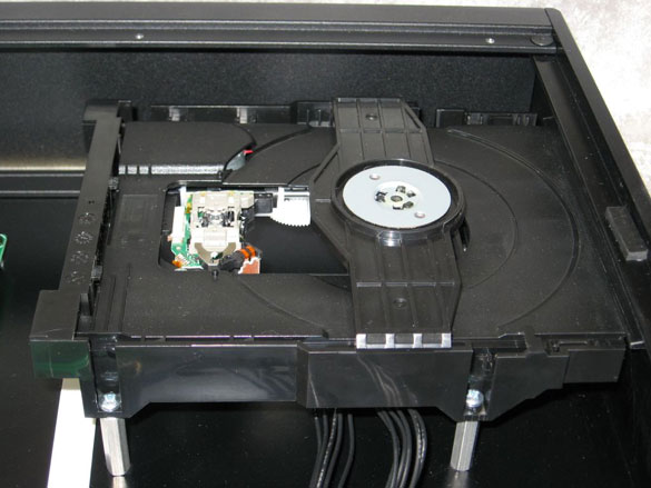

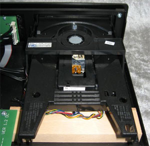

Drevet er et standard drev fra Philips, som er monteret til chassiset med et stykke bøgetræ, da det absorberer vibrationer fra drevet bedre, end metalchassiset er i stand til. Xenia er yderligere speciel ved at der er monteret fire grønne dioder på printet ved siden af drevet. Dioderne lyser op under afspilning, og det skulle forbedre aflæsningen a la grøn tusch, som var populært for nogle år tilbage. Holfi'en benytter en Philips TDA1545A kreds til D/A konverteringen.

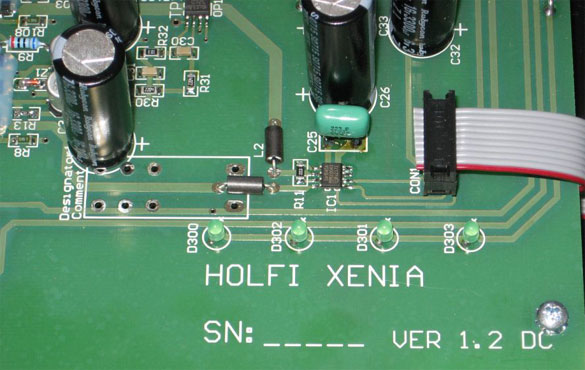

Selve udgangskredsløbene er meget enkle, helt i Holfi’s ånd, med et minimum af komponenter. Selve udgangen er dimensioneret til at kunne trække en 800 ohms indgang på Holfi’s egne forstærkere. Det indikerer at vi har med nogle særdeles strømstærke kredsløb at gøre. Selve stikkene bagpå er til standard RCA kabler. Holfi har, som den eneste i testen, ikke en digital udgang.
Grønt lys for afspilning!

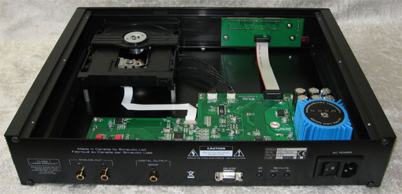

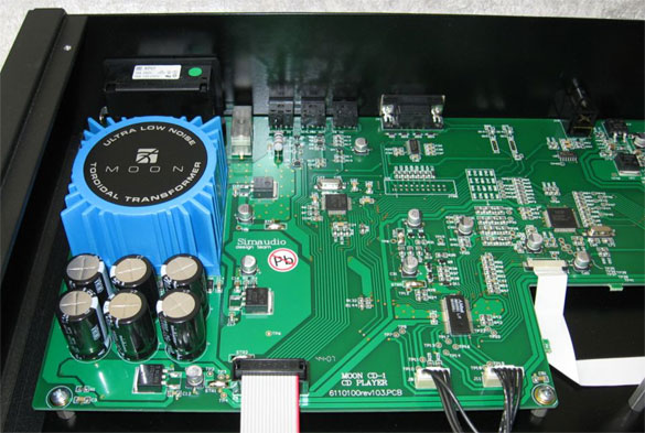

Indeni finder man til gengæld guffet. Lækkert layout og god elektronik, som man kender det fra Moon’s dyrere produkter. En indkapslet ringkernetrafo udgør første bastion af strømforsyningerne, og de enkelte spændingsregulatorer er flyttet helt ud til de kredsløb, de skal forsyne. D/A konverteringen klares også i dette tilfælde af Burr Brown, men her er det en PCM1793 DAC. Lidt ringere spec’s er den primære forskel. Signalet føres på CD-1 ud til et par fornuftige RCA-stik på bagsiden.
Strøm på månen...

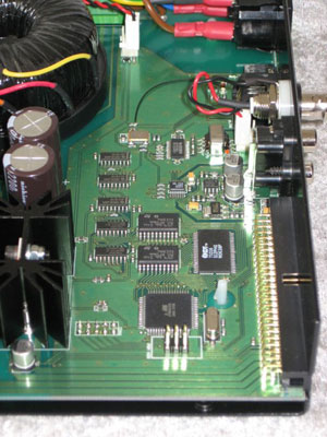

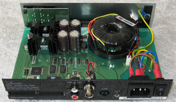

Drevet kommer også her fra PC verdenen, og fylder faktisk det ene kabinet helt ud. Strømforsyningen kommer via det flade multikabel, som forbinder de to enheder. Selve skuffen sidder på siden, og det fordrer jo at der er plads til denne, så den skal nok ikke stå i bogreolen alligevel, selv om det ser pænt ud. Perreaux’s Silhuette serie, som SXCD stammer fra, er godt nok diskret og minimalt stereo, men kræver plads på samme måde som et almindeligt anlæg.
I det andet kabinet sidder al elektronik til både drev, DAC, og analogudgangen. Strømforsyning består af en ringkernetrafo af noget diminutiv størrelse, men det kan bestemt ikke høres. Komponent kvaliteten på elektronikken er absolut af høj kvalitet, og SXCD ligger på dette punkt fuldt på niveau med de andre deltagere i testen. Hvorfor nu pointere det så kraftigt? Jo, den lille størrelse på denne afspiller kan nemt misforstås, og nogle vil måske foranledes til at tro, at dette ikke er seriøs hi-fi, men det er på ingen måde tilfældet.
Selve D/A konverteringen sker igen ved hjælp af Burr Brown, helt specifikt PCM1748. Den kan slet ikke sammenlignes med de mere traditionelle konvertere, som ellers er med i denne test. Perreaux har fundet mange specielle løsninger til denne afspiller, men det kræver en del mere plads at forklare. Jeg vil anbefale en tur forbi Perreauxs hjemmeside. På bagsiden findes udgang med RCA stik, som ikke er forgyldte! Øh, hvorfor? Endvidere er der en digital udgang med BNC stik (der medfølger kabel og RCA/BNC adapter), multistikket til drevet, en dataport, samt et RC-5 remotestik.

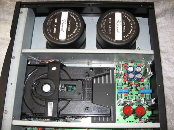

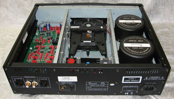

Det indvendige kabinet er udført i stålplade, og der er yderligere lavet opdelinger, som man kender det fra andre Vincent produkter. I venstre side sidder to ringkernetrafoer, én til drev/digitaldel, og én til den analoge del. De sidder på en stålplade som er hævet i forhold til resten af bunden, for neden under sidder et par spændingsreguleringer, samt logikkredsløb til styring af afspilleren. I midten sidder et velkendt Philips-drev samt strømforsyning/regulering til den analoge del. Apropos drev, så indlæser denne spille skiverne så hurtigt, at skuffen kun lige når at lukke, før dataene dukker op på displayet. Så hurtigt har jeg ikke set det gjort før!

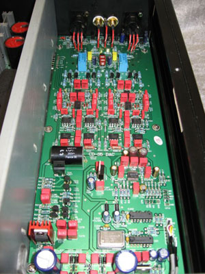

Yderst i højre side dominerer analogdelen. D/A konverteringen klares også her af Burr Brown PCM1792, den samme som Bladelius benytter. Til gengæld fylder de analoge kredsløb noget mere her, end man ser i de andre afspillere i testen. De er ikke bare balanceret fra DAC’en og helt ud til XLR-stikkene, nej de er nemlig også helt identiske, layoutmæssigt. Ifølge producenten kører de i ren kl. A drift. Begge dele en dyr løsning, som ifølge Vincent er det optimale, og derfor skulle lyde bedre. Disse løsninger ses også i dyrt high end grej. Der er også en ubalanceret udgang med RCA-stik.
