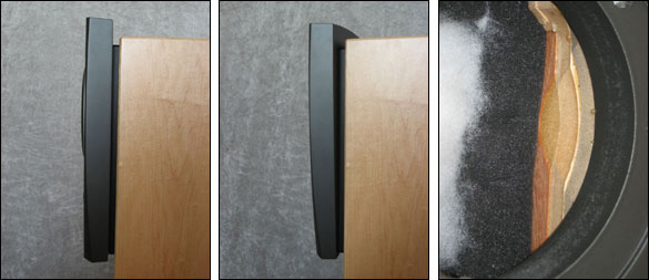

Konstruktionen af C1 er super gennemarbejdet, og lige meget hvilken detalje man checker efter i sømmene, er der tænkt over tingene for at få den perfekte løsning. Selve kabinettet er højt og smalt. Og dybt! Årsagen til denne specielle form skal findes foran på kabinettet. Her er en ekstra baffel uden på kabinettet, og den ”svæver” frit foran det smalle kabinet. Ideen er, ifølge producenten, at få enhederne til at opføre sig som, at der ikke er nogen kabinetsider, som lyden kan følge. Luft, og dermed lydbølger, vil altid følge en fast overflade, og dette fænomen kan desværre også være med til at farve lyde. Med den svævende baffel, der sidder ca. 1 cm foran kabinettet, og som følger enhedernes konturer uden at blive smallere end kabinettet, vil det i teorien få enhederne til at opføre sig som, at der ikke er nogen kabinetsider.
For- og bagsiden af medaljen!
Baffel og kabinetfront udgør tilsammen en ca. 5 cm tyk konstruktion, hvilket selvfølgelig også giver enhederne et stift grundlag for hurtigt afsæt. Kabinettet er, som alle andre Dynaudio højtalere, lavet på Dynaudio’s egen møbelfabrik i Vejle. Det er lavet af 25 mm MDF plade, og afstivet med en kraftig 8-tals ramme, der ligger vandret midt i kabinettet. Finish, finer og diverse fittings er lavet til UG med kryds og slange. Dynaudio laver matchende standere som monteres direkte på C1’s bund uden brug af en topplade. De fulgte selvfølgelig med til testen. Terminalerne er fra WBT, og er kun til singlewiring, fuldstændig som resten af Dynaudio’s modeller. Jeg forstår udmærket denne disposition, for jeg hører også til den flok der mener at biwiring er marketings-gas. Kun ved biamping giver det mening, men hvorfor så ikke bare købe et par ”solide” monotrin i stedet?
"Svævende" baffel og et kig til lagene i kabinetkonstruktionen.

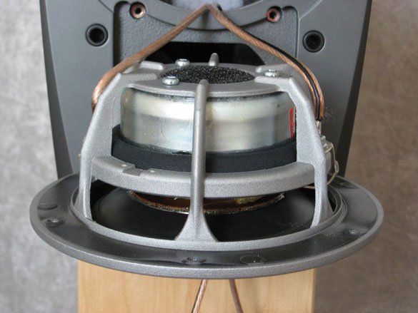

C1's 6½” enhed set bagfra.

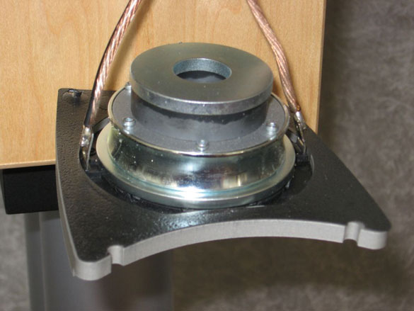

Diskanten er mindst lige så speciel. Igen er det platforms teknik, som kan sættes sammen på kryds og tværs, men membranen er anderledes. Her benyttes en silkedome, som coates efter Dynaudio’s helt egen opskift. Det er ikke silken der høres når enheden spiller, men coatningen. Silkedomen er der kun for at holde formen på den bløde og nærmest gummiagtige coatning, og har dermed helt bevidst et minimum af indflydelse på enhedens egenskaber. På C1 er aluminiumsfronten på diskantenheden en hel cm tyk, til trods for at den sidder i en 5 cm tyk baffel.
C1's diskantenhed set bagfra.

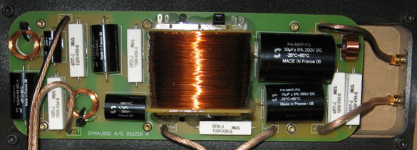

Delefilteret er af 1. ordens typen, og er impedanskorrigeret, for at udgøre en så nem belastning som muligt. Komponenterne består af luftkernespoler, porcelænsmodstande, samt Solén plastikkondensatorer, alt sammen monteret på et glasfiberprint. Kvaliteten er absolut i orden. Den interne kabling er af en helt ordinær multistrand OFC-type, som understøtter tesen om at en leder på under ½ meter ikke har nogen som helst indflydelse på lyden.
1. ordens delefilter.

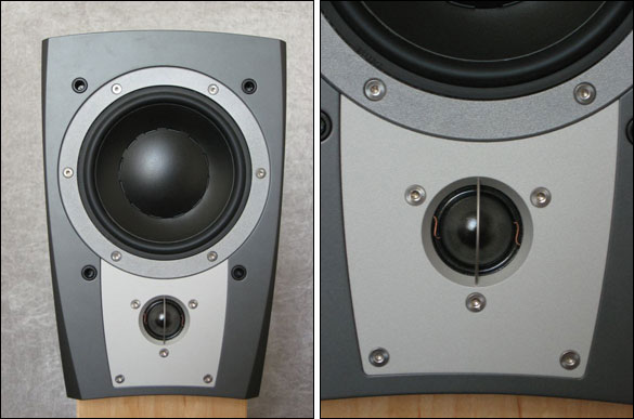

Close-up af basmellemtone og diskant.
