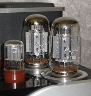

Forrest, under glasburet, sidder rørene. De fem små rør sidder i et stykke sort akryl, som går i et med frontens sorte akryl. Alle rørene kommer fra Sovtek, og består af tre 6SN7 til ensretter og linietrin, to 6SL7 til drivertrinnet, samt en af undertegnedes favoritter: KT88EH til udgangstrinnet. Hvorfor det er en favorit? Fordi jeg finder det som et af de mest korrekt spillende rør, som kan opdrives til fornuftige penge. Kun et sted kan man sige, at de stadig har en svaghed. Bassen! Men det er ens for stort set alle typer udgangsrør. Kun når de sættes sammen 6 eller 8 pr. udgang, kan udgangsrør levere strøm nok til at styre basenheder effektivt. Udgangsrørene på VP-100i sidder i hver deres brønd, afsluttet af en drejet aluminiumsring. Det gavner ikke lyden, men understreger den høje finish.
Rør til ensretter linie- og drivertrinnet.
Der kan vælges mellem Triode og Ultralinear (UL) drift, og normalt ville jeg sværge til UL, men på VP-100i er forskellene virkelig små, men dog hørbare. Kun en ting skuffer på denne forstærker: Skiftet mellem Triode og Ultralinear. Der lyder et kedeligt og meget tydeligt ”KLIK” i højtalerne, når der skiftes. Det holder bare ikke! Så må man indsætte et relæ, som afbryder højtalerne under skiftet. Der kan i øvrigt også skiftes fra fjernbetjeningen. Når der nu er så lille forskel mellem de to typer drift, hvorfor så ikke bare nøjes med den bedste? PrimaLuna Seven forstærkerne, som tidligere har været inde til test, havde kun UL drift, hvilket i undertegnedes ører er den bedste løsning til rør.
