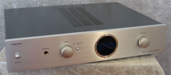

A25.2 er en fysisk lille forstærker med en meget neutral, men alligevel retro-agtig udstråling. Fronten er lavet af 12 mm tykt aluminium i skuret finish og med et minimum af knapper. Igen lidt retro finder man både en tape monitor knap, så man kan høre indspilning via en 3-hoveds båndoptager eller lignende, samt en hovedtelefon udgang. Begge dele noget, som ikke ses tit på nye produkter den dag i dag. Ved brug af hovedtelefoner, slås højtalerne automatisk fra ved hjælp af et relæ.
Volumen og indgangsvalg består af to ”trinløse” drejeknapper med vaflet mønster på gribefladen. Igen det der med det retro-agtige. Personlig synes jeg det ser rigtig lækkert ud. Ca. midt på fronten sidder et rundt vindue med et display, der informerer om lydstyrke, indgangsvalg, mute osv., og lyset kan yderligere dæmpes i 2 trin. For syns skyld er der tilføjet et blank ring omkring dette vindue, for lige at sætte det sidste ”touch” på tingene. Topsvøbet er af bukket stålplade, med blank sort lak.

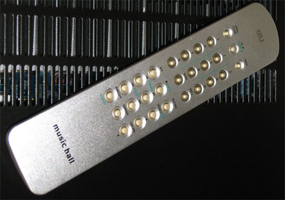

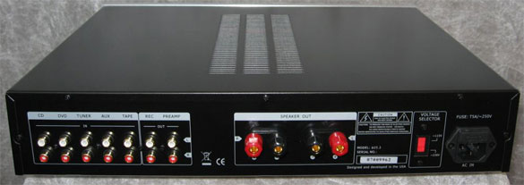

Der er i mine øjne tale om udpræget lækker finish, og skal der peges fingre af noget, så kan det faktisk kun være højtaler stikkene, som er af den billige plastik type. Men de fungerer upåklageligt og gaber over både bananer, spader, og rå kabel. Der er fem indgange med RCA stik, og udgang til båndoptager og pre-out til en effektforstærker. Der medfølger en særdeles lækker fjernbetjening med metal på toppen, der matcher farven på forstærkerens front, hvad enten du vælger sort eller sølv. Den kan også benyttes til den matchende CD-afspiller, og fungerer upåklageligt.

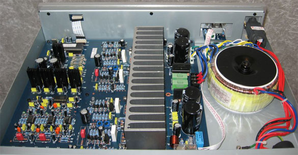

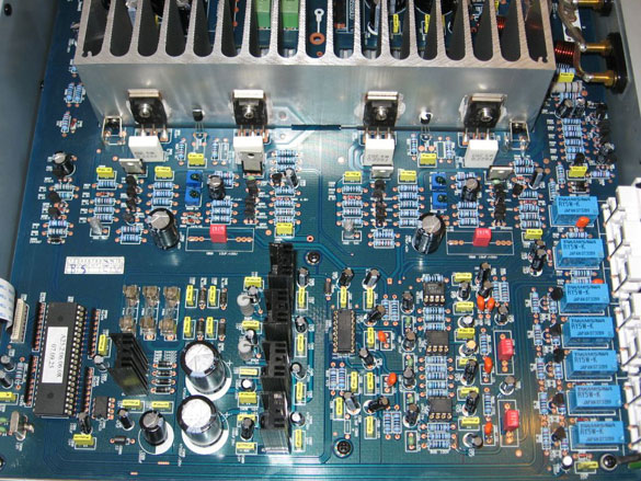

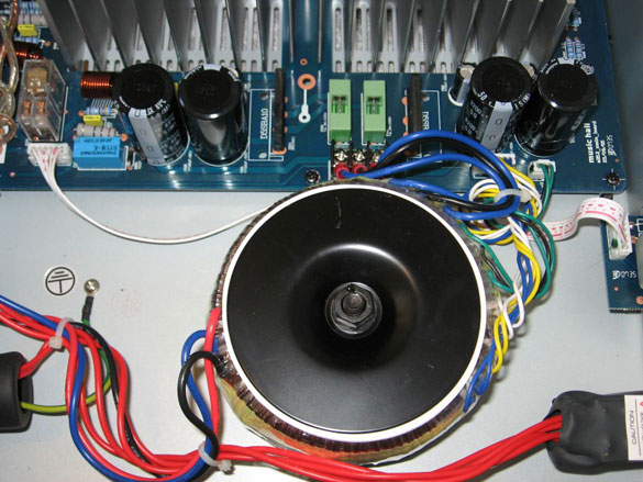

Indvendigt hersker der en god fornuft. Strømforsyning består af en 200VA ringkernetrafo, samt ladelytter på 33.000 µf. Kvaliteten af elektronikken er af god kvalitet, og der benyttes f.eks. relæer i indgangen. Volumekontrollen er digital kontrolleret og selve udgangstrinnet består af 4 transistorer, 2 pr. kanal og leverer 50W pr. kanal i 8 ohm. Til prisen er det bare helt i orden!
