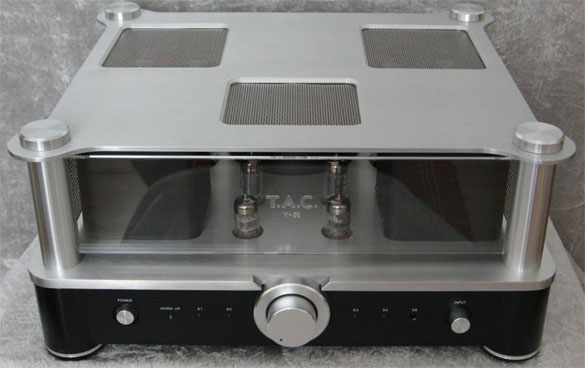

Nu står den her så, og lad mig med det samme slå fast, at denne forstærker både konstruktions og lydmæssigt er langt fra det, de fleste forventer af en rørbaseret forstærker. Selvfølgelig er der fællestræk med andre konstruktioner, men ved T.A.C. V-60 har udviklingsfolkene vendt bøtten i vejret, og startet forfra.

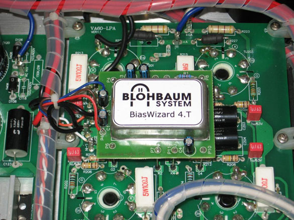

Det er i øvrigt samme person, der har udviklet Thorens’ nyeste reference forstærkere, som stod i spidsen med udviklingen af V-60. En af de meget specielle ting ved V-60 er bias justeringen af udgangsrørene. De fleste rørforstærkere benytter manuel justering af rørene, men ulempen ved dette er, at rør ændrer sig med alderen, og derfor skal justeres med mellemrum. Nogle producenter er gået skridtet videre, og har udviklet en automatisk bias justering af udgangsrørene, som f.eks. PrimaLuna.
T.A.C. er gået endnu et skridt videre, og har udviklet deres egen bias justering. Den er dynamisk! Så ikke nok med at rørene altid er justeret korrekt. Næ, her følger bias det indkommende signal, så rørene altid yder optimalt i forhold til musikken. Selve kredsløbene holdes hemmelige ved at støbe dem ind i epoxy, men den slags gør man ikke ustraffet! Da de færdige versioner af kredsløbet skulle sendes til Kina, hvor produktionen af V-60 finder sted, blev de tilbageholdt i tolden i flere måneder. Det var vist nok noget med rigets sikkerhed og skjulte kredsløb. Men kineserne gav sig, og fik ikke snuppet idéen denne gang!

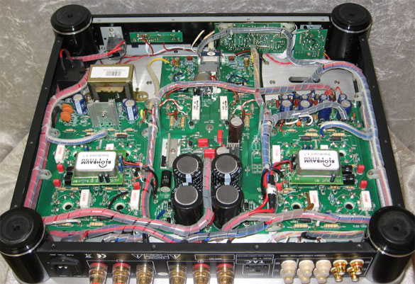

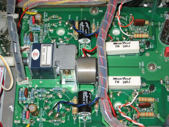

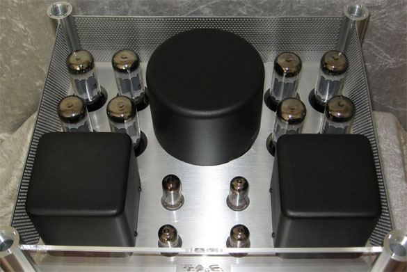

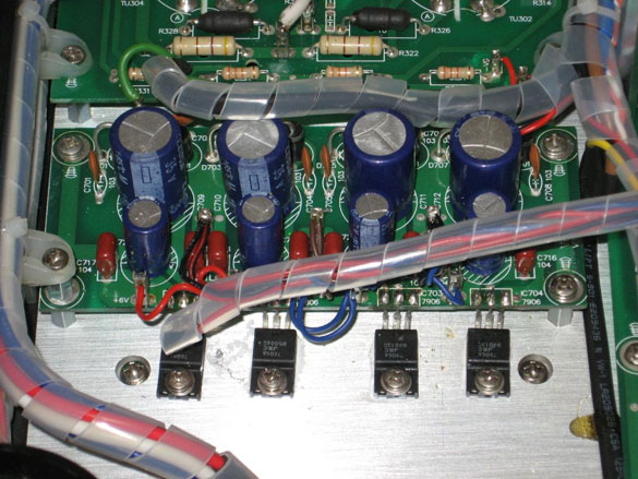

En anden ting er spændingsreguleringen i strømforsyningen. Her benyttes transistorer, helt præcist af MOS-FET typen. Ifølge T.A.C. fungerer og lyder det ganske enkelt bedre, end hvis rør skulle klare opgaven. Dog har man bibeholdt rør til at styre effekttrinnet. Alle rørene kommer fra Electro-Harmonix: 4 stk. 6AC7EH rør pr. side til effekttrinnet, som af type svarer til EL34, men ifølge producenten er mere strømstærke og lyder bedre. Der benyttes også 2 stk. 6AG7EH til at kontrollere udgangsrørene, samt 2 stk. 6922EH til bufferen i forforstærker-delen. Modsat de fleste rørforstærkere, benytter V-60 print internt. Det er billigere end ”point to point” montering, og kan korrekt udført, være lige så godt. Komponentvalg og kvalitet er rigtig god, og der kan ikke sættes en finger på noget som helst her. Lækkert!

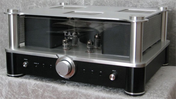

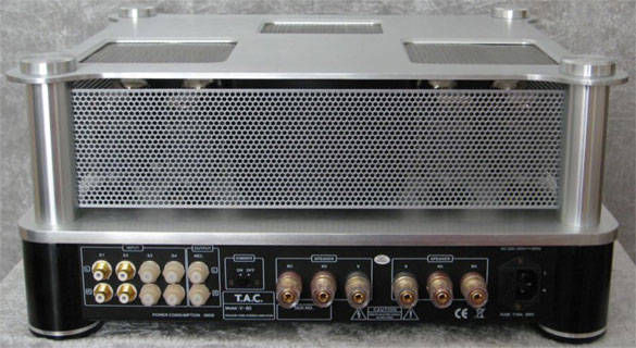

Indtil nu har jeg kun skrevet om teknik, uden at nævne indpakningen. Well, det fortsætter i samme dur. Starter vi nedefra finder vi fire høje massive cylindriske fødder af aluminium, i hvert hjørne af selve basen. Bagside, sider og bund er lavet af kraftig sortlakeret stålplade, lavet som separate dele, mens fronten er udført i 5 mm aluminium. Det er så alt sammen monteret under en 1 cm tyk plade af aluminium, som også udgør basen for trafoer og rør. Oven på denne plade finder vi som sagt rørene, samt de indkapslede trafoer. Og det fortsætter, for i stedet for et almindeligt stålbur, har T.A.C. lavet et ”bur” bestående af fire cylindriske tårne i hvert hjørne. På siderne og bagsiden er der net lavet af 2 mm tyk eloxeret aluminiumsplade, mens fronten er lavet i klar akryl, så der er næsten fri udsigt til teknikken. Foran de mindste rør sidder selve logoet. Det er fræset ind i det klare akryl, og lyser op ved hjælp af dioder placeret i hver side af akrylpladen, i de forreste aluminiumstårne. Alt sammen toppet af med en massiv 5 mm tyk aluminiumsplade med udfræsninger og net over rørene. I al ydmyghed, en af de allersmukkeste rørforstærker undertegnede har set.

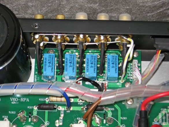

På fronten finder man ”power”, volumen, og indgangsvælger, og imellem disse sidder fem hvide dioder til at indikere indgangsvalg, samt ”warm up”. På bagsiden finder man tilsvarende indgange, som kan dækkes af med plastikkapper hvis de ikke benyttes. Der er et sæt højtalerudgange i WBT lignende kvalitet, hvor der kan vælges mellem 4 og 8 ohm. Der medfølger en fjernbetjening i aluminium, som kan styre volumen samt ”mute”.
