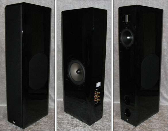

XTZ 99.38 fremstår majestætiske i deres høje slanke kabinetter. Ja, jeg vil endda kalde dem smukke! Den dybe sorte pianolak er til UG med kryds og slange. Der er tale om en 3-vejs højtaler, enhederne kommer fra Seas og Fountek, og de er af allerbedste skuffe. Det er mildest talt imponerende at det kan lade sig gøre, at putte enheder for ca. 2500,- i hver højtaler, som komplet koster ca. 5000,- stykket! Bassen er en 10” Seas ”Prestige” med aluminiums-membran og en 2” svingspole, garneret med støbt metal-chassis og ca. 1½ kg. magnet. Mellemtoneenheden er også fra Seas, helt præcist Excel-serien. Den er på 6½” og har en papirmembran coatet med magnesium. Igen en stor svingspole (39 mm), en kraftig magnet, og et støbt metal-chassis.
XTZ for fuld udblæsning!

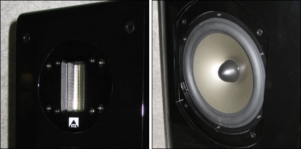

Diskanten er til gengæld meget speciel: Det er en bånddiskant, og selve folien er kun 0,02 mm tyk, lavet som en sandwich med aluminium mellem to lag plastfolie, og den sidder i et kraftigt magnetfelt mellem to neodynium stavmagneter.
Alle enheder sidder pænt forsænket i kabinettet, og ved basenheden er både enhed og frontstof sænket ind i siden af kabinettet. Alt sammen meget fornemt, for der kan ikke sættes en finger på finishen. Selve kabinettet er opbygget med et separat ”skævt” kammer til mellemtone og diskant, og er yderligere afstivet efter alle kunstens regler. Der er to basporte, en kort og en lang, som henholdsvis giver dyb eller ”stram” bas, vel og mærke hvis de ikke benyttes samtidig.
Fødderne under højtalerne er en slags brede gummi-spikes, som desværre ikke er helt stabile. Af samme årsag kan højtalerne nemt rokke fra side til side, hvis man strejfer dem. Det betyder således også, at energien fra den store sidemonterede basenhed kan forsøge at gøre det samme! Der medfølger et sæt ”lange” gummi-spikes med ekstra langt gevind, som kan monteres fortil, så højtalerne kan vinkles bagover. Denne løsning forværrer stabilitets-problemet, men kan benyttes så mellemtone og diskant er tættere på at være i absolut fase med hinanden.
Diskant og sidemonteret bas.

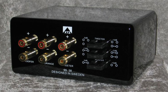

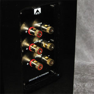

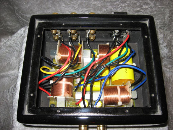

Nu kommer vi til en spøjs detalje, som jeg nok må indrømme at jeg er lidt ambivalent ved: Delefilteret! Det sidder i sit eget eksterne kabinet, og byder på single-wiring, mens forbindelsen videre af gode grunde er tri-wiret. Terminalerne er kraftige, og kan tage både bananstik, rå kabel-ender, og 8 mm spader. Ifølge producenten er denne løsning med det eksterne filter valgt for at undgå mikrofoni, samt at give mulighed for direkte tri-amping af højtalerne via et aktivt delefilter. Kvaliteten af delefilter-komponeterne er lige en klasse under det, man ellers ser afbilledet på XTZ’s mindre modeller på deres hjemmeside, hvor der vises filtre med foliespoler og dyre kondensatorer. Efter denne anmeldelse har vi dog erfaret, at dette filter der vises på producentens hjemmeside, ikke er at finde i nogen af XTZ modellerne! Tilsyneladende følger 99.38 standarden af filterkomponenter fra de mindre modeller.
Jeg forstår ganske enkelt ikke dette valg! Det virker for mig som en salgs-gimmick.
Delefilter uden på...
... og indeni.
Til samme pris kunne filteret sidde inde i kabinettet, med bedre komponenter (og med bedre lyd?), og man kunne endda beholde bi- eller tri-wiring? Der er langt større sandsynlighed for, at der vil blive ”multi”-wiret end tri-ampet. Tri-amping er en dyr løsning, som kun de færreste vil kaste sig ud i, specielt i denne prisklasse. I mine øjne er denne løsning med eksternt filter fuldstændig unødvendig ”overkill”. Det betød ligeledes, at producenten måtte levere et ”kabel-kit” med til tri-wiring mellem filter og højtaler, da undertegnede ikke lige ligger inde med 3 ekstra sæt kabler i reference-kvalitet. Endnu en mulighed for forringelse af signalet, og dermed test-udfaldet.
Hertil kommer så muligheden for at ændre frekvensgangen i bassen og diskanten. Det gøres ved hjælp af nogle bøjler med bananstik, som isat sætter nogle ekstra komponenter ind i signalvejen for at enten dæmpe eller øge niveauet. Som I kan læse under lytteindtrykket, så fandt jeg det forringende og dermed fuldstændig unødvendigt at benytte disse bøjler, hvis man blot benyttede fornuften ved opsætning af højtalerne. En ting som ville have været en forbedring i denne henseende, ville være en hældende baffel, så diskant og mellemtone sad i absolut fase med hinanden, samt kun én ”lang” basport.
Frekvens justering.
