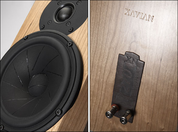

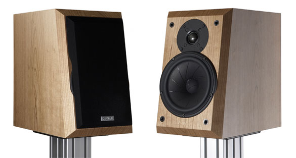

I det ene ringhjørne, vejende 13 kg og iklædt ahornsfiner, har vi Xavian XN270 Evoluzione som er sidste skridt før Xavians topmodel; XN360 der som bekendt tidligere har været på torturbænken her på HIFI4ALL.DK. Xavian er et halvt Italiensk og halvt Tjekkisk foretagende, hvilket at dømme fra anmeldelser på en eller anden måde har vist sig at fungere glimrende!
Så med tanke på de fremragende anmeldelser XN360 og de mindre Xavian-modeller har fået af redaktionen her og andre steder, var det med store forventninger jeg fik lillebroderen på besøg. Før vi kommer til lyden, kigger vi lige engang på hvordan højttaleren er opbygget.
Som antydet er det en 2-vejs konstruktion som gør brug af Scanspeaks populære Revelator-serie. Bas/mellemtonen er 6,5 tommer og diskanten 2,9 mm. De to enheder er tydeligvis placeret så tæt på hinanden som muligt for at komme tæt på illusionen om at alt lyd udspringer fra det samme punkt, uden at gøre brug af en decideret coaxial-enhed.
Højttaleren er nomineret til 6 ohm, med et 1. ordens delefilter og en følsomhed på 87 dB. Følsomhed og impedans må siges at være ganske normalt blandt standerhøjttalere i denne størrelse og prisklasse. Delefilteret er dog lidt utraditionelt da Scanspeak faktisk ikke anbefaler at der gøres brug af et 1. ordens filter, men det er noget Xavian alligevel lægger vægt på når de konstruerer denne højttaler. Derudover går de på papiret fra 42 til 32.000 Hz -3 dB hvilket lyder imponerende med tanke på at XN270 er en lukket konstruktion! At det netop er en lukket konstruktion kan overraske når ingen andre modeller i Xavians XN-serie er trykkammer og kun en model er det i deres XC-serie.

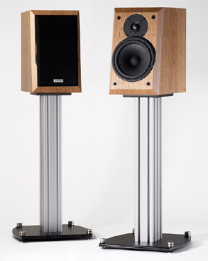

Visuelt virker de mindre end de i virkeligheden er. Med den skrånende front, de tæt placerede enheder og den vinkelskårne frontbaffel ser de små og kompakte ud, næsten nuttede. Men ingen tvivl om at både den hældende front og de tilskårne baffelsider, er lavet med henblik på at forbedre ydelsen. Dog finder jeg det lidt kuriøst at højttalere til den her pris, har fire billigt udseende huller til frontstoffet. Især når man ved hvor elegant det er gjort på XN360.
Så af udseende er de et stykke fra at signalere XN360-mini. De ser simpelthen ikke ligeså eksklusive ud, selvom der ikke er noget som helst at komme efter hvis man kigger finish og samlinger efter. Alligevel føles det ikke som at sidde overfor et produkt der skulle være den største standermodel i et modelprogram, også selvom ”XAVIAN” er præget pænt ind i fronten og på bagsiden.
Dog skal det nævnes at standerne er lavet i en rigtig fornem kvalitet, som bestemt løfter det overordnede indtryk af kvalitet og eksklusivitet. Men hvordan forklarer man en pris på 6.600,- kr. for et sæt standere? Mig bekendt er der ikke brugt nogen rumfartslegeringer af nogen art...
Et kig bagpå hvortil signal tilsluttes, afslører to udemærkede WBT terminaler omkranset af et lædermærkat med modelnavnet indtegnet. Dette giver selvsagt ikke mulighed for biwiring/biamping. Apropos signal, så er det vel på tide at høre hvad de kan!

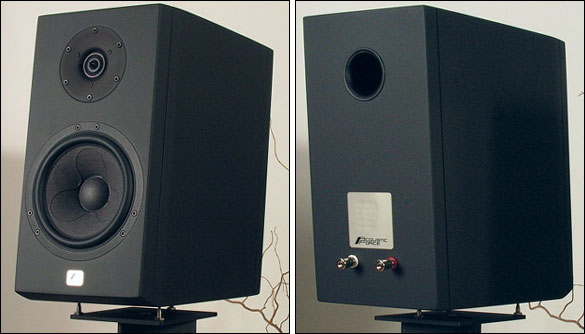

… Og i det andet ringhjørne, med en kampvægt på 15 kg. og i en matsort dragt, har vi Acoustic-Force Amor Grande I, som ligeledes er største standermodel på Acoustic-Force's program. Acoustic-Force er et nystartet dansk highend firma, som efter sigende kun gør brug af de bedste enheder, hvilket åbenbart er Scanspeak. Og specielt interessant er det, at man som kunde selv kan bestemme hvilke Scanspeak enheder man vil have sin højttaler bestykket med. Men som I'et sidst i modelavnet antyder, så er denne model bestykket med Scanspeaks nyeste Illuminator enheder, som Acoustic-Force også selv anbefaler man bruger.
Acoustic-Force er med start i 2008 naturligvis et ubeskrevet blad, så tavlen er helt ren og der er ingen andre modeller fra samme mærke man umiddelbart kan pejle sig ind på når man lytter til højttaleren. Det vil også sige at jeg ingen umiddelbare forventninger havde til højttalerne før jeg satte dem til, kun mine erfaringer med andre Scanspeak bestykkede højttalere.
Igen har vi her en 2-vejs konstruktion, som dog adskiller sig fra XN270 på flere punkter. Blandt andet er de nomineret til at være 4 ohm og har delefilterkomponenter fra Mundorf. Delefilteret er et 3. ordens, til forskel fra det mindre stejle filter i Xavian’en. Største forskel er dog at Amor Grande er en basrefleks-konstruktion, hvilket bør give mere bund.
Amor Grande gør desuden brug af de præcis samme terminaler som XN270 og præcis samme antal, så en eventuel lydmæssig forskel burde bestemt ikke ligge her. De fungerer fint og så hopper vi ellers videre fra dem.
Selve designet er noget konservativt uden den skarpt tilskårne frontbaffel på XN270, men de fylder mere i landskabet i kraft af deres højde. Også her har de valgt at hælde frontbaffelen bagud til gavn for den absolutte fase, men især når de står lige ved siden af Xavian'erne, bemærker man at enhederne er placeret ganske langt fra hinanden. Og som så ofte før, er basporten placeret bag højttaleren og lige bag diskanten.
Hvis man ikke har en overvægt af tommelfingre som undertegnede, kan Acoustic-Force’s modeller  desuden leveres som kit, man selv kan samle. En ting jeg godt kan lide ved Acoustic-Force Amor Grande, er at de ingen frontstof har! Det symboliserer både kompromisløshed og forhindrer grimme huller til påmontering af rammen. Det giver alt i alt et mere helstøbt udseende end Xavian-højttalerne, hvor der efter min egen mening, kan fornemmes lidt stilforvirring.
Huller til rammen eller ej kan dog i denne forbindelse være lige meget, for frontstoffet kommer ikke i nærheden af højttalerne når der skal testes. Og testes, det skal der...

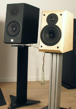

Overordnet har det lydmæssigt været en positiv oplevelse at have disse to højttalere til test, og det er til trods for de problemer som de to hver især har. Begge er deres pris værd, men ligger inde med potentiale til mere end det, hvis deres problemer ikke havde eksisteret.
Amor Grande imponerede meget med store sejre over Xavian. Der var kun mindre nederlag på dens svage områder og den lå i lang tid til at løbe med undertegnedes varmeste anbefaling. Den allervarmeste anbefaling er dog lagt til afkøling indtil Acoustic-Force får mere styr på bassen. Et krav til en rigtig velfungerende højttaler er, at den kan spille alt slags musik. Også den slags med en potent bas hvor Amor Grande desværre decideret falder igennem. Så er det efter undertegnedes mening ikke nok at besidde en stor luftighed, dynamik og drive i mellemtone samt en meget delikat diskant krydret med en glimrende rumdefinition på instrumenter og sangere, når hele basområdet i den grad ikke følger med.
Derfor går prisen for testens bedste højttalere til Xavian XN270 Evoluzione. Den har bestemt sine begrænsninger i bassen, men indenfor dem præsterer den rigtig godt. Den er neutral, ultra detaljeret og har et klippefast perspektiv. På anlæg der i forvejen hælder mod det varme og lidt mere løsslupne, kunne jeg virkelig forestille mig at XN270 ville leve. Men den samme dynamik og smæk på stortrommen tvivler jeg på den opnår uden basrefleksport.
Desuden var placeringesmulighederne et problem for undertegnede og de virker nok næppe optimalt i større rum. Alt i alt er her dog tale om et par gennemtænkte højttalere, der kan spille alle genrer uden at falde igennem eller træde væsentligt ved siden af, og det er en stor force. Diskanten skal man heller ikke kimse af, den er meget udstrakt og detaljeret og bidrager helt sikkert til den formidable gengivelse af strengeinstrumenter og det store attack. Og så skal man heller ikke glemme at Xavian har fået et 1. ordens filter til at fungere på enheder der slet ikke er lavet med henblik på denne brug. Det kan man måske ikke bruge til noget i det daglige, men det viser at Xavian har lagt omtanke i konstruktionen.
Dog savner jeg den store scene, som en mere potent og dyb bas ville have givet og Xavian er stadig slet ikke tæt på den delikate måde hvorpå Acoustic-Force har fået Amor Grande I til at formidle instrumenter og især stemmer. Det er dog ikke kun på grund af Amor Grandes fejl, at XN270 EVO tager pokalen hjem. Den vinder nemlig meget ved nærmere bekendtskab. Lidt efter lidt finder man ud af at dens styrker ikke ligger på den tidlige imponator effekt, men derimod at den allround, har en neutral klang, som gør den i stand til at formidle alt slags musik på en tilfredsstillende måde.
Så til næsten samme pris, henter Xavian en smal sejr i hus foran Acoustic-Force, der desværre snubler kort før målstregen. Xavian ville jeg købe på baggrund af dens få svagheder og at det er en neutral højttaler som gør langt det meste rigtigt. Derimod bør Acoustic-Force købes af dem, der ikke kan leve uden dens store forcer ud i dynamik, naturlighed og rumgengivelse og ikke lægger
