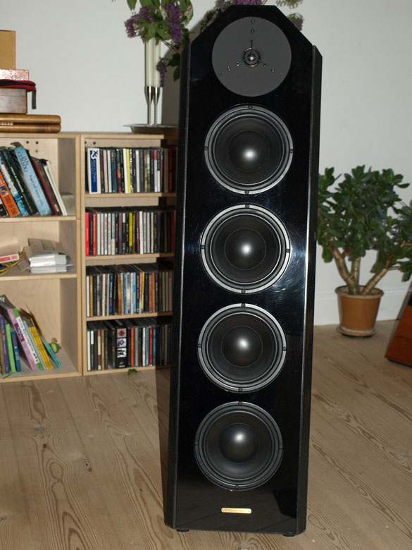

I Rosa er anvendt en Dynaudio Esotar diskant samt 4 ens, 6” Morel bas/mellemtone enheder. Delefiltret til diskanten er af 1. orden, indeholdende blot 3 komponenter: 1 Hovland MusiCap og 2 Vishay modstande. Diskanten afskæres med andre ord blødt nedover, fra 1.8 KHz. De 2 øverste bas/mellemtone enheder er koblet direkte, uden filter. De er placeret i hver deres ventilerede kammer med ”fuld udblæsning” bag på højttalerne. De 2 nederste Morel enheder hjælper til med ekstra bidrag i de dybere registre. Jeg har ikke kunnet finde oplysninger om delefrekvens mellem mellemtone- og basenheder. Her anvendes en refleksafstemning med 2 porte. Morel enhederne er konstrueret med en 3” svingspole og dobbelt magnet og har i praksis ganske lang vandring.

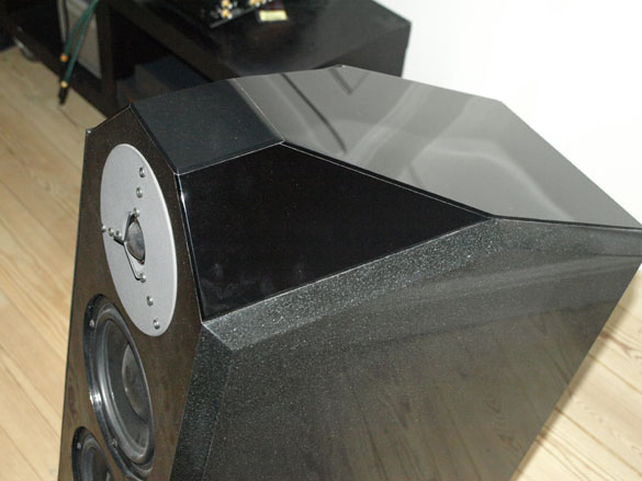

Udseende er som altid en smagssag, og ikke det væsentligste for mig, men jeg indrømmer gerne, at jeg i dette tilfælde ytrede et fåmælt ”wow!”. Min svoger, som ved ankomsten var på besøg, var mindre afmålt i sin begejstring, og anvendte udtryk som jeg her skal undlade at gengive. Topsektionens affasninger medvirker til et visuelt let indtryk, samtidig med at den sorte, italienske marmor på forunderlig vis skifter mellem kulsort og gnistrende, afhængig af belysning og mængden af sol gennem vinduerne. Rosa rager godt en meter over gulvet, og syner i praksis mindre end billeder antyder. Designet er stramt, sobert og i mine øjne vanvittigt flot. Kabinetterne er imponerende at skue, og formen er tydeligvis gennemtænkt og tilpasset for optimale arbejdsbetingelser for de anvendte enheder. Vægten gør, at du roligt kan lade vinduer og døre stå vidt åbne, selv i stormvejr. Højttalerne rokker sig ikke en tomme, og knoknækkertesten efterlader indtrykket af totalt inerte kabinetter. Den affasede top medfører endvidere, at den potentielle ejer ikke behøver bekymre sig om, hvorvidt indretningsarkitekten skulle få den tossede ide at placere græs eller anden beplantning herpå. Her er højst plads til yderst beskedne mængder krukkeplaceret flora, en egenskab som måske ikke har været tiltænkt, men som mange i praksis vil finde svært hensigtsmæssig. Der findes rammer med frontstof til Rosa. Disse hæftes på via skjulte magneter i frontpladen. Frontstof fulgte ikke med ved levering hos mig, så hvordan det konkret ser ud, og hvordan det eventuelt indvirker på lyden fra Rosa skal jeg lade være usagt.

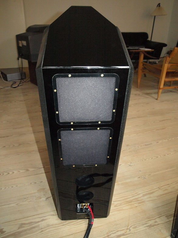

Producenten anbefaler en placering nærmere bagvæg end sædvanligt for højttalere af denne størrelse, og med bagudvendte refleksporte. En del eksperimenteren endte med ca. 45 cm fra bagside til væg, lidt over 3 meter mellem højttalerne og rundt regnet 4 meter til lyttepositionen. Rosa endte op med en svag vinkling mod samme, skønsmæssigt 10 grader eller deromkring.
