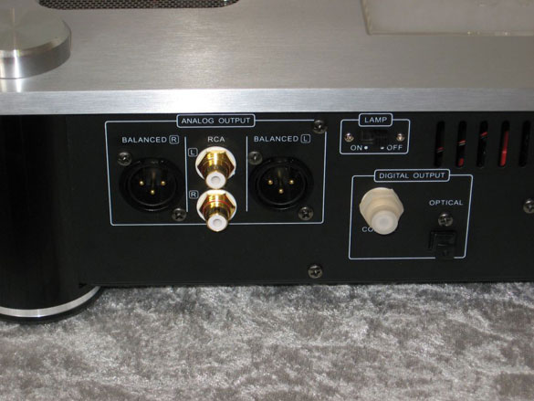

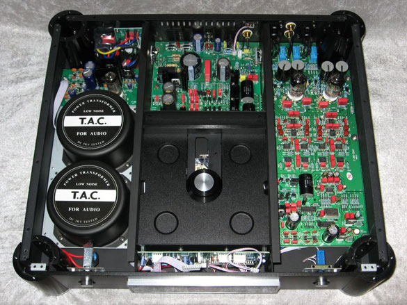

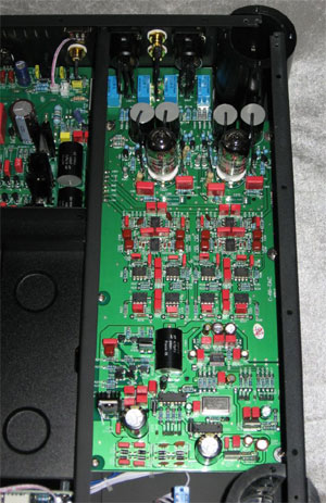

Der er ikke så meget hokuspokus over C-60, for generelt er der tale om en rimelig traditionel konstruktion. Lige indtil det allersidste trin i udgangen, før stikkene bagpå. Der er mulighed for at køre både balanceret og ubalanceret fra disse, men indvendig er kredsløbene fra D/A konverter og frem 100 % balancerede. Efter D/A konverteren – en BB1792 – sidder der gode opamps til at forstærke signalet: opa604, 2134 og 2604 (i nævnte rækkefølge).
Men nu kommer det sjove, for i det allersidste trin i udgangen, er der både rør og diskrete transistorer. Rørene er af 6922 typen. Begge dele i balanceret form, fuldstændig som den forudgående del af udgangstrinnet. Med en knap på fronten kan man så vælge hvilken type udgang, der skal spille. Dette kan gøres mens musikken kører - ”on the fly” så at sige, uden mislyde af nogen art. Og det er både via den balancerede og ubalancerede udgang.
Det er før set og hørt, at afspillere har både rør og transistorer/opamps i udgangen, men så har rørene altid været til den ene udgang og mens der har været opamps til den anden. Man har altså ikke kunne vælge mellem de to typer udgang, uden også at skifte kabel. Det er heri T.A.C C-60 er nyskabende. Ikke revolutionerende, men rigtig god sund fornuft. Det kendetegner i øvrigt denne afspiller i alle henseender.
Som sagt er resten af elektronikken rimelig traditionelt konstrueret, men det er på ingen måde nogen dårlig ting. Tværtimod har vi med god gedigen og gennemprøvet teknik at gøre. Strømforsyningen udgøres af to trafoer, én til styring af drevet og de logiske kredsløb, og én til forsyningen af D/A kredsløb og de analoge udgange. De efterfølgende ensretter- og reguleringskredsløb er ligeledes delt op i to, hvoraf den ene del er traditionelle transistor reguleringer.

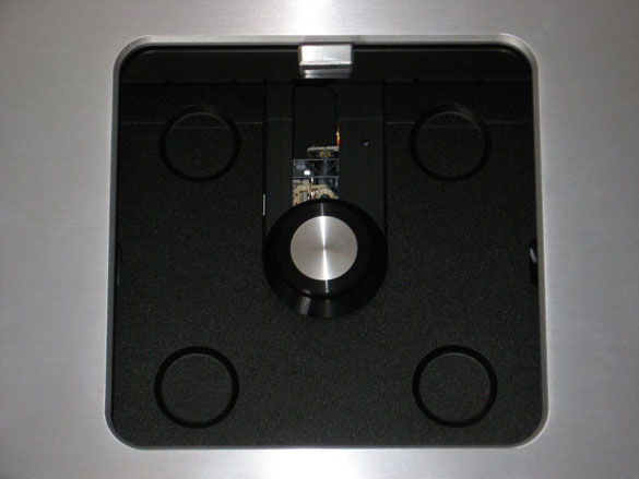

Men så er der også den anden del: En rør-regulering, hvor også ensretningen udføres af røret, et 6Z4. Røret benyttes udelukkende som forsyning til 6922-rørene i udgangen. T.A.C mente ikke, at transistorer kunne gøre jobbet lige så godt, og her var halve løsninger ikke i orden. Drevet kommer fra Philips, og er af 1202 typen. Det kan udelukkende aflæse CD-skiver, og det er helt bevidst valg fra T.A.C’s side, da det så også er optimeret til dette formål. Andre drev med mulighed for aflæsning af flere formater, vil enten være ringere i deres aflæsning af CD-skiver, eller være væsentlig dyrere. T.A.C kunne sagtens have valgt det dyrere CD-Pro løbeværk - ligeledes fra Philips, som mange andre producenter af toploadere gør. Men når det nu fungerer så fint med mindre, så har de sikkert valgt at pengene er bedre givet ud på komponenter af højere kvalitet, i de efterfølgende kredsløb.

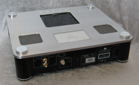

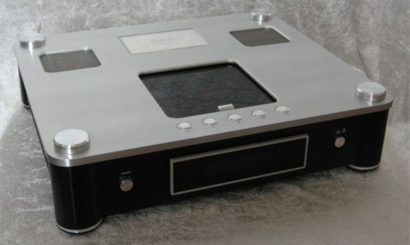

Kabinettet er gedigent og solidt, og er faktisk magen til ”basen” på den matchende forstærker V-60. Det består af fire drejede aluminiums-tårne, et i hvert hjørne. Bund, sider og bagplade er bukket i ét kraftigt stykke stål, mens forpladen er lavet af 5 mm aluminium. Det hele toppes af med en 1 cm tyk aluminiumsplade, med udfræsninger til pladebrønden, samt to huller til rørene så de kan komme af med varmen. Sidstnævnte er selvfølgelig dækket af et fint net. Pladebrøndens låg er lavet af et røgfarvet stykke akryl med et lille håndtag af aluminium. Hernede finder man også en magnetisk puck, drejet i aluminium, til at fastholde skiverne. På bagsiden finder man stik til digitale og analoge udgange i en rigtig lækker kvalitet, samt en netbrønd til 230V. Rent teknisk kan der ikke sættes en finger på fit og finish, og den samlede kvalitet er fuldt på højde med andre, meget dyrere afspillere, som tidligere har været forbi lytterummet til test.
Betjeningen foregår via fem knapper på toppen, og på fronten finder man den førnævnte knap til skift mellem rør og transistorer i udgangen, samt en power-knap og displayet. Displayet sidder i sin egen lille aluminiumsramme ca. 1 cm ud fra fronten. Der er valgt en klassisk orange farve, som matcher gløden fra rørene. Det kan dæmpes eller slukkes helt, hvis man ønsker det. Faktisk er der også et ”display” på toppen bagerst mellem rørene, med navn og modeltype, som ligeledes lyser i samme orange farve. Lidt for ”kinky” til min smag, men det kan slukkes, så det går alligevel. Der medfølger en fjernbetjening, ligeledes udført i massiv aluminium.
