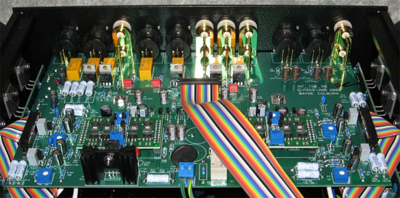

Den testede forstærker Int 30 er, groft sagt, en sammenbygning af det meget kendte effekttrin XA30.5 og den forholdsvis nye forforstærker XP-10 fra Pass Labs. Groft sagt, fordi selve effektdelen faktisk er identisk med XA30.5. Forskellen ligger i indgangsdelen, som er en simplificeret version af XP-10. Det betyder, at nogle af funktionerne fra XP-10, som f.eks. ”PassThru” til surround ikke er med i Int 30. Fjernbetjeningen er den samme, udført i massiv aluminium, men hvor nogle af knapperne ikke har nogen funktion.
En anden forskel i forhold til XP-10 er, at forforstærker delen i Int 30 deler strømforsyning med effekttrinnet, hvilket alt andet lige kunne have indflydelse på den samlede performance. Det vil derfor være utopi, at forvente helt den samme lyd fra Int 30, som XP-10 og XA30.5 vil levere. Selv om det har været beskrevet i andre anmeldelser, så er det ikke muligt at tilslutte en ekstern forforstærker direkte til Int 30’s effekttrin.

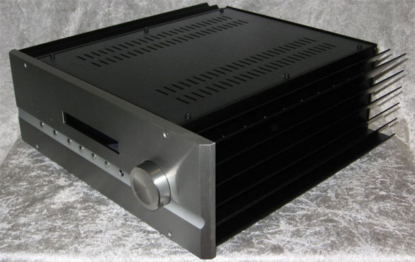

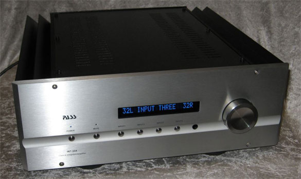

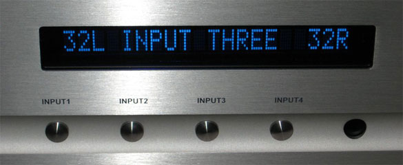

Int 30 er en massiv forstærker på alle måder. Den fylder meget på reolen, i alle tre dimensioner, og så er den TUNG. Fronten er af massivt aluminium, en ½” tyk, og er lavet i et meget enkelt og stilrent design. Ud over en smal blød bue i hele bredden, hvori knapperne til betjening sidder, så er der kun lavet affasning af siderne. Det eneste der stikker frem fra fronten, er hjulet til volumen-kontrollen, som er identisk med det der sidder på de separate forforstærkere, XP-10 og 20. Farven på aluminiummet er ikke helt neutral, men har et gråligt skær, som leder tankerne hen på titanium. Displayet er enkelt med blåt lys, og viser indgangsvalg, samt volumen for hver kanal. Den sidste detalje benyttes også til balance-kontrollen. Volumen-kontrollen har ikke et decideret potentiometer, men er en føler som sender et signal videre til en digital kreds, som regulerer volumen.
Siderne på kabinettet er to kraftige køleprofiler i det karakteristiske Pass Labs design, hvor lamellerne peger opad i en 45 graders vinkel. Det giver ikke noget stort overflade areal, men de virker efter hensigten, for selv om effekt delen i Int 30 kører i ren kl. A drift, så bliver de aldrig varmere end man kan holde hænderne på dem.
Top, bund og bagplade, er lavet af stålplade, men selv om kabinettet er solidt samlet, så ringer toppladen ret voldsomt, hvis man trommer let med fingrene på den. Dette er min eneste anke, på en ellers meget gennemført konstruktion!

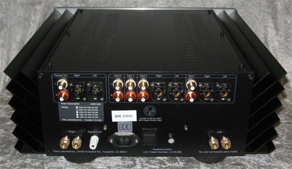

Der er fire linje-indgange, hvor de to kan håndtere både balanceret og ubalanceret. De sidste 2 er kun til ubalanceret input. Der også udgang til et ekstra effekttrin via balanceret eller ubalanceret. Dette er tiltænkt muligheden for at sætte en separat XA30.5 på, til bi-amping. Pass labs anbefaler, at man ikke benytter både balanceret og ubalanceret på de ind og udgange hvor det er muligt, da det vil forringe lyden mærkbart. Int 30 er en balanceret konstruktion, og det er min oplevelse, at den også yder sit bedste med balanceret input!
Der er udgang til et sæt højtalere, via terminaler som kan gabe over det meste. Ved modtagelsen var hullet til bananstik plomberet, men ved at fjerne en lille metalpind, kunne plastikpropperne fjernes. Der sidder også en grå skrueterminal, som kan benyttes til jordforbindelse. Det er på bagsiden, at tænd/sluk knappen sidder. Knappen på fronten sætter forstærkeren i standby, hvor effekttrinnet sættes på lavt blus.

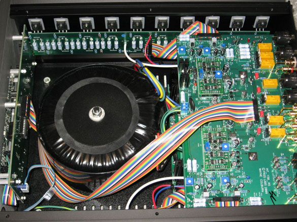

Indvendigt dominerer den store ringkerne trafo, og jo, jeg mener stor. Den er på 2000 VA, er nærmest på størrelse med en kagedåse, og gør helt sikkert sit til den samlede vægt. Under printet til indgangene, sidder et batteri af ladelytter. De er på 10.000 µF stykket, og der er ni af dem til hver kanal. Oven i det er der 20(!) transistorer pr. kanal, hvilket må betegnes som vild overdimensionering, når man tænker på at denne forstærker ”kun” skal levere 30 watt pr. kanal. Til gengæld er der så en rimelig chance for, at der er kontrol over tingene. Det er vist heller ikke nogen hemmelighed, at Pass Labs´forstærkere ofte yder flere watt, end de er specificeret til. Komponent kvaliteten er til UG med kryds og slange!
Nogle har den opfattelse, at kl. A drift er den ultimative måde at køre et effekttrin, men det har også en bagside. En ting er evnen til at levere strøm, hvor der på grund af den høje tomgangsstrøm (fuld gas) hen over transistorerne, mistes noget af evnen til at levere store strømme, når musikken fordrer det. Med Nelson Pass egne ord, så giver kl. A forstærkerne fra Pass Labs en mindre kraftfuld, men samtidig mildere oplevelse af musikken. Hvorimod de tilsvarende kl. A/B konstruktioner giver en kraftfuld og mere stringent version af musikken. Det er i sidste ende et spørgsmål om smag, hvorvidt man foretrækker det ene, frem for det andet. Jeg kan sagtens nikke genkendende til Nelson Pass’ udlægning af forskellen, hvilket du kan læse mere om nedenfor.
