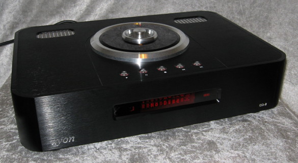

Ayon CD-2 virker på alle måder som en gennemtænkt og solid konstruktion, hvor ingenting er overladt til tilfældigheder. Alt virker til at været overvejet grundigt, før det er puttet ned i den samlede maskine. Kabinettet er konstrueret bund solidt, og består af forskellige aluminiums-profiler hele vejen rundt samt massive aluminiumsplader i top og bund. Alt samlet til en meget høj finish. Selve drevet er indrammet i en naturfarvet aluminiumsring, som står i kontrast til det ellers helt sorte kabinet.

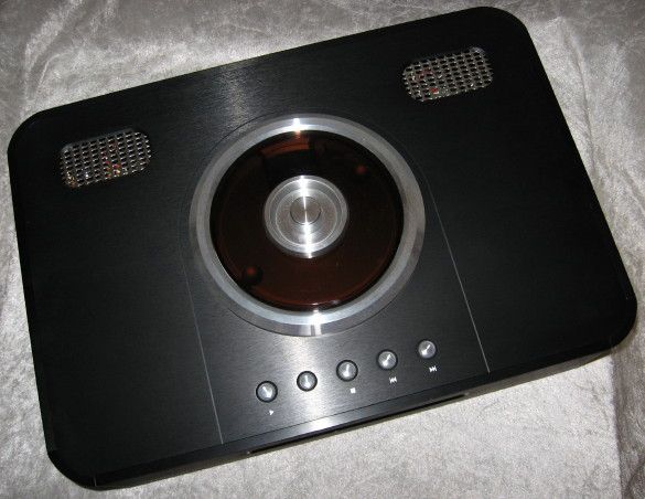

Designet er meget enkelt, og ud over et display på fronten skal al betjening ske fra toppen. Ayon CD-2 er en såkaldt toploader, hvor pladen lægges i en brønd øverst på maskinen, hvorefter der lukkes med et rundt låg af røgfarvet akryl. Selve magnet-pucken, der fastholder skiven under aflæsning, er integreret i låget, og drevet kan derfor nemt lukkes i én proces. Det er kun pucken, der drejer under afspilning. Der var dog et par svipsere under testen, hvor pucken ikke fik ordentlig fat. Det lød voldsommere, end det egentlig var, og pladerne led på ingen måde overlast. Idéen er som sådan helt fin, men med en lille skønhedsfejl i dette tilfælde.
Ovenpå finder man også knapper til de mest basale funktioner, men der medfølger en fjernbetjening i massiv aluminium, hvor der er et sandt arsenal af muligheder. Det er også herfra, at man har mulighed for at skifte mellem 44,1 og 192 kHz filter. Der er også mulighed for at justere volumen, men det skal mere ses som en mulighed for at tilpasse output til andre signalkilder.
Knappen til tænd/sluk sidder under kabinettet i venstre side af fronten. Der er ikke mulighed for standby på denne maskine, men det virker nu helt fornuftigt, da udgangsrørene ellers ville stå og varme til ingen verdens nytte. Så holder de jo også til mere musiklytning. På bagsiden sidder der en lampe, som indikerer om 230V er tilsluttet i korrekt fase.

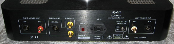

På bagsiden finder man også analoge udgangsstik til både balanceret og ubalanceret drift, med en lille omskifter. Der er ligeledes flere digitale udgange, men som noget helt specielt har denne afspiller også en digital indgang! Det er altså muligt at tilslutte en anden digital kilde, og udnytte den bedre D/A konvertering i CD-2. Dette kunne f.eks. gavne en DAB-radio eller en DAT-båndoptager af ældre dato. Der er tale om meget lækre stik af høj kvalitet.
