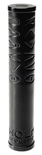

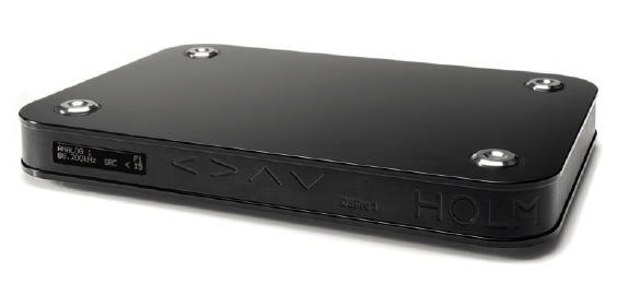

Først er der udseendet: Sort eloxeret og blankpoleret aluminium på top og bund, med særlig udvalgt eksotisk, italiensk læder svøbt omkring sider og front på forforstærkeren DSPre1 og digital-drevet CD1. Med de nye højtalere SP2 er det sider og bagside, der er svøbt i læder, mens fronten er dækket af det selvsamme sort eloxerede og blankpolerede aluminium. Apparaterne står på blanke håndpolerede forkromede messing fødder, som passer i en tilsvarende part på toppen af kabinetterne. Så er du helt sikker på at kabinetterne liner op. Fit og finish er ubetinget noget af det lækreste undertegnede har set!
Men inde i apparaterne er historien en helt anden. Nu bevæger vi os helt væk fra den gængse analoge hi-fi verden og over i den digitale. Lad os starte med det mest simple: Digital-drevet CD1. Simpelt er måske lige groft nok, men sammenlignet med forforstærkeren DSPre1 er CD1’s opgave rimelig simpel: Hent data på CD-skiverne, gem det i en data-buffer og send det videre uden jitter. CD1 benytter sin egen Linux baserede software til aflæsning af skiverne.
DSPre er derimod noget mere kompleks, og lige da jeg satte mig til tastaturet, vidste jeg slet ikke, hvor jeg skulle starte. Med lad os starte med signalet, der kommer ind. DSPre1 ”smager” på signalet, og skifter straks til den rette upsampling. Ved digitale signaler kan den håndtere samplefrekvenser fra 11kHz til 193kHz i 24bit opløsning. På de analoge indgange sidder en A/D kreds som sampler med 88,2kHz/24Bit.
Når signalet er modtaget ryger det videre til en DSP-kreds, og det er her magien finder sted. Folkene bag Holm Acoustics har selv lavet den software, som denne DSP bruger. I praksis sætter du dit eget grej til DSPre1, og herefter skal frekvensgangen måles på højtalerne. Målemikrofonen som benyttes er også udviklet af Holm selv. Det er kun nødvendigt at måle på en højtaler, da der kan rettes efterfølgende via den indbyggede equalizer eller med RoomAdaption. Det vender jeg tilbage til.
Når højtaleren er målt igennem, hvad enten det sker som ”en-vejs” eller tre-vejs, retter DSP’en fre-kvensgangen ind, så den er lineær. Men som noget helt specielt rettes den akustiske fase, og dermed impuls-responsen også. Det er her, at Holm er helt unik. Andre har forsøgt sig, men er endt med noget kompliceret og ikke helt velfungerende software. Men det er ingenlunde tilfældet med Holms software. Ud over lidt basal viden om hvordan man benytter en PC, så er det ret nemt at betjene. Og skulle man ende i en blindgyde, så er det bare at slå op i manualen, som kan hentes på Holms hjemmeside. Den er meget pædagogisk skrevet, og alt er skåret ud i pap. Når målingen er gennemført, er det bare på med musikken!
Indrømmet, det bliver måske en smule for korrekt og klinisk med denne neutrale indstilling, men det er der råd for. Via den medfølgende software kan du regulere frekvensgangen efter helt din egen smag og, vel og mærke, med styr på fase og impulsrespons, for alle ændringer foregår i det digitale domæne. I teorien er der ingen begrænsning for, hvor mange frekvenspunkter der kan sættes ind i denne equalizer, men min erfaring er, at det er bedst at holde det så simpelt som muligt.
Endnu en mulighed for korrektion er førnævnte RoomAdaption, som er et decideret rumkorrektions-værktøj. Dog har Holm valgt, at deres software kun skal ændre frekvensgangen i den lave ende, da korrektion af de højeste frekvenser vil kræve, at éns hoved bliver fikseret til bagvæggen, da perspektiv og lignende ellers vil falde fuldstændig sammen. Det er simpelthen for kringlet, når der korrigeres i de høje frekvenser.
Indvendigt er der kun brugt det, der er nødvendigt, og umiddelbart ser kabinetterne måske lidt tomme ud, men da al signalbehandling alligevel foregår i det digitale domæne, er der ganske enkelt ikke brug for mere. De få analoge kredsløb man finder, er med komponenter af rigtig god kvalitet. Det der koster her, er ikke synligt: Softwaren! Det er dét, der har taget tid at udvikle, og tid er lig med penge. Dog er det helt gratis at hente den software der benyttes sammen med DSPre1, og der kan også downloades et måleværktøj til simpel måling af dine egne højtalere. DSPre1 kan leveres med både 1, 2 og 3 sæt analoge udgange, alt efter behov.
De nye højtalere SP2 er noget mindre end de monstrøse SP1, undertegnede tidligere er blevet præsenteret for. SP2 kan indgå i de fleste dagligstuer, uden at gøre stort væsen af deres tilstedeværelse. Her bevæger vi os helt sikkert over i B&O-land, dog med den store forskel at SP2 fokuserer meget mere på lyden, end førnævnte mærke. Enhederne kommer alle fra ScanSpeak, og består af en 8” Revelator bas med papmembran, men uden de karakteristisk slidser, der er kendt fra andre Revelator enheder. Mellemtone-enheden er fra Illuminator serien, og diskanten er den kendte 42mm fra Revelator serien med faseplug’en i midten.
SP2 har ikke noget indbygget delefilter, da dette styres 100 % fra DSPre1. Til gengæld er det en aktiv højtaler, forstået ved at der er indbyggede effektforstærkere. De er af ICE-Power typen, og der er 2 stk. 125ASX2 moduler i hver højtaler. Dette er et oplagt valg, da de hverken udvikler meget varme eller fylder meget. Det ene modul forsyner diskant og mellemtone, med 120 watt til hver, mens det andet brokobles til bassen og leverer 450 watt.

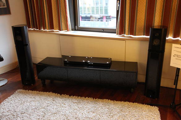

Jeg startede ud med at lytte til det komplette Holm setup, bestående af digital-drevet CD1, forforstærkeren DSPre1, og sidst men ikke mindst, de helt nye aktive højtalere SP2. Under testen har jeg også benyttet min egen Lyngdorf som drev, men jeg må indrømme at Holms drev, gør det bedre. Så det var også det, der blev benyttet senere, da jeg koblede mine egne højtalere og effekttrin til DSPre1. Holms eget drev er lige en anelse mere opløst, og det giver de udøvende lidt mere ”krop” og luft omkring personer og instrumenter. Lyngdorf flader i dette tilfælde tingene mere ud, og har mindre fokus.
SP2 højtalerne leveres med et færdigt filter til DSpre1 på en USB-nøgle. Dette filter er ikke helt neutralt, men har et løft i bassen og nedre mellemtone og en let afrulning mod toppen. Dette er valgt netop for at give en lidt ”fyldigere” klang, som blandt andet giver mande-stemmer den pondus man oplever ”in real life”. Afrulningen i toppen er tillige valgt, da SP2 uden denne får en meget klinisk klang. På SP2 sidder diskanten lige en anelse længere fremme end mellemtone-enheden, og det kan sagtens være årsag til oplevelsen af en lidt mere pågående klang uden filteret. På undertegnedes højtalere hælder baffelen netop bagover, så mellemtone og diskant enhederne sidder i korrekt fase.
Uden disse ændringer af frekvensgangen, er SP2 en meget tør og lidt uinteressant højtaler at lytte til, og under hele testen valgte jeg at benytte Holms medfølgende standard indstillinger. Jeg har selvfølgelig prøvet at ændre lidt her og der, men vendte hele tide tilbage til det medleverede filter. Der er ingen tvivl om, at Holm kender deres produkter rigtig godt, og det skinner tydeligt igennem på filteret til SP2. Jeg kunne – i al ydmyghed – ikke gøre det bedre. Stor respekt til Holm fra undertegnede.

Lytterummet er rektangulært, lige under 20 m2. Højtalerne spiller på tværs af rummet med ½ meter til bagvæggen og 1 meter til sidevæggene. Højtalere og lytteposition udgør en ligebenet trekant, med 2 meter på hver led. Væggen bag højtalere og lyttepositionen er dæmpet med THX-godkendte paneler.
