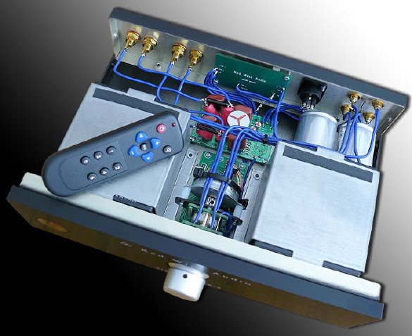

Indtil den er klar, vil jeg beskrive forstærkerens lidt alternative opbygning. Den er nemlig meget, meget simpel. Udover batterierne, kan den prale af en Tripath forstærker, også kaldet et klasse-T forstærkermodul, magen til det Trends Audio bruger i deres minimalistiske konstruktioner. På denne forstærker er chippen dog noget kraftigere, og bryster sig af hele tredive watt i otte ohm. Det har desuden været vigtigt med en energibesparende teknologi, for at holde en anstændig spilletid på en opladning.

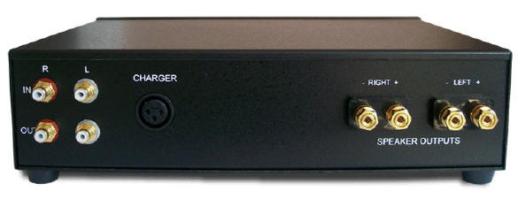

Prøver man at tilslutte et afisoleret højtalerkabel, vil jeg for god ordens skyld anbefale et med sparsomt tværsnit, for der er vitterligt ikke lavet andet end et par små myggestiks-store huller i terminalerne. Så bananer eller spader anbefales!
Nå, nu skal mit TV, XBOX, CD-afspiller, tuner, båndoptager, blinkende dørmåtte og pladeafspiller sluttes til, så der er vel en RIAA? Det er der ikke, og godt det samme, for der er også kun en enket indgang. Ja, faktisk kun én! Den anden indgang en en line out, og kan ikke anbefales som tilslutning af andet end en effektstærker eller subwoofer. Red Wine Audio betegner selv Signature 30.2i som en effektforstærker med volumenkontrol, og ikke en integreret forstærker. Og det kan der vel godt være noget om.

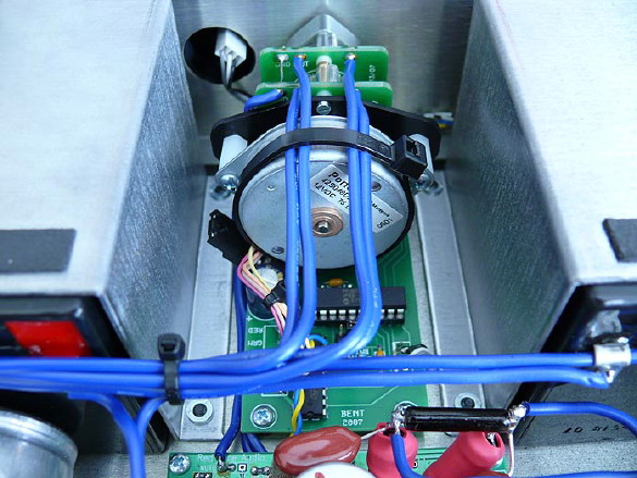

Forstærkeren er, i modsætning til tidligere Signature 30.2 forstærkere, en opdateret model med et såkaldt SMART-board, som - i det øjeblik den bliver tændt - afkobler forstærkeren fuldstændig fra lysnettet og tilføjer et moderigtigt lille "i" efter produktbetegnelsen. Efter sigende skulle den kunne spille mellem 12 og 24 timer i træk, alt afhængig af hvor hårdt man slår til Søren, og hvilken belastning man har spændt for. Og falder spændingen under et vist niveau, slukker forstærkeren automatisk. Det skete dog ikke under testen, og jeg oplever den tid den kan spille, som værende rigelig.

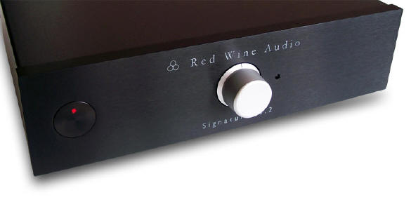

Generelt virker forstærkeren ikke super eksklusiv, men giver alligevel et fint indtryk af kvalitet, som kan holde et godt stykke tid fremover. Men små uigennemtænkte ting, som eksempelvis en volumenskala med kun firetyve klik fra minimum til maksimum, er dog lidt træls. Den testede model var dog en halvopdateret model, så på den ægte 30.2i-model, er der installeret trinløs volumenpotmeter.
Desværre støjer opladeren også med en lidt irriterende højfrekvent lyd, der kan høres selv ved to-tre meters afstand, dog kun når den er tændt eller er færdig med at lade. Det er ikke godt nok! Schmidt Audio fortæller dog, at Red Wine Audio, grundet dette problem på testeksemplaret, har valgt en anden forhandler af opladere i fremtiden.
Fjernbetjeningen er heller ikke fantastisk, men alligevel okay. Den har to funktioner: Volumen op og volumen ned. Det er også begrænset hvor meget man kommer til at bruge den. On/off-knappen fortjener også lidt omtale. Den er nemlig rigtig lækker og tænder og slukker ved berøring, hvorefter der kommer et lille klik, og forstærkeren er tændt.
