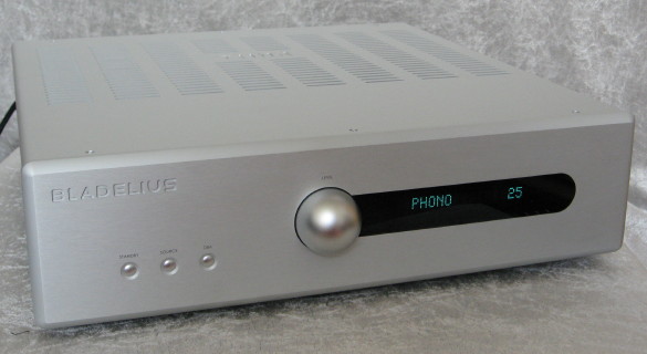

Kabinettet er super lækkert udført, som vanligt fra Bladelius, med en skuret og eloxeret aluminiumsfront med afrundede kanter hele vejen rundt. Navnet Bladelius er fræset ind i fronten, som man ser det på alle Bladelius’ produkter. Topsvøbet er lavet af en ca. 2 mm tyk aluminiumsplade, hvor navnet Thor er fræset ned i toppen. Alle dele er lavet med super præcision, og da undertegnede havde toppen af for at tage billeder, var det kun lige med nød og næppe, at den kom på igen. For alting havde så snævre tolerancer, at det kun lige kunne lade sig gøre. Selv displayet på fronten er sat i med en præcision som gør, at det kun er når man fører en finger over fronten, at man bemærker overgangen. Volumenknappen er den velkendte halvkugle, som har været med fra starten, og som også ses på andre Bladelius-forstærkere.

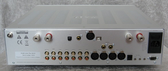

Bagpladen er lige så af aluminium og er som sagt forskellig alt efter versionen man vælger. Skal Thor Mk. III opdateres på et senere tidspunkt med DAC eller RIAA, betyder det ligeledes at bagpladen skal skiftes. Den følger selvfølgelig med sammen med DAC eller RIAA modulerne. Stik er der rigeligt af bagpå, så det er ikke her, at man løber tør for muligheder. Der er endda to balancerede indgange! Stikkene er af almindelig god kvalitet, dog med undtagelse af højtalerterminalerne, som skiller sig ud ved at komme fra WBT’s bedste division. Selve forbindelsen fra effekttrinnet til højtaler terminalerne er lavet af kraftig solidcore kobber.
Thor's indgange og WBT højtaler-terminaler.

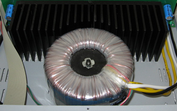

Der er også foretaget små ændringer internt i Thor, primært for at gøre klangen lidt mildere. Mindre direkte og mere analog om man vil. Derudover ligner den fuldstændig sig selv indvendig. En STOR 1800 VA ringkerne trafo, og små 100.000 µF strømkapacitet, fordelt i flere trin. Først 6 stk. 10.000 µF lytter før strømreguleringen. Dernæst 4 stk. 6800 µF før effekttrinnet, samt flere mindre før selve transistorerne. Komponentkvaliteten er meget høj. Den store køleprofil er der også stadig, og den er der brug for. Thor bliver meget varm som følge af en høj tomgangsstrøm.

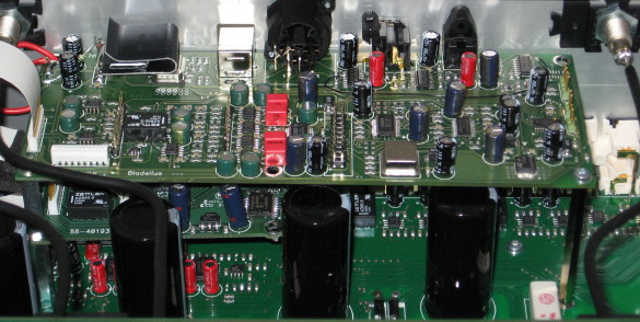

DAC modulet svarer til D/A delen i Bladelius’ egen CD-afspiller Freja Mk. III, men byder ud over almindelig S/P-DIF, også på AES/SBU og USB. Konvertering sker med 24 bit/192kHz. RIAA modulet accepterer både MM og MC, og indgangsmodstanden er på henholdsvis 47k og 100 ohm. Der kan skiftes mellem højt og lavt gain, uafhængigt af indgangsmodstand. Alt sammen vi den indbyggede menu.
DAC og RIAA moduler.

Thor indvendigt. Bemærk de fire ens kredsløb, som gør Thor til en ægte balanceret forstærker.
