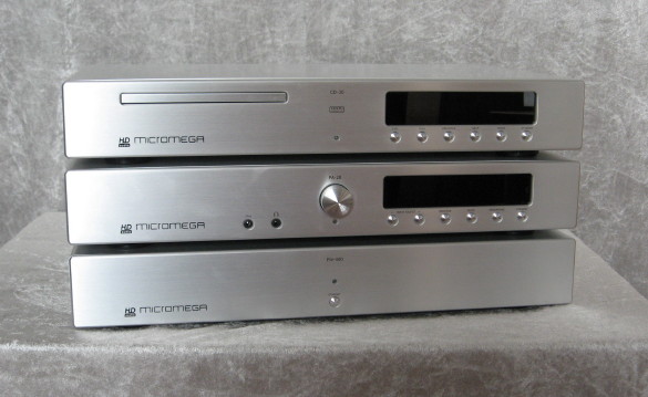

Der har i en årrække været stille omkring det franske mærke Micromega, men nu er de tilbage med et komplet sortiment med CD-afspillere, integrerede forstærkere, samt forforstærker og effekttrin.
I denne test ser vi nærmere på topmodellerne CD-30, PA-20 & PW-400.
Designet er, som for år tilbage, meget enkelt og ligetil. En naturfarvet aluminiumsfront, et topsvøb ligeledes af aluminium, og et chassis af galvaniseret stål. Ikke prangende, men alligevel pænt nok til at fruen vil have det stående fremme. Alene det at alle skruer er gemt af vejen på undersiden er et stort plus!

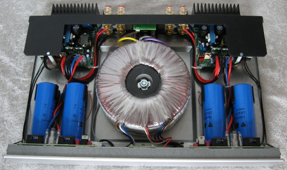

PW-400 effekttrinnet domineres indvendigt af en meget stor ringkerne trafo, og et kig på leverandørens hjemmeside antyder en værdi på 800 VA. Hertil følger fire store lytter på hver 10.000µF/63V. Selve effekttrinnet udgøres af to Hypex UCD400HGV2 moduler med HxR regulatorer monteret. Trafoen har i øvrigt en størrelse, som gør at Micromega har lavet hul i bunden af kabinettet, og indsat en fordybning hvori trafoen er monteret. Denne fordybning støder mod underlaget, så lidt omtanke er påkrævet, når man flytter rundt på effekttrinnet.

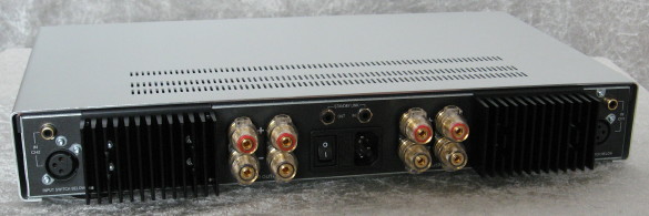

Bagpå er der indgange til balanceret og ubalanceret signal. Skift mellem de to sker via en jumper på undersiden, i stedet for en simpel vippe-kontakt! Hypex modulerne er balancerede, så det er med den indstilling effekttrinnet leveres. Der er udelukkende testet som balanceret i denne test, da skift mellem indgangene vil kræve, at alle ledninger pilles fra, forstærkeren vendes rundt, og hele vejen tilbage igen. En proces som tager så lang tid, at enhver hukommelse om det tidligere indtryk er glemt. Højtaler-terminalerne er af WBT typen, og der er to sæt pr. kanal.
PW-400 kan også køre brokoblet, eller Bi-Amp. Der skal indsættes en jumper hos forhandleren, før det er muligt. Brokobling er ligetil, mens Bi-Amp er lidt speciel, ved at én indgang kan levere det samme signal til begge kanaler, og derfor skal der ikke føres fire signalkabler som normalt, men kun to!

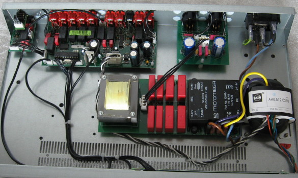

Forforstærkeren PA-20 deler som alle andre modeller, kabinet med effekttrinet. Indvendigt finder man samme forforstærker kredsløb, som benyttes i Micromega’s integrerede forstærkere med den lille forskel, at der tilføjet et lille print med et par XLR og konverter-kredsløb. Det fælles kredsløb betyder også, at der er en RIAA i denne forforstærker. Den tager kun MM eller MC High, med en indgangsmodstand på 47k ohm. De indvendige kredsløb og komponenter er af god kvalitet.
Det helt specielle er ACTS kredsløbet, som enkelt fortalt er et 230 V filter mellem netbrønd og trafo. Hvordan det helt præcist fungerer, har det ikke været muligt at finde information om, men der er en smule materiale til rådighed på Micromega’s hjemmeside. På fronten finder man en volumenknap, 6 knapper, samt et display som viser indgangsvalg og volumen. Der er indbygget en menu hvor man kan ændre på indgangsnavne og meget andet. Der er også indgang til f.eks. en Ipod, samt udgang til hovedtelefoner. Begge dele er minijack.

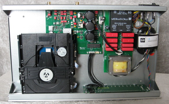

CD-30 deler det meste af sine indvendige komponenter, med de mindre CD-afspillere CD-10 & CD-20. CD-30 har også ACTS 230 V filteret indbygget, og har dette tilfælles med CD-20. Det som skiller CD-30 helt fra de to mindre modeller er clock-modulet. CD-30 resampler til 132,3 kHz, som ifølge Micromega skulle have flere fordele i forhold til 192 kHz. Ganske enkelt fordi signalet ikke skal brydes ned, når der upsamles til 132,3 kHz, da denne frekvens er 3 gange 44,1 kHz, CD’ens standard samplingsfrekvens.
Indvendigt finder man komponenter i god kvalitet. Drevet er enten fra Sony eller Sanyo. Hvorfor Micromega har truffet dette valg fremgår ikke af deres dokumentation. Jeg har ikke checket hvilket drev, der sad i det testede eksemplar. Men en lækker feature er, at man via den indbyggede menu kan skifte hastighed på skuffen! Fra langsom til medium, og hurtig. Fra fabrikken er skuffen sat til langsom, og det giver et overordentligt godt indtryk, når skuffen langsomt kommer glidende ud, og igen lukker sig med en solid fornemmelse. Tomlen op for det?

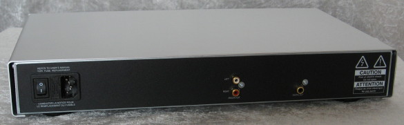

Fronten har CD-30 til fælles med PA-20. Eneste forskel er skuffen/volumen-knappen. På bagsiden finder man ubalanceret udgang, samt coaxial S/P-DIF digital udgang.

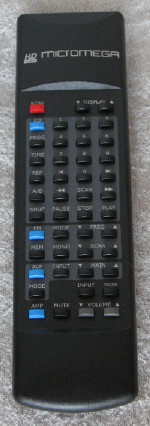

Der medfølger fjernbetjening til PA-20 og CD-30. Denne er af typen ”billig plastik”, men fungerer upåklageligt. Det ville sætte prikken over i’et, hvis også fjernbetjeningen havde været en tur forbi design-afdelingen.
