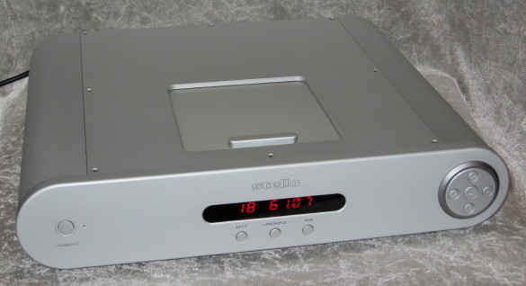

Stello CDA500 er ubetinget et af de lækreste produkter, jeg har haft forbi lytterummet. At denne afspiller ikke koster mere end cirka 20.000,-, kan bestemt ikke ses på den ydre. Kabinettet er udelukkende konstrueret af kraftige støbte profiler eller tykke plader af aluminium. Topplade og bund er for eksempel hele 4 mm tyk!
Siderne udgøres af to kraftige runde profiler, med en form for ”ribber” på den nederste halvdel af profilen. De ses eller mærkes kun, hvis man tager fat i kabinettet nedefra, eller kigger på CDA500 fra siden. Ren kosmetik, som ikke tjener noget praktisk formål. Men det fortæller, at April Music har brugt ressourcer på, at dette produkt skulle fremstå helstøbt og unikt.
Fronten er ligeledes af aluminium, og er én cm tyk. På fronten er en tænd/sluk knap, et display, og et rundt betjeningspanel til afspilnings-funktionerne. Under displayet sidder 3 knapper til skift af input, samplingsfrekvens, og visning af tid. Input funktionen skyldes, at CDA500 ikke ”bare” er en CD-afspiller, men faktisk også kan fungere som D/A konverter for andre digitale signalkilder. Ved valg af ekstern digital kilde, kan det indbyggede drev ikke benyttes.

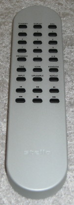

Der medfølger en lækker fjernbetjening, lavet i aluminium, med samme form og finish som selve afspilleren. Igen et udtryk for den kompromisløshed, som denne afspiller er gennemsyret af. Samtlige funktioner findes også på denne fjernbetjening, plus at afspilleren kun kan sættes i standby herfra. Yderligere er der mulighed for at slukke displayet herfra. Selve displayet på afspilleren er meget enkelt, og jeg kunne måske savne lidt mere information. Men i det daglige fungerer det helt fint. Farven er rød, og jeg svæver lidt mellem, om det er eksklusivt eller bedaget. Måske bliver rød det nye ”sort”?

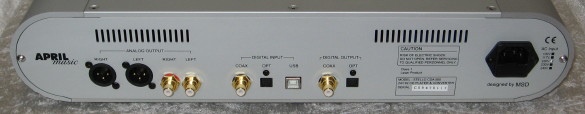

Bagsiden er ligeså lavet af aluminium, ikke helt så kraftig som top og bund, men April Music kunne have valgt et stykke bukket stålplade, uden at jeg ville rynke på næsen af dette. Men igen er valget af bukket aluminium et udtryk for denne kompromisløshed. Set udefra kunne denne afspiller sagtens koste det dobbelte eller tredobbelte, uden at jeg på nogen måde ville tænke over det, rent kosmetisk.
På bagsiden er der stik til blandt andet det analoge output, der findes som både balanceret og ubalanceret. Endvidere er der stik til både digitalt output og input, coaxialt og optisk, samt USB til input. Alle stik er lavet i samme lækre kvalitet, som præger resten af afspilleren. Begge typer analoge udgange er afprøvet, og både S/P-DIF og USB er afprøvet på digitalt input. Jeg kan allerede nu afsløre, at forskellen på de respektive ind og udgange er ikke eksisterende. Hvilket absolut er godt i mine ører!

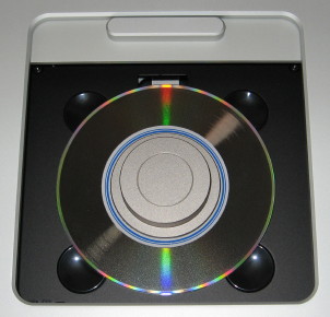

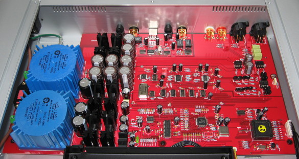

Indvendigt finder man et stort print bagerst, hvor al elektronik er samlet, samt drevet der er monteret forrest i kabinettet. Inden jeg beskriver drevet, vil jeg lige omtale selv låget til toploader mekanismen. Det er lavet i samme lækre aluminium som toppladen, og glider med en solid følelse i to kraftige skinner. I hver ende af skinnerne sidder der 3 små røde O-ringe omkring gevindet på de skruer, der holder skinnerne. På den måde undgås det, at låget ”knalder” metallisk, når man åbner eller lukker til drevet. Lydmæssigt en ligegyldig detalje, men det varmer mit feinschmecker-hjerte! Føleren som registrerer at låget åbnes og lukkes, sidder på selv drevet. Altså ingen ledninger til toppladen. Småting, men føjer til den samme følelse af kompromisløshed!
Selve drevet er det samme, som findes i for eksempel CDT-100 drevet fra samme producent. Men i CDA500 er det monteret på en 2 cm tyk aluminiumsblok, som igen er skruet fast til den kraftige bundplade. Det borger for en vis form for kontrol med vibrationer og resonanser. Jeg mener at have læst et sted, at drevet overfører data via I2S protokollen til de digitale kredsløb (dette har jeg desværre ikke kunne få bekræftet af April Music). Normen i de fleste afspillere er S/P-DIF, og forskellen er, at S/P-DIF signalet er data, clock osv. pakket i samme datastrøm. Ved I2S er de splittet op, så clock’en ikke påvirker de data, der er hevet ud af skiverne.
En spøjs detalje ved drevet er, at spindlen ikke sidder direkte på motoren, men at der er en lille aksel på et par cm imellem. Umiddelbart tænker jeg, at en spindel monteret direkte på motoren, er mindre følsom over for dårligt centrerede skiver, end hvis den sidder på en ”lang” aksel?!
På printet sidder alle elektronikkomponenter samlet, inklusiv de 2 trafo’er som forsyner logikken og analog kredsløbene. De efterfølges af knap 20.000 µF og seks reguleringer til de respektive kredsløb. Layout på printet er nærmest opdelt små grupper, og der er ingen tvivl om hvad der er digital, analog, logik osv. Generelt er komponenterne af rigtig god kvalitet. En speciel detalje som jeg godt kan lide er, at op-amps’ene sidder i sokler. Man kan altså skifte dem ud, hvis man ønsker en anden lyd end den de medfølgende giver.
Selve DAC’en er en Cirrus Logic CS4398, og ud fra layoutet at dømme, så kører denne chip med variabelt spændings-output. Og hvad betyder det så? Jo, det betyder at man kan spare en del komponenter i den analoge sektion, da signalet ikke skal konverteres i et I/V kredsløb, som hvis der var tale om variabelt strøm-output. Og færre komponenter er til dels billigere, men der er også en chance for at det har en positiv indvirkning på lyden. Prøv at kigge på billederne af andre CD-afspillere vi har haft til test. Typisk sidder der en hel del op-amps i den analoge udgang, mellem 6 og 12 er ikke unormalt, alt efter om der køres balanceret. I Stello CDA500 sidder der 3, og den kører fuldt balanceret!
