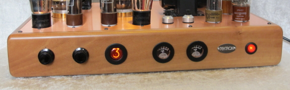

Et kig inden i forstærkeren afslører, at komponenterne er af meget høj kvalitet. Der benyttes bl.a. porcelæn og teflonsokler til rørene. Og alle komponenter er loddet fra punkt til punkt, uden brug af printplader.

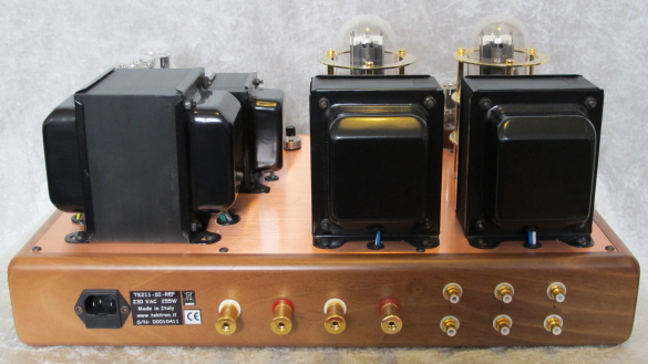

Som tidligere nævnt, er trafoerne viklet på eget værksted, og de har en vis ”rå” finish. Men det passer faktisk rigtig godt med forstærkerens klassiske look. Der er i det hele taget mange lækre klassiske detaljer ved denne forstærker. Kabinettets ramme er lavet af træ (der kan vælges mellem flere sorter), og forstærkerens topplade er en aluminiumsplade, som er belagt med kobber via en elektrolytisk proces.
På fronten har volumen og indgangsvælgerens knapper også det helt rigtige klassiske bakelit-look, og indgangsvalg aflæses via et lille ”display”. Det er ikke et moderne LCD display, men kan bedst forklares som tal der vises med hver sin glødetråd, der sidder i lag bag hinanden. Hvis man har set det ”digitale” ur udenfor på Københavns hovedbanegård, så ved man hvad der menes med dette.
Der sidder også to amperemetre på fronten, et til hver udgangsrør, og der skal ikke bruges skruetrækker til at justere dem. Der sidder to lækre drejeknapper oven på kobberpladen, lige over de to metre. Og det gør det uhyre let at stille bias korrekt. På toppen finder man også to ”gitre” over 211 rørenes sokler. De er der ikke kun for at se godt ud. De store rør er ikke låst lige så godt fast i soklerne, som de mindre rør. Så gitrene er der for, at man ikke utilsigtet skal komme til at skubbe til dem.
På bagsiden finder man lækre stik fra WBT til både indgang og højtalere. Der i det hele taget ikke noget på denne forstærker, som leder tankerne hen mod et kompromis. Det er gennemført det her! I øvrigt er højtalerudgangen ”låst” til 8 ohm som standard, men kan bestilles til andre værdier. Årsagen skal findes i udgangstrafoerne. Tektron vil ikke gå på kompromis med viklinger til flere belastninger. Derfor er der forskellige trafoer, til forskellige belastninger.
