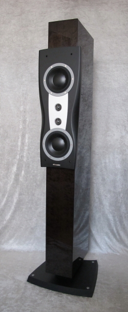

Dynaudio har givet deres Confidence serie en opdatering. Men de bygger stadig videre på de tidligere principper, som blandt er med til at give Confidence modellerne deres specielle udseende
Confidence serien kom på banen på baggrund af et ønske fra Dynaudio’s stifter og ejer, om at skabe det ultimative inden for højtalere. Det har ført til en serie højtalere, som har et meget specielt udseende. Dette er ikke bare design, men har stor betydning for den lyd, der kommer fra Confidence højtalerne.
Idéen har fra starten været, at minimere lytterummets indflydelse på den endelige lyd. Det er begrænset hvor meget man kan ændre med tweaks og tilbehør, så Dynaudio’s udviklere satte sig for den næsten umulige opgave, at skabe en højtaler, som interagerede minimalt med lytterummet, og kun dér hvor det var hensigtsmæssigt. Efter en del research kom de frem til konklusionen, at det var refleksioner fra gulv og loft, som skadede lyden mest, mens refleksioner fra sidevægge ligefrem kan forbedre perspektivet. Derfor er spredningen vertikalt blevet minimeret, mens den horisontale spredning er udnyttet maksimalt. Princippet kaldes DDC – Dynaudio Directivity Control.
Det er dels gjort via højtalernes fysiske udformning, men også ved hjælp af enheder og delefilter. Kabinettet er først og fremmest meget smalt, men foran på fronten sidder der en ”svævende” baffel, som sørger for at minimere den diffraktion, som opstår på en traditionel højtaler, når lydbølgerne følger kabinettets overflade.
På Confidence modellerne sørger den underligt udseende, svævende baffel for, at eliminere den lyd/diffraktion, som søger om på siderne af højtalerne. Det sker når lyden kommer om bag den ”svævende” baffel, og ikke længere kan følge flere jævne overflader.

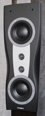

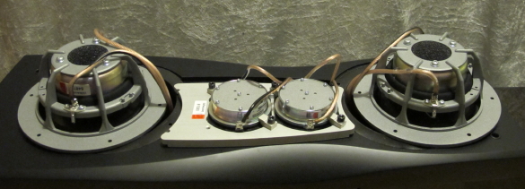

Men også enhedernes placering og deling er vigtig. Den testede model C2 II/Signature er ved første syn en 2-vejs konstruktion, men så alligevel ikke. De to 6½” enheder øverst og nederst deles om basområdet, men kun den nederste spiller med i mellemtoneområdet. Men også de to diskanter opfører sig på en lignende måde. I de laveste frekvenser spiller begge domer, men når de kommer højere op – omkring 8-10 kHz – begynder den nederste dome at runde af, og kun den øverste fortsætter videre op.
På den måde supplerer de hinanden hvor det er nødvendigt, men undgår også at udfase hinanden i andre områder, med henblik på at optimere enhedernes spredning horisontalt. Men enhederne alene gør det ikke, for også filteret skal tilpasses til både den specielle deling, og kontrol af spredningen. En ikke helt nem opgave. Der er separate filtre til bas/mellemtone og diskant, og de sidder henholdsvis i soklen og i kabinettet bag diskanterne.
Nu kommer vi så til Mark II/Signature opdateringerne, for alle de ting der er beskrevet herover, har været med fra den første version af Confidence serien. I den nye II-serie er der sket få og små forandringer. Modstanden som sidder direkte i diskanternes signalvej, er skiftet til en bedre tyndfilmstype. Men derudover er filtrenes standard magen til det, der sad i den første serie.
Den største enkeltændring er de nye diskanter. Magnetsystemet er uændret, men coatningen af silkedomen er forbedret. Dynaudio siger selv, at det er coatningen - og ikke silkedomen - som spiller i deres diskanter. Derfor er det også kritisk, at denne coatning er optimal. Dynaudio har udviklet en helt ny metode, som kan gøre coatningen tyndere, uden at gøre den svagere, så den bevarer sine egenskaber, men samtidig er blevet lettere. Og det kan høres!
I øvrigt er II og Signature modellerne teknisk set helt ens. Forskellene findes udvendigt på Signature i for eksempel fineren, som er kendt fra blandt andet Sapphire modellen. Det er en fugleøje-finér, som er bejdset i en rødlig eller brun nuance. Derudover er fabriksgarantien forlænget til 10 år (5 år er standard), og der er et aluminiumsskilt med stifterens signatur på bagsiden.
Dynaudio er indbegrebet af møbelkunst, og der er ikke noget komme efter på den testede Signature model af C2 II. Kabinettet har den lækreste klare pianolak oven på den mørkbejdsede fugleøje-finér. Den specielle baffel er nu matsort i stedet for grå, hvilket i den grad komplimenterer højtaleren meget bedre.
Enhederne passer perfekt i nedfræsningerne, og den specielle aluminiumsfront til diskanterne passer også perfekt i baffelen. Skulle jeg være lidt kritisk, så kunne de benyttede skruer, der holder enhederne, godt være lidt lækrere, men så ville de måske ikke ligge helt fladt sammen med enhedens chassis.
Bagpå sidder en stor basport, hvilket i sig selv ikke er særlig specielt. Men denne er monteret med store lækre umbraco skruer, som også sidder fast i islags-møtrikker inde i kabinettet. Fuldstændig unødvendigt, men alligevel en rigtig lækker detalje, som Dynaudio har valgt at tage med. Terminalerne er de bedste der kan fås fra WBT.
Finishmæssigt havde jeg oprindeligt en lille anke: Den store sokkel, som stabiliserer det høje kabinet. Når nu Dynaudio er så gode til det med finér og pianolak, hvorfor har man så valgt at male dem matsort? Svaret fra Dynaudio's kabinetfabrik er, at den specielle lak hindrer, at støv og snavs ses så tydeligt. Og hvem kender ikke problemet med støv på store sorte flader? Det er godkendt!
Til gengæld er de spikes der følger med til soklen geniale! Fra toppen går der et gevind hele vejen gennem soklen, via en lækker lille metalbøsning. Det betyder, at man kan justere dem fra oven, uden at skulle vippe højtalerne faretruende fra side til side. Der medfølger nogle rigtig lækre underlag til at ligge under spikes’ene. Men for at få dem ind under, skal højtalerne alligevel vippes, og man er nødt til at føle sig frem. En smart løsning havde været en magnet, som holdt underlaget fast mod spiken. Men når det hele er sat op, så ser det utrolig lækkert ud!
