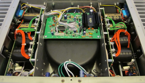

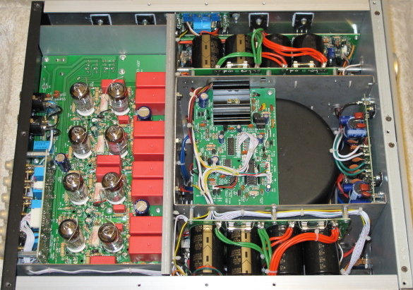

SV-800 er fysisk en stor forstærker, og som det er kendt fra Vincent, så er kabinetterne store, fordi der rent faktisk er noget inde i kassen. Og SV-800 er da også fyldt til randen med gedigen elektronik. Forrest i kabinettet sidder en stor ringkernetrafo i sit eget aflukke, for vanen tro er alle kredsløb adskilt inde i Vincent’s produkter. Over og foran trafoen sidder nogle kredsløb til den logiske styring. Bagerst i kabinettet finder man kredsløb til forforstærkerdelen.

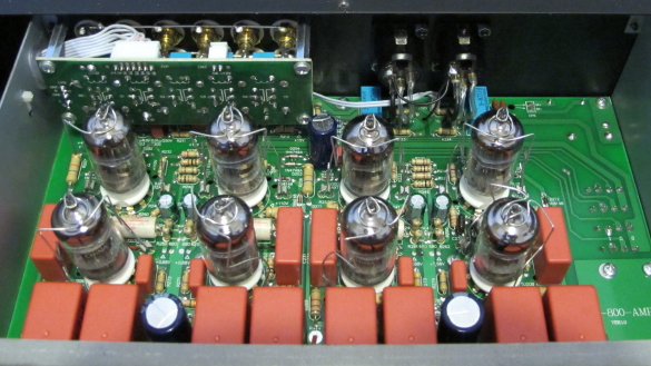

Og her skiller SV-800 sig vist ud fra alle integrerede forstærkere ved at være balanceret med rør. Med spændings-regulering, buffer og så videre, bliver det til otte rør i alt! Og komponentkvaliteten omkring rørene er absolut i top her. Under forforstærkerdelen sidder regulering til effektdelen. Alt sidder simpelthen i enten lag eller på højkant, for at kunne få plads i denne forstærker. Man har i det hele taget fornemmelsen af, at denne forstærker kræver et skohorn under montagen, for der er ikke meget luft tilbage.

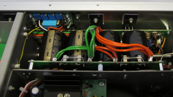

I hver side langs køleribberne sidder effekttrinene, sammen med en del af forsyningen. Der er 40.000 µF til hver kanal, samt 8 transistorer. Og det er altså nogle pænt store bolsjer, de har fået sat i! Udgangstrinene er også balancerede, ved at være delt i to pr. kanal. Så signalet er altså balanceret helt frem til højttalerne. Og også her er komponent-kvaliteten helt i orden.

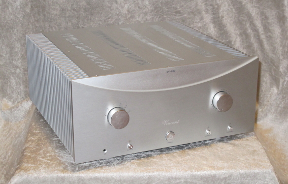

Udvendigt mødes man først af den store aluminiumsfront, som også er meget minimalistisk. Ud over en drejeknap til volumen og indgangsvalg, så er der kun nogle knapper langs den underste kant. Der kan vælges højtalerudgang, samt ren kl. A drift. Og for symmetriens skyld er ”øjet” til fjernbetjeningen også placeret her. Sidste knap er til power, som sidder lige i midten mellem de andre knapper.
Designet er meget enkelt stilrent og enkelt. Kun en udfræset runding foroven bryder på stilet vis det, der ellers kunne være blevet lidt for enkelt. Det meste af fronten er skuret, mens rundingen øverst er glas/sandblæst.

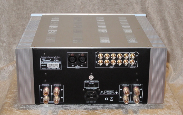

På bagsiden sidder der masser af stik. Der er en enkelt balanceret indgang med Neutrik xlr stik. Derudover er der også fem ubalancerede indgange, samt en fast udgang til båndoptager eller lignende. Endvidere er der to sæt højttaler-udgange, konfigureret som A og B sæt. De kan enten benyttes sammen til bi-wiring eller til to separate sæt højttalere. Kvaliteten af de ubalancerede stik og højtaler-terminalerne er meget lækker, og minder ikke så lidt om WBT! Der er som standard monteret små fine plastik-hætter på rca stikkene, som beskytter dem mod støv og snavs. I det hele taget et meget lækker produkt at beskue og håndtere!
