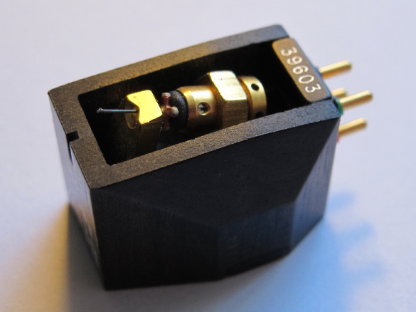

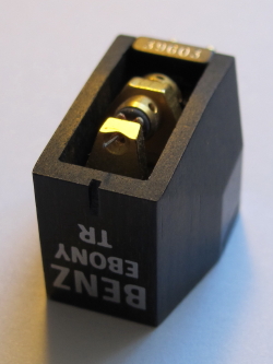

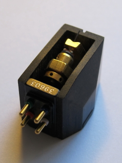

Benz Micro Ebony TR
De fleste hifi interesserede har på et eller andet tidspunkt hørt om pickup’er fra Benz. De har været med i mange år, faktisk over 40. Men hvad de fleste ikke ved er, at Benz Micro oprindeligt er et urfirma med speciale i mekaniske ure. Det er i den grad er en god forudsætning for, at lave pickup’er. Begge dele er finmekanik på mikroskopisk plan, hvor præcisionen gør forskellen i ydelsen. Og så har Benz også været, og er stadig underleverandør for mange andre high-end mærker.
Modellen vi lytter til i denne test, Ebony TR, hører til det absolut ypperste i Benz sortiment, kun overgået af LP-S, som egentlig også er en Ebony, men med Ruby "motor" og endnu flere og dyrere tiltag. Ebony serien har været med i nogle år efterhånden, og repræsenterer mange års erfaring og udvikling. Ebony TR er udviklet med henblik på specifikt, at kunne fungere optimalt sammen med en trafo-baseret step-up.

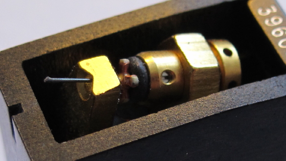

Målet har primært været, at få den interne modstand i pickup’ens spoler så langt ned som muligt. Metoden til at opnå dette har været, at begrænse antallet af viklinger i spolerne. Faktisk har Ebony TR kun ét lag, hvor alle andre har flere lag. Til gengæld er tråden 2-3 gange tykkere end man normalt ser. På grund af Ebony’s halvåbne konstruktion, kan man se direkte ind til de minimale spoler. Og de er små, selv for en low output MC pickup!
Den specielle konstruktion har to vigtige faktorer. Dels er modstanden sænket væsentligt, og er kun 1 ohm! Dermed har Benz nået deres mål med Ebony TR. Men det betyder også, at Ebony TR ikke egner sig til aktive step-ups med rør eller transistorer. Jeg har prøvet, og er hver gang vendt tilbage til en høj kvalitets trafo, med en pris nær Ebony TR’s egen.
Den anden faktor er, at outputtet er ekstremt lavt. Kun 0,1 mV! Kun få producenter af pickup'er har vovet sig så lavt før, da det sætter meget store krav til step-up’ens og riaa’ens støjniveau. Er dette for højt, så vil det overskygge de fordele Ebony TR byder på. Men konstruktionen har faktisk yderligere en fordel: Lav bevægelig masse! På grund af de minimale spoler, bliver denne meget lav. Et meget tyndt og stift nålerør af boron hjælper absolut også på dette.
Pickup’er er faktisk højtalerenheders diametrale modsætning, og fælles for de to er, at lav bevægelig masse ofte er ensbetydende med højere ydelse. Men det stiller krav til stivheden i de materialer der benyttes. Det kan sammenlignes med hjulophænget på en bil. For at bilen kan styre præcist og bremse hurtigt, så skal den del af hjulenes masse, som kan bevæge sig, være så let som muligt.
Hos Benz har man på nogle af de dyrere modeller benyttet rubin til spoleformen, og boron til nålerør er standard på næsten alle modeller. Men trods disse tiltag er og bliver spolerne og magneterne, de tungeste komponenter i en pickup. I en MC pickup sidder magneterne i selve huset, og er derfor ikke en del af den bevægelige masse. Derfor er målet for alle producenter af MC pickup’er, at gøre spolerne mindst mulige, og af samme årsag er outputtet også lavt fra en MC pickup. Men det kræver som sagt ekstra forstærkning, i forhold til en standard riaa.
Nogle producenter har løst dette ”problem” ved at lave high-output MC pickup’er, med væsentlig større (og tungere!) spoler. Men i al ydmyghed så mener jeg, at den lydmæssige fordel i forhold til MM pickup’er er røget, da vægtforskellen mellem de bevægelige spoler(MC) og den bevægelige magnet(MM), er ikke-eksisterende.
Benz har understreget dette i en grad med Ebony TR, så al tvivl er skubbet til side. Fordelen ved lav bevægelig masse opvejer i tifold den ekstra forstærkning, der kræves! Men det har en bagside... for det stiller som sagt store krav til den transformer step-up, man kobler bagefter. Og dermed skal man lægge en del til Ebony TR’s i forvejen høje pris!
