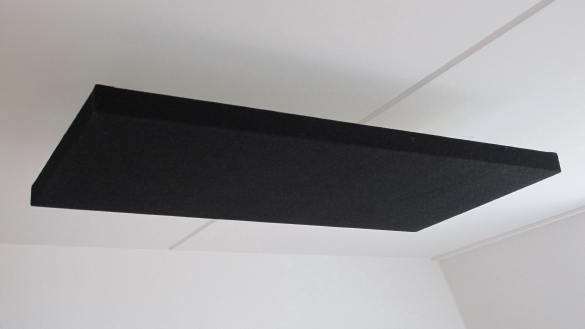

Det sidste panel som blev monteret var Cloud AP 5. Som navnet siger, så er det et panel beregnet til montering under loftet. På den måde tager det både refleksioner i loftet, men fanger også noget af den reflekterede lyd omkring selv panelet. Det er lavet som en træramme med fyld af mineraluld, beklædt med lyd-penetrerende stof, og hænger i nogle tynde wirer, som ikke kan ses nedefra. På den måde fremstår det som svævende i luften under loftet. Højden kan justeres via nogle geniale beslag, hvor wiren føres igennem, hvorefter den automatisk låses fast. Det kan lige så løsnes igen, og det hele kan klares med én hånd. Cloud AP fås også med fyld af polyester (AP 8).
Cloud AP var det panel som havde den mindst hørbare effekt på lyden fra højtalerne og rummet. Men alligevel blev hele atmosfæren i lytterummet løftet i positiv grad, og der er en meget hørbar forskel på at bevæge sig fra lytterummet og ud til naborummet.
Men på lyden fra anlægget oplever jeg, at der er kommet mere ro på – lavere støj eller forvrængning, samt at den samlede klang er drejet i en endnu behageligere retning. Men det er som sagt en lille forskel.
