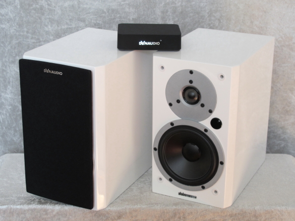

Tilbage er den lille Xeo boks, hvor man kan tilslutte sine signalkilder, og det foregår stadig via kabler. Da boksen i sig selv er en trådløs sender, vil det nok skabe lidt problemer, hvis den også skulle modtage trådløse signaler. Selve signalet mellem højtalerne og boksen kører på samme frekvenser som almindeligt trådløst netværk. Og der er selvfølgelig båndbredde nok til at signalet sendes i fuld opløsning. Ikke noget med komprimering her!
Boksen er lavet i plastik, og fylder ganske lidt. Desværre var det ikke muligt at åbne den, så kvaliteten af indmaden har vi ikke kunnet vurdere. Der følger en separat strømforsyning med, af typen ”mobillader”. Boksen har 3 indgange, en analog med minijack eller RCA-stik, og to digitale via optisk og USB. Desværre er det et mini-USB, hvor standarden normalt er et USB-A, men det skyldes nok hensynet til bærbare signalkilder, som for eksempel iPhone/iPad og andre mobiltelefoner.
I Xeo 3 højtalerne deler enhederne mange af deres egenskaber med Dynaudio Excite og DM serierne. Til gengæld har de ikke noget passivt delefilter, da det her foregår aktivt, når signalet er modtaget fra sendeboksen. Derefter sendes det videre til de indbyggede kl. D forstærkere på 2 x 50 watt pr. højtaler. Det lyder ikke af meget, men er faktisk rigeligt, da forstærkerne ikke skal kæmpe med de uhensigtsmæssigheder man normalt har i et traditionelt passivt filter.

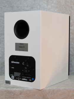

Bag på højtalerne er det kun stik til 230V, og dermed kan man ikke koble højtalerne til anlægget på andre måder. Og dermed er højtalerne heller ikke helt trådløse, da de stadig skal have en strømkilde tilsluttet. Så kablerne på gulvet er ikke helt væk.

Fit og finish er helt i top, som vi kender det fra Dynaudio. Lakeringen er lækker hvid eller sort pianolak af fineste kvalitet. Og der er slet ingen tvivl om, at det især skyldes, at man med Xeo serien ønsker at komme ind i mere ”lifestyle” prægede hjem. En lille detalje som højner indtrykket endnu mere er, at de små dutter som holder frontstoffets ramme, har samme farve som selve højtalerkabinettet. Så skulle man ønske at spille uden frontstof, og nyde synet af de fine enheder med lækre naturfarvede aluminiums-chassiser, så bliver det ikke ødelagt af nogle sorte gummidutter på en hvid pianolak. Tomlen op for den detalje!
