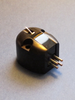

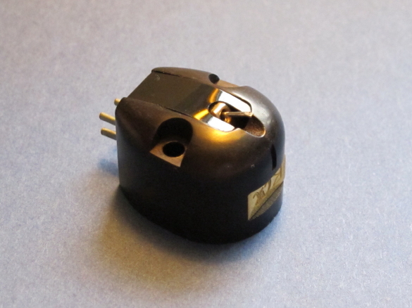

Miyajima Shilabe
Miyajima er et lille japansk firma, som har deres helt egen måde at tænke i pickup’er på. Det gængse konstruktions-princip er smidt ud til højre, og der er tænkt i helt nye baner. Der er tre vigtige ændringer, som kræver særlig omtale.
Først er der selve spolen omkring ankeret. Normalt er ankeret udformet som en firkant eller som et kryds. Og så er spolerne viklet omkring firkanten på alle fire leder, eller omkring krydsets fire arme. Hos Miyajima benytter man også et firkantet anker, men i stedet for at vikle lige omkring ankeret på de fire leder, så er spolerne på Shilabe viklet ”skævt” rundt om ankerets side. Det kan være svært at se for sig, og derfor er en illustration påkrævet.
Men resultatet er, at denne vikling giver et mere stabilt magnetfelt omkring spolerne. Og da ankeret samtidig er lavet af et syntetisk umagnetisk materiale, giver det fuld kontrol af magnetfeltet.
Samtidig er ophænget også anderledes. Blandt andet sidder gummiophænget foran ankeret og spolerne, i stedet for bagved som er det normale. Lige så er det nålefanens bagerste fæstning anderledes. Normalt bliver nålearmen holdt fast bagtil af en tynd wire, som er fæstnet til det bagerste polstykke. Denne wire kan så spændes af en skrue fra siden, som definerer ophængets compliance/bevægelsesfrihed.
Traditionelle MC spoler & ophæng
Miyajima's Cross Ring princip
Men på Shilabe er der ikke nogen wire! I stedet sidder der en nål/spids pind, på nålefanens bagside, som skrues op mod denne, for at definere stivheden i ophænget. Af samme årsag har det været nødvendigt, at flytte gummiophænget om foran ankeret, da spændingen nu ligger fortil i stedet for bagtil. Man kan sige, at nålerøret skubbes frem, i stedet for at blive trukket tilbage.
Idéen, og resultatet, af denne løsning er, at spolen bevæger sig symmetrisk i forhold til magnetfeltet, hvor traditionelle ophæng bevæger sig asymmetrisk ind og ud af magnetfeltet. Igen er en illustration påkrævet. Der en fremragende video på Miyajima’s hjemmeside, som forklarer teorien bag ”Cross Ring”. Se link her.
Ellers er Shilabe meget traditionel opbygget. Huset er lavet af træ, afrikansk ”Blackwood”, som er en hård træart a la ibenholt. Der er ikke gevind i selve huset, hvilket gør montering lidt mere besværlig, da omfanget af selve huset ligger til den kraftige side.
Selve nålerøret er lavet af aluminium, men er ret kraftigt dimensioneret, sammenlignet med hvad med ellers ser, og nålen er af Shibata-typen. Samtidig er ophænget absolut af den mere stive/træge type med en compliance på 5!
