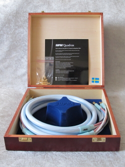

Quadrax er, som navnet måske indikerer, et kabel med fire interne ledere, som kan konfigureres på tre forskellige måder: single-wire, bi-wire eller bi-amp. Sidstnævnte har også fire stik i forstærker enden. Der medfølger både bananstik og spader, som nemt kan skiftes. Det hele leveres i en lækker træboks, hvilket giver oplevelsen af et meget gennemført produkt.

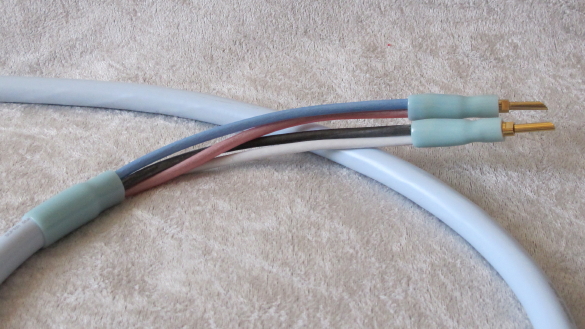

Internt er kablet umiddelbart ens med så mange andre bi-wire kabler, men ved nærmere eftersyn ”mangler” der noget. For hver leder ligner en coaxial leder, a la et antennekabel, men der er ikke nogen centerleder! Lederne er faktisk den skærm, som er flettet uden på kernen af PolyPropylen; og uden om denne er endnu et lag PolyPropylen som ydre isolering. De fire ledere er tvistet med en let drejning om sig selv, som skærmer mod indstråling, og ligger i en ydre strømpe af... PolyPropylen. Selve ledermaterialet er det velkendte fortinnede kobber, som Supra benytter i mange af deres velrenommerede kabler.
At lederne i kablet er udformet som en flettet skærm, er der flere gode grunde til. Først og fremmest skal det være fleksibelt, så det kan sno sig bag forstærker og højtalere. Endvidere løber strøm altid yderligt i en leder, og derfor giver det god mening at udforme lederen som et ”rør”.
Og det hænger sammen med den såkaldte ”skin”-effekt, som kort fortalt er udtryk for, at forskellige frekvenser gerne vil bevæge sig i forskellige dybder inde i lederen, og dermed i forskellige ”modstands-lag”. Med Supra Quadrax har signalet ikke noget valg; alle frekvenser bevæger sig ens, og på overfladen hvor modstanden er ensartet.
