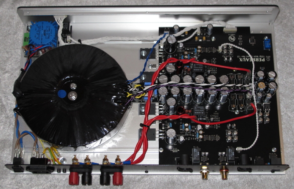

Opbygningen af 100p er meget traditionel, og så alligevel ikke, for strømforsyningen indeholder en meget stor trafo efterfulgt af en stor mængde overraskende små ladelytter, med en samlet kapacitet på cirka 40.000µF. Der sidder fire transistorer i udgangstrinnet, 2 til hver kanal. Dette er vaskeægte minimalisme! Alle interne kredsløb er balancerede, og ved de ubalancerede indgange sidder der et lille kredsløb som konverterer dette. Komponentkvaliteten er høj! Grundet den ”omvendte” konstruktion, så sidder de balancerede stik på hovedet, hvilket kan give problemer med stive kabler.

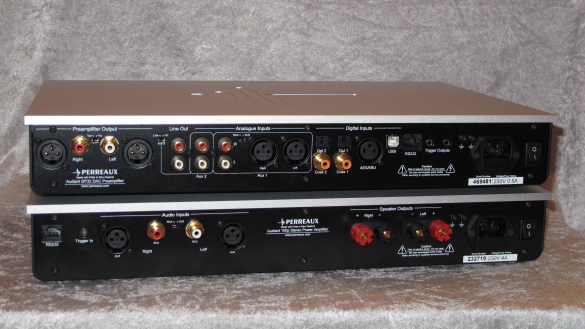

Fronten er helt bar uden knapper, med kun et enkelt touchpanel, som benyttes til tænd/standby. På bagsiden er et enkelt sæt højtalerterminaler i kraftig kvalitet, samt balanceret og ubalanceret indgang. Ved siden af netbrønden sidder den egentlige on/off knap til strømmen.

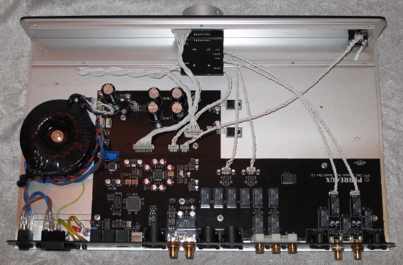

DP32 er en helt ny konstruktion, som ud over et forforstærkertrin og så indeholder en komplet DAC. DP32 er et udstyrsstykke i fleksibilitet, og kan konfigureres på kryds og tværs. Dels kan den fungere som en almindelig forforstærker, med både analoge og digitale indgange, både balanceret og ubalanceret. DP32’s kredsløb er balancerede hele vejen igennem. Men det er også muligt at køre med fast signal på udgangen, og på den måde gå uden om forforstærkeren, som en standalone DAC. Selve den digitale kreds er en 32 bit ESS Sabre, der er kendt som værende noget af det bedste på markedet pt.

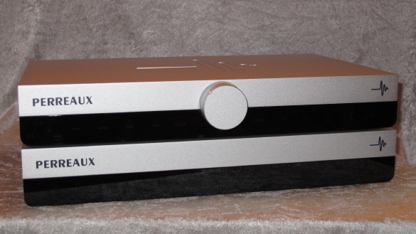

Kabinet, komponenter, stik osv. er af samme kvalitet som effekttrinnet, dog med undtagelse af de ubalancerede stik til de analoge indgange på DP32. Måske har Perreaux vurderet, at de ikke vil blive brugt så ofte? Fronten er af gode grunde ikke lige så minimalistisk som på 100p, men det er tæt på. Kun en stor rund aluminiumsknap til volumen bryder den diskrete front. Alle indgangsvalg, samt tænd/standby, styres af samme slags touchpanel som på effekttrinnet. Men det ville have sat prikken over i’et, hvis volumen også blev styret af et touchpanel. Men jeg tror at Perreaux har valgt det fra, med begrundelse i lydkvaliteten fra en chip kontra et godt potentiometer.
