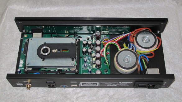

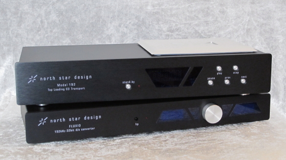

North Star produkterne er meget iøjefaldende med deres ”bølgede” fronter, som godt kan minde lidt om det meget dyrere Jeff Rowland. Det testede sæt blev leveret med matsorte fronter, hvilket giver dem et noget mere neutralt look. Fit og finish er rigtig god, men designet er lidt ”spacy”, og enten elsker man det, ellers også kan man ikke fordrage det. Dog glemmer man alt om det, når første strofe rammer ens ører. Men mere om det senere.
North Star er en lille producent, som har koncentreret produktion og udvikling omkring digitale signalkilder. Tidligere var der dog også forstærkere i sortimentet. Produkterne er bygget op omkring almindelige ”hyldevarer”, som enhver producent har adgang og råd til. Til gengæld er der fokuseret på implementeringen af disse komponenter, så de udnyttes maksimalt.
Og så er der ligeledes fokuseret kraftigt på strømforsyningerne i produkterne. Og det er sømmet lige på hovedet, for desværre tager alt for mange producenter alt for let på dette område, og fokuserer i stedet på ”eksotiske” komponenter med militære specifikationer, som ikke giver en pind mening, når de understøttes af ringe forsyninger, og dårlig implementering.

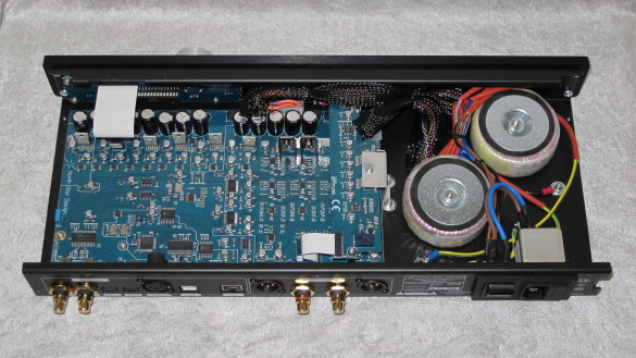

Det er i hvert fald ikke tilfældet i Fluxio dac’en, hvis indre domineres af to ringkerne-trafoer, og en masse lokale strømreguleringer, som sidder helt ude ved de kredsløb de skal forsyne. Der benyttes som sagt helt almindelige komponenter, om end af rigtig god kvalitet. Og til den digitale konvertering benyttes der 2 stk. BurrBrown 1795 chips.
Fluxio er grundlæggende magen til USB dac 32 fra samme producent, men Fluxio kan fungere som forforstærker med indbygget volumenkontrol. Gain kan sættes til 3 forskellige niveauer, med og uden aktiv hovedtelefonudgang! Og ligeså kan gain også sættes til samme 3 niveauer med direkte output.

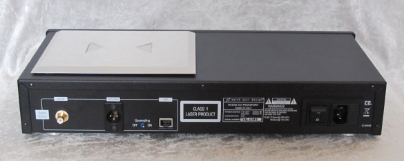

På bagsiden sidder der et arsenal af ind- og udgange, balanceret og ubalanceret, S/P-dif coaxial og optisk, AES/EBU, USB og som rosinen i pølseenden... en I2S indgang. Det specielle ved denne er, at selve det digitale signal er adskilt fra clock signaler og lignende. Det betyder mindre sandsynlighed for støj/jitter. Men det kræver selvfølgelig et drev med samme udgang for at kunne udnytte dette.

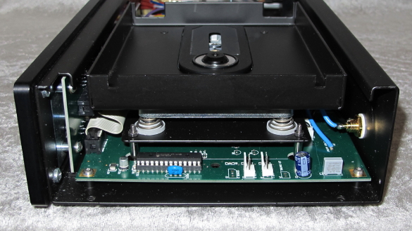

Og det har CD-Transport drevet selvfølgelig. Igen har vi med samme opskrift at gøre... 2 ringkerne-trafoer, lokale reguleringer helt ude ved de kredsløb de skal forsyne, og så selvfølgelig et Philips CD-Pro løbeværk, som er ophængt på fjedre og bløde gummibøsninger, så eventuelle vibrationer udefra holdes borte. Udover I2S findes der også S/P-dif coaxial og AES/EBU udgange på bagsiden. Drevet kan selv upsample signalet, men er begrænset alt efter hvilken type overførsel det sker med. På I2S upsamples der til 192 kHz, AES/EBU til 96 kHz, mens S/P-dif ikke upsamples. Men det kan også slås fra, og så vil upsamplingen ske i dac’en i stedet.
