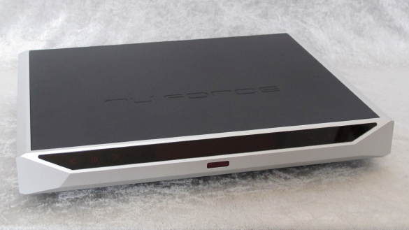

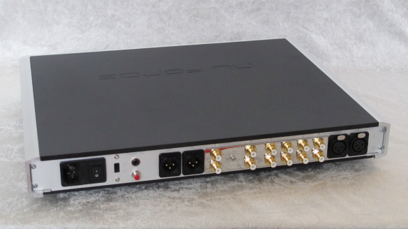

NuForce P-20
Den første forforstærker er fra NuForce, som primært er kendt for deres ”digitale” produkter, både dacs og klasse D forstærkere. Især sidstnævnte var det NuForce brød igennem med, og siden er blevet meget kendt for. Forforstærkeren i denne test er langt fra et ”digitalt” produkt, men byder på en helt traditionel konstruktion, om end der er gjort ekstremt meget for at opnå optimal ydelse.

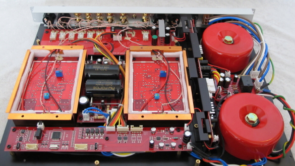

Konstruktionen er som sagt meget traditionel, og der er 2 pænt store indkapslede ringkerne-trafoer, et ”lille” lager af ladelytter, og gængs kredsløbs-teknik. Men når det er sagt, så er der gået til langt større yderligheder for at opnå et ekstremt støjfrit miljø. En ting er valget af komponenter, som sikrer dette. Men de aktive kredsløb er også blevet pakket ind i et ”kar” af forkobret metal, samt temperatur-isolerende skum, for at sikre at kredsløbene altid arbejder ved optimal temperatur og uden indstråling. Til sidst er der lagt et låg på af samme forkobrede metal, og det har alt sammen givet resultat, hvilket I kan læse mere om længere nede.
Volumenkontrollen er en hel historie for sig selv. Den er konstrueret som en ”step-ladder”, hvor en række modstande sidder efter hinanden, i stedet for en variabel modstand eller potentiometer. Modstandene er af tyndfilmstypen, som skulle være endnu en garanti for bedre lyd. Også betjeningen af blandt andet volumen, er lige så alt andet end traditionel. Fronten har ingen knapper, men har i stedet et kombineret display og touchpanel i hele frontens bredde. Betjeningen er af den kapacitive type, som man kender det fra smartphones. Det vil sige, at panelet reagerer på varme, fra éns fingerspids. Og når man slukker, så trækker displayet ”gardiner” for, inden der slukkes helt. Det giver alt sammen en lækker B&O-feeling, à la deres produkter fra start 80’erne, når man betjener P-20.
Der medfølger også en fjernbetjening, og det er absolut en af de flotteste, der er set. Den er lang og smal, sekskantet i tværsnit, og kan styre de fleste funktioner. Knapperne sidder placeret i vinkel mellem to sider, og kan også betjenes fra selvsamme to sider, så man har kontrol uanset hvordan man holder fjernbetjeningen.
Kabinettet er lavet af fræsede, eloxerede aluminiumsprofiler, som er samlet uden en eneste synlig skrue eller bolt. Det var derfor også lidt af en opgave at få taget billeder af den lækre indmad. Det hele er nemlig samlet nedefra i flere lag! På bagsiden finder man rigeligt med ind og udgange, både balanceret og ubalanceret.
Det giver alt sammen et meget tydeligt indtryk af, at NuForce på alle måder har taget opgaven med denne forforstærker meget seriøst, hvilket i sidste ende også afspejler sig i det lydmæssige resultat.
Lytteindtryk
Mødet med NuForce P-20 var alt andet end en skuffelse. Den er tonalt mere korrekt, og teknisk bedre, end Bellini’en. Forskellene er ikke kæmpestore, men de er meget tydelige. Det er i øvrigt helt normalt, at forskellene ikke er så store, jo mere prisen stiger. Man betaler så at sige meget for den lille forskel.
P-20 møder én med en mere neutral lyd, end Bellini’ens romantiske twist. Det vil sige, at bassen er dæmpet og mere korrekt, men faktisk også mere detaljeret og nuanceret. Samtidig er diskanten mere udstrakt end Bellini’en, hvilket giver oplevelsen af mere luft i lydbilledet. Men lige her bevæger P-20 sig på en knivsæg, hvor antydningen af ”tst”-lyde er til stede! Det er dog tydeligt, at kvaliteten af indspilningen også har noget at sige her, for med gode indspilninger var det ikke noget problem.
Mellemtone-området er meget ligefrem og ligetil, og her kunne der ikke spores forskelle i forhold til referencen. Alting flyder helt naturligt, og stemmer og instrumenter lyder lige præcis som de skal.
Der hvor forskellen er tydeligst, er på de tekniske sider af musikken. Lydbilledet har generelt samme størrelse, men er tydeligere aftegnet, med endnu mere præcis placering af de udøvende. 3D fornemmelsen har lige fået endnu et hak opad, og afstanden mellem de udøvende er ligeledes blevet tydeligere. Det kan for eksempel høres på Pink Floyd nummeret ”Wish you were here”, hvor afstanden mellem David Gilmour og Roger Waters på kor er endnu mere tydelig, end via Bellini’en.
Det er tydeligt, at det ekstremt lave støjniveau gør sig gældende her. Nogle kalder det en sort baggrund, men i virkeligheden handler det blot om at støjniveauet er rykket så langt ned, at flere detaljer bliver hørbare, og vi dermed får mere indsigt i musikken!
Desværre afgiver P-20 nogle tydelige klik i højtalerne, når der skiftes indgang, samt ved tænd og sluk. Til gengæld er den lydmæssige forskel mellem balanceret og ubalanceret så lille, at jeg har mine tvivl om der reelt er forskel. Og så udjævner P-20 selv forskellen på niveauet mellem balanceret og ubalanceret. Sidstnævnte har jeg kun oplevet med Bellini’en, og det er især en vigtig detalje, når man sammenligner signalkilder eller kabler.
Pris: Kr. 35.995,-

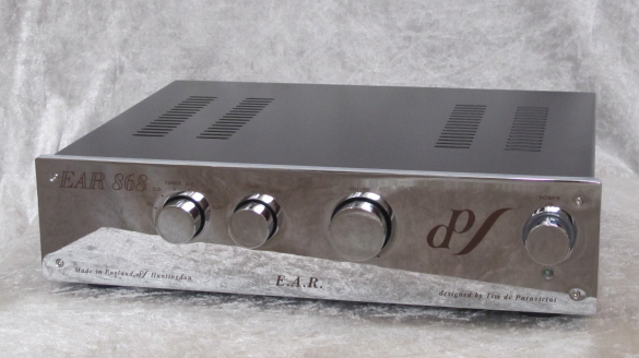

Ear 868PL

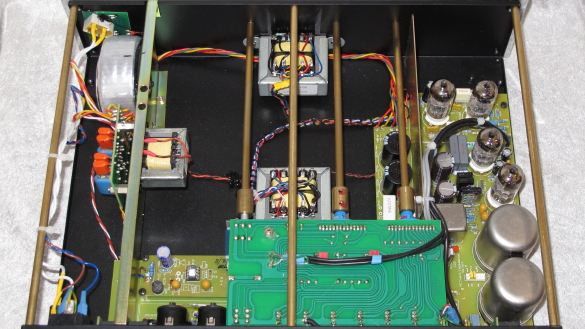

Den næste forforstærker er fra Ear, og den er nærmest den diametrale modsætning til NuForce. Ear er et ”analogt” foretagende, som primært baserer deres produkter på rør. Og selv om der også er et par digitale produkter i deres sortiment, så er det deres forstærkere og især Riaa’er, de er kendt for.
868PL er baseret på rør, og er internt opbygget med ubalancerede kredsløb. Strømforsyningen er helt ligetil med en ringkernetrafo af pæn størrelse, og et par mindre ladelytter. Det meste af teknikken er lånt fra den større model 912, men der er selvsagt skruet ned for nogle af de kostbare løsninger fra storebror.
Blandt andet er der trafoer i udgangen til effektforstærkerne. Det løser to ting på en gang... dels afkobler det kredsløbene galvanisk fra effektblokken, men samtidig muliggør det også balanceret kobling til den efterfølgende effektforstærker, fordi der er to sekundære viklinger på trafoerne: En i fase og en i modfase. Men som jeg bemærkede under lyttesessionen, så falder udgangsspændingen med denne løsning, da spændingen skal deles på to viklinger, i stedet for én ved ubalanceret drift. Samme løsning benyttes til den balancerede indgang. I storebror 912 er Riaa delen ligeledes afkoblet med trafoer til linjetrinnet.
I 868PL finder man også en indbygget Riaa lånt direkte fra Ear’s egne separate Riaa modeller. Der er mulighed for tilkobling af både MM og MC pickup’er, hvor Ear benytter deres egne step-up spoler til formålet. Og som noget specielt er der mulighed for 3 forskellige modstande på disse spoler, a la den separate step-up MC4, som er testet her på Hifi4all ved en tidligere lejlighed. De forskellige modstande giver ligeledes mulighed for forskellig gain. Modstanden kan sættes til 3, 12 og 40 ohm. Denne værdi skal ganges med faktor 3, for at sammenligne med traditionelle aktive MC modstande, hvilket vil sige cirka 10, 40 og 120 ohm. For at skifte modstand på 868PL skal man have toppen af kabinettet, og skifte via et sæt kontakter på printet.

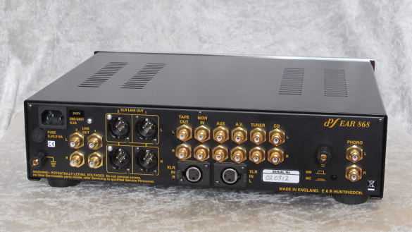

Der rigeligt med indgange inkl. en balanceret, men sidstnævntes stik er vendt på siden, hvilket betyder at lidt stive kabler godt kan drille. Samtidig er der fire(!) sæt udgange, både balanceret og ubalanceret. Så der er rigelig mulighed for bi-amping med begge tilkoblingsmetoder. Stikkene er af meget lækker kvalitet, og der er to stelskruer, så selve forforstærkeren også kan kobles til stel eller jord.
Kabinettet er solidt konstrueret af tyk bukket stålplade på top og bund, med stivere mellem front og bagside. Fronten er forkromet poleret aluminium med en 1 cm godstykkelse, og al betjening foregår med nogle lækre drejede knapper i samme lækre finish. Der medfølger en lille fiks fjernbetjening, som kun kan kontrollere volumen. Omme ved bagpladen sidder et motordrevet potentiometer.
Da Ear 868PL er en klassisk konstrueret forstærker, så betyder det også et fuldstændig fravær af relæer og så videre. Det betyder, at den skal tændes et par minutter før effektforstærkeren, da enhederne i højtalerne laver nogle sjove bevægelser frem og tilbage, med et blidt bump, når 868PL er klar. Ligeledes skal den slukkes til sidst, da lyden ved slukning ikke er rar. Og så skal den også have ½-1 times opvarmning, før den spiller sit allerbedste.
Lytteindtryk
Lydmæssigt er Ear 868PL noget helt andet. Den har en klang, der minder meget om Bellini forforstærkeren i lytterummet, med en lidt mere ”romantisk” tilgang til musikken. Og hvor NuForce går mere efter det tekniske og korrekte, så går Ear efter nerven i musikken.
Det betyder, at selv om bassen er solid med god tyngde, så har den også lidt fylde, om end den stadig holder præcisionen. Den besidder ligeledes en god nuancering og detaljering, men det er ikke helt på niveau med NuForce. Og så kunne jeg sagtens fortsætte med en beskrivelse af mellemtone, men det vil jeg faktisk gerne lige gemme til om lidt. Ligeledes er diskanten som på Bellini’en let afrundet, uden at det går ud over hverken bækner, eller luften omkring de enkelte instrumenter.
Rent teknisk minder 868PL også mere om Bellini’en, men her er det også tydeligt, at det ikke har været fokusområdet for Ear. Men misforstå endelig ikke, for 868PL’eren er stadig ret suveræn til det tekniske i musikken, og perspektiv, lydbilledets størrelse, detaljer og så videre er stadig helt med i bedste liga. Det når bare ikke det ekstra lille skridt videre, som NuForce P-20 gør.
Og så kommer det med mellemtone-området... for det er her, at 868PL ligger afstand til P-20. 868PL brillerer simpelthen med en indsigt, der giver en tredimensionalitet i lydbilledet ud over det normale. Man kan nærmest fysisk fornemme formen på sangerens kranie, på de allerbedste indspilninger, og afstanden mellem de udøvende er knivskarp. Tingene står mere fri af hinanden... lidt a la den ”lagkage”-lyd, jeg har nævnt få gange i andre test. Det betyder, at alle ting i musikken får sit eget lag, og er helt fri af hinanden. Og det sammen med en naturlighed og realisme, som er helt ekstraordinær!
Man får simpelthen en helt ny indsigt i mange af sine plader, og får en fornemmelse af tilstedeværelse, som ikke har været der før. Lukker man øjnene, så føler man næsten, at man kan række ud og røre ved de udøvende. Ja, lidt af en kliche, men det holder med 868PL’eren! En del af det bunder nok også i, at Ear 868PL ligesom NuForce P-20 er verdensmester i at være støjsvag... kulsort!
Ovenstående er en generel beskrivelse af lyden fra Ear 868PL, når signalet kommer fra CD eller via den indbyggede MM Riaa, og med ubalanceret signal hele vejen. Ved skift til balanceret signal ind og ud holdes niveauet pudsigt nok i lydstyrken, for den balancerede udgang dæmper rent faktisk signalet. Normalt stiger styrken på aktive balancerede udgange. Lydmæssigt mister bassen noget tyngde, og at lidt af den samlede magi, der er nævnt tidligere, forsvinder. Men det skyldes måske trafo løsningen?
Ligeledes lever MC step-up’en i Ear 868PL desværre ikke helt op til mine forventninger. For selv om Riaa delen i 868PL generelt er fantastisk støjsvag, så ryger der lidt af magien når den indbyggede step-up benyttes. Men måske er jeg også lidt forvent med step-up’en fra Ortofon, som var den bedste løsning sammen med 868PL’erens MM Riaa, hvor magien når helt i top!
Men realistisk set, så er det også de færreste, som vil koble et 70.000,- kr. vinyl setup til en Ear 868PL. Benytter man en god MC pickup under 10.000,- så tvivler jeg meget på, at man vil opleve det samme som jeg. Og når alt kommer til stykket, så er det en ret fantastisk MM/MC Riaa, der sidder i Ear 868PL!
Pris: Kr. 40.481,-.

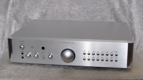

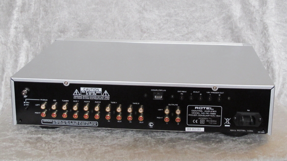

Rotel RC-1580
Men hvad sker der så, når vi bevæger os i den anden retning, rent prismæssigt. Er forskellene større eller mindre. Til at finde ud af dette, har vi fået en forforstærker fra Rotel med i testen, som koster cirka det halve af Bellini referencen.
Forforstærkeren fra Rotel er lidt af en joker i denne test, for på den ene side bekræfter den, at de dyrere løsninger er bedre, men forskellene er til gengæld også små. Rotel har altid formået at indsnævre forskellen til dyrere produkter, hvilket især gælder deres forstærkere og CD afspillere. Og denne status som et ”bang-for-the- buck” produkt gjorde, at valget var oplagt, da der skulle vælges et budgetprodukt til denne stortest.

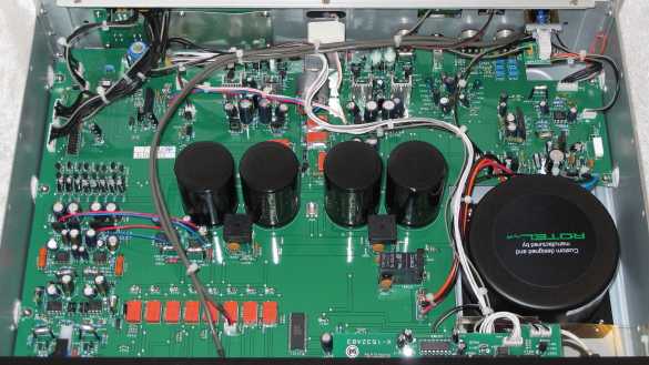

På RC-1580 er det især den interne opbygning med en kraftig strømforsyning, som har æren for dette. Der er en - efter forholdene - stor ringkerne-trafo med 20.000 µf strømlager. Samtidig er alle kredsløb bygget op omkring diskrete komponenter, og det gælder også den indbyggede Riaa, som accepterer både MM og MC pickup’er! Det borger i sig selv for, at der skulle være en rimelig garanti for vellyd. Der er kun ubalancerede ind og udgange.
RC-1580 er i forhold til prisen, lidt af et udstyrsstykke. Den har masser af indgange, som har hvert deres relæ til skift af indgang, helt ude ved stikkene. Samtidig er der også mulighed for, at sende et andet signal til for eksempel en båndoptager, mens man lytter til den primære kilde. Der er oven i det tonekontroller og balanceknap, samt stik til hovedtelefon og en medieafspiller via minijack-stik, på fronten.
Kabinettet er meget traditionelt opbygget af bukket stål, med en front af skuret aluminium, med særskilte blanke profiler på hjørnerne af fronten. Der medfølger en fjernbetjening, som kan styre et komplet Rotel setup. Samlet set er RC-1580 en seriøst konstrueret forforstærker, hvor der er lagt vægt på væsentlige.
Lytteindtryk
Men hvordan lyder den så? Kan den følge med de dyrere forforstærkere, og er forskellene meget små? Både og. For rent tonalt har RC-1580 den velkendte Rotel lyd, som egentlig ikke er helt neutral, men som har et lille tvist af varme i sig. Med andre ord en meget behagelig og naturlig klang, som man bestemt ikke bliver lyttetræt af.
Bassen har et godt punch, men er lidt til den fyldige side. Den er ikke helt så nuanceret som de dyrere forstærkere i testen, men prisen taget i betragtning, så er det faktisk ganske godt. Mellemtone-området er meget ligetil, og der er ikke noget at sætte en finger på. Samtidig har diskanten en let afrunding mod toppen, hvilket gør, at den samlede klang ligger sig meget tæt op ad Ear 868PL og Bellini’en. Dog savner diskanten noget opløsning, hvilket gør, at man vil savne noget luft sammen med et setup som her i lytterummet. Men ”luft” er i hifi også noget af det, der koster allermest.
På de tekniske sider af musikken, har Rotel’en et lille es i ærmet, for godt nok opleves lydbilledet smallere end de andre, men der er stadig en god fornemmelse af rum, perspektiv og placeringer i lydbilledet. Og så trumfer den lige med en dybde i lydbilledet, som på ingen måde står i skyggen af de andre deltagere! Og detaljeringen er samtidig fuldt ud lige så god.
RIAA’en blev selvfølgelig også afprøvet, og det var her, at den eneste egentlige skuffelse blev fundet. Der er grundlæggende den samme lyd og teknik, som man oplever via CD, og et stort plus er, at den er meget støjsvag. Ingen sus eller brummen i højtalerne overhovedet!
Men i toppen blev lyden hård og pågående, når den blev leveret af Goldring Legacy, både med og uden step-up. Det var altså både MM og MC delen, som gav denne kant til musikken. Det betød, at glæden ved vinyl blev noget indskrænket. Det er ikke et fænomen, jeg har oplevet med Ear 868PL eller Bellini’en. Ved skift til Benz Ebony TR og step-up via MM, blev det noget mildere, men det forsvandt ikke helt. Så her skal der altså matches med omhu. Til gengæld får man så de andre gode kvaliteter ved resten af Rotel’en med.
Pris: Kr. 9499,-.
