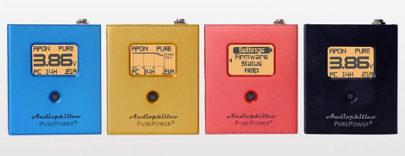

Konverteren laves i 2 versioner, hvor det indvendige er fuldstændig ens. Forskellen skal findes udenpå, hvor model 1 har et display og model 2 er uden display. På displayet kan en lang række information aflæses, blandt andet i hvilket format data overføres. Men den mest spændende funktion er VU-meteret, som med tydelighed afslører om musikken er komprimeret. Og det var faktisk ganske sjovt, at få bekræftet ens mistanke på visse plader. Kabinettet er derudover det samme støbte aluminiumskabinet, som kan leveres i en række lækre farver til model 1. Model 2 leveres kun i sort.
Som noget nyt kan Audiophilleo leveres med batteri-forsyning i form af produktet PurePower. Dette er faktisk lidt af en genistreg, da USB signalet skal gennem denne boks først. På den måde kan batteriet lades op, men samtidig afkobles USB-strømmen, så den ikke føres videre til selve konverteren. Vælger man ikke PurePower fra starten, så kan denne ikke tilføjes senere, da kredsløbene i selve konverteren skal ændres. Som standard medfølger der en traditionel stik lader.
