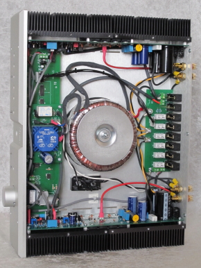

Internt dominerer den store ringkernetrafo, som sidder lige mellem de kraftige køleprofiler. Selve forforstærkerdelen er ret enkel, og består af et print ved bagpladen, som indeholder en masse fine relæer til indgangsvalg. Herfra føres signalet direkte videre til volumenkontrollen, og så direkte ind i de to separate effektmoduler i hver side af forstærkeren.

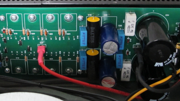

Og det er her, at krudtet for alvor er brugt. Belles har altid været kendt for deres kraftige effekttrin med en særdeles høj dæmpningsfaktor, som fortæller, at der er tale om en strømstærk forstærker. Dæmpningsfaktor er et udtryk for, hvor hurtigt forstærkeren kan accelerere og bremse enhederne, når de svinger frem og tilbage i deres ophæng. Når de gør det, fordobles deres vægt mange gange, og det kan være sin opgave, at holde en 12 eller 15 tommer enhed i ave, når der sparkes på stortrommen.
Selve effekttrinnene i Soloist 1 ligner fuldstændig dem, man finder i de større effektforstærkere fra Belles. Hver side har otte transistorer, som fødes af nogle små, men hurtige ladelytter. Kapaciteten er 22.000 µF per side. Konstruktionen er ubalanceret, da David Belles mener, at balancerede, dobbelte kredsløb kun er med til at fordyre et produkt. Et ubalanceret, velkonstrueret produkt lyder lige så godt. Og det gælder i øvrigt for alle Belles produkter.

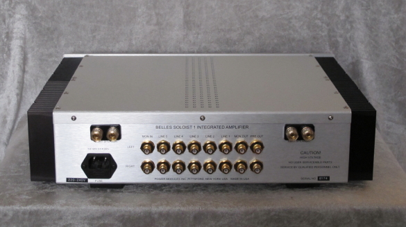

Der er fem indgange på bagsiden, monitor ind/ud til f.eks. equalizer eller lignende, samt en forforstærker udgang. Udover det er der et sæt terminaler til højtalerne i hver side. Alle stik og terminaler er af rigtig god kvalitet.
