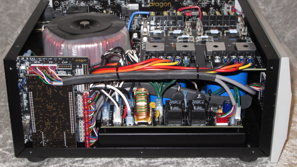

Det betyder ligeledes et par store ringkernetrafoer på 2 x 500VA, med ladelytter på størrelse med dåsesodavand og en samlet kapacitet på 140.000µF(!), samt udgangsprint plastret til med 12 store effekt-transistorer, per side. Det lyder enkelt, og det er det egentlig også… grundlæggende. Lidt a la motorrummet på en klassisk amerikansk muskelbil. ”There is no substitute for cubic inches”!

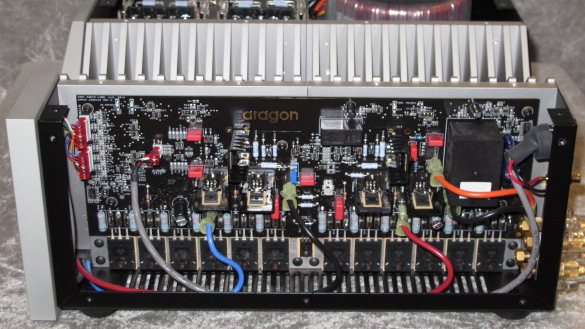

Men der er intet gammeldags ved 8008, for komponenterne er selvfølgelig af nyeste skuffe, men sat sammen med god tradition in mente. For eksempel er trafo’erne viklet med en ny teknik, som gør at afskærmning slet ikke er nødvendig. Og så kan denne forstærker komme på internettet via eget netværkskort. Med en browser kan man så få adgang til en menu, hvor man blandt andet kan holde øje med temperaturen separat for hver kanal, samt ændre forskellige indstillinger.

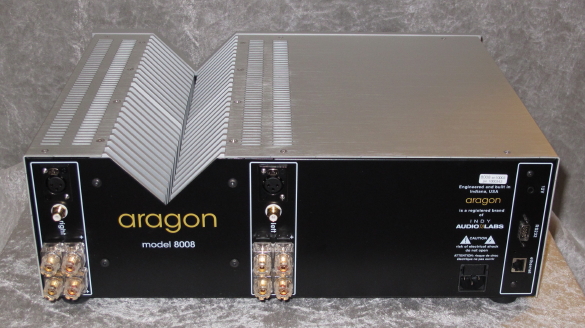

Kredsløbene er balanceret opbygget, men der er tilslutning for ubalanceret signal, om end stikket til dette er koblet direkte på XLR stikkets terminaler. Der medfølger to XLR stik, der kortslutter minus og stel, når der køres ubalanceret. Aragon selv anbefaler balanceret drift.
Udover stik til signal, finder man på bagsiden to sæt højtalerterminaler per side, hvilket udelukkende er for at lette biwiring. I første omgang ser de lidt billige og plastikagtige ud, men ved montering af kablerne, forstår man hvor gennemtænkte de egentlig er.
Kabinettet er lavet med et chassis af kraftig bukket stålplade, mens resten er lavet af ualmindeligt lækkert forarbejdet aluminium. Alene fronten er lavet i 2 cm tyk smedet og fræset aluminium, som så er forarbejdet til en super lækker finish, der rundes af med en anodisering i sort eller naturlig aluminium. Logoet er skåret med laser, og går dybt ind i materialet. Selv knappen til tænd/sluk er forarbejdet fra en massiv klump aluminium. Det samme gælder for de karakteristiske, indvendige, V-formede køleprofiler.
Disse ser i øvrigt ud på denne specielle måde af en årsag. Dels sidder de mod hinanden, således at der opstår en skorstens-effekt, hvor varmen trækker mere luft op gennem rillerne, for endnu bedre køling. Men selve V’et gør også, at der kan komme luft igennem, hvis flere forstærkere sættes oven på hinanden, i for eksempel et rack.

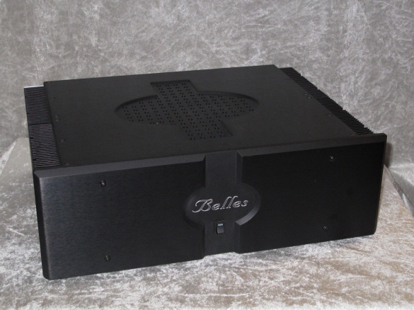

Belles SA-100
Belles er meget atypisk amerikansk, for her mødes man ikke af kæmpe kabinetter, med svulmende køleribber, ananas-store stablede ringkernetrafoer eller sodavandsdåse-store ladelytter. SA-100 er nærmest lille sammenlignet med Aragon 8008, og den er også mindre end McIntosh CD-afspilleren i lytterummet!

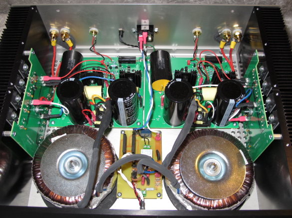

Men den indeholder alt det en effektforstærker skal, for at kunne levere noget strøm. Den har to trafoer på 330VA, 44.000µF pr. kanal, og 8 effektbolsjer pr. side. Og alt er dual mono på nær strømstikket bagpå. Kredsløbene er singleended, og i stedet for at bruge penge på dobbelte kredsløb, så er der spenderet mere på gode komponenter. Bemærk for eksempel de store plastik-kondensatorer. De er væsentlig større, end man er vant til at se. Og til sammenligning virker SA-100 nærmest tom indvendig, trods sit mindre kabinet!
Og apropos kabinet, så er vi trådt et par skridt op ad trappen, sammenlignet med den integrerede Soloist 1, som har været på besøg for kort tid siden. Fronten på SA-100 er også af smedet og fræset aluminium, men godstykkelsen er lige nummeret større, og så er der gjort mere ud af udfræsningerne, med et ”nøglehul” i midten, hvor navnet Belles er fræset ind med sirlig skråskrift. Køleribberne er de samme som på Soloist, men toppen af svøbet er også af smedet og fræset aluminium, med samme ”nøglehul” fyldt med huller til udluftning. Selv bundpladen i SA-100 er lavet af 5 mm tyk aluminium!

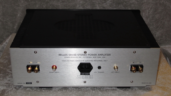

På bagsiden finder man tilslutninger i meget lækker kvalitet til signal- og højtalerkabel, om end højtalerterminalerne er lige små nok. Til gengæld kan de spændes med værktøj, og på den måde skal spadestikkene nok blive siddende. Men husk skiftenøglen! Så Belles SA-100 er en meget enkel forstærker, og den byder ikke på nymodens tilslutninger til internet eller andet. Godt gedigent design ind- og udvendigt uden noget pjat!
Dog er der en væsentlig ting som skal nævnes: SA-100 har en meget høj driftsspænding, hvilket er et bevidst valg fra Belles side. Men det kan altså være hård kost for en forforstærker, hvis den ikke kan honorere dette. Selv Bellini’en i lytterummet, som ellers kan smide noget spænding af sig (9V ubal.-18V bal.), måtte give fortabt, via den ubalancerede udgang, når signalet kom fra vinyl. Der var simpelthen ikke spændingsudsving nok. Med CD var problemet ikke lige så udtalt. Grunden til at Belles har valgt dette skyldes, at man kan få flyttet støjniveauet endnu længere væk fra selve signalet. Belles egen forforstærker VT-01 har en udgangsspænding på hele 30V ubalanceret.
Løsningen var, at koble SA-100 til de balancerede udgange på Bellini’en via et par adaptere. På den måde fik Bellini’en endnu mere spænding, at arbejde med. Og det kunne høres, både med vinyl og CD, som nu lød meget bedre. Men et eller andet siger mig, at det ville blive endnu mere optimalt med en forforstærker med mere power bag. Ved senere lejlighed vil vi afprøve dette med Belles egen VT-01. Derfor skal man være ekstra opmærksom, når man skal matche med en forstærker som SA-100.
