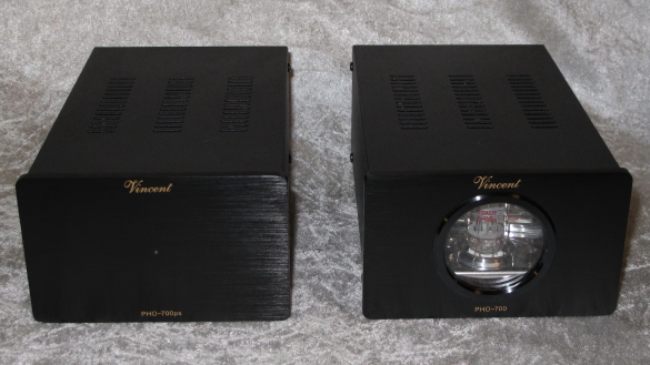

Vincent PHO-700
PHO-700 er nyeste Riaa fra Vincent, og det er en positiv overraskelse, at de kommer med en endnu dyrere model. Tidligere var PHO-8 den største Riaa fra Vincent, og denne havde allerede opnået høj anerkendelse rundt omkring.

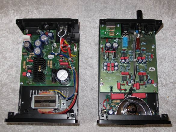

Og derfor kan det da heller ikke undre, at de to modeller deler mere end blot navnet. Indvendigt i PHO-700 er der masser af elektronisk dna fra lillebroren. Faktisk er det meget svært at se nogen forskel, udover røret i PHO-700. Men det er ikke den eneste forskel, for strømforsyningen til PHO-700 har en hel del mere ”volumen” i forhold til PHO-8. Komponentkvaliteten i både strømforsyning og Riaa er rigtig god.
Det er lidt svært at gennemskue rørets opgave i PHO-700, men et kvalificeret gæt er, at det benyttes som buffer med forstærkning, eller ”filter” uden forstærkning. Det har ikke været muligt at finde data, hvor de to modeller kan sammenlignes direkte.

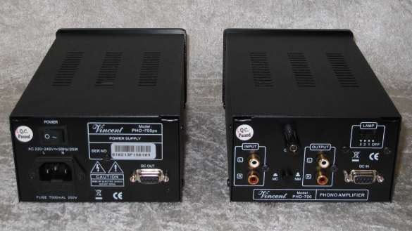

Kabinettet er todelt, med strømforsyning og Riaa hver for sig. Strømmen overføres med et datakabel, a la et COM-kabel kendt fra PC-verdenen. Kabinettet til Riaa’en er meget karakteristisk med ”øjet” på fronten, hvor man kan se ind til røret. Rørets glød kan ”forstærkes” med et sæt orange dioder, der kan justeres efter behov, så den rette stemning kan skabes.

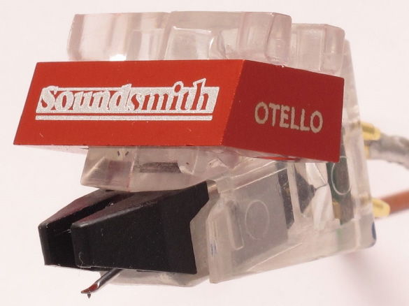

Otello er den mindste model, og har en elliptisk nål, der er indfattet i et stykke metal, som er limet til nålefanen af aluminium. Indfatningen gør prisen for nålen lavere. Huset er udført i klar akryl, med en bro af aluminium, som indeholder gevind til montering. Gennem det gennemsigtige hus genkender man meget tydeligt B&O profilen.

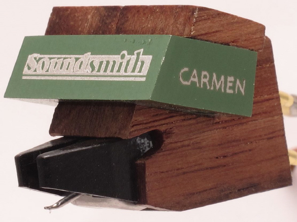

Carmen er som sagt rent teknisk magen til, men har en elliptisk nål, der er limet direkte på nålefanen af aluminium. Nålen er dog i profil magen til den på Otello. På Carmen er huset af ibenholt, der er en meget hård træart, som har nogle gode dæmpende egenskaber. Igen er der en aluminiumsbro med gevind til monteringen.
Selv om det ikke virker særlig logisk, så har husets materiale på en pickup meget stor betydning. Motoren i en pickup, er en STOR resonans generator, og hvis det ikke dæmpes af huset, så risikerer man, at det rene signal tilføjes en masse ”spejlet” lyd fra huset og andre ting i pickup’en.
