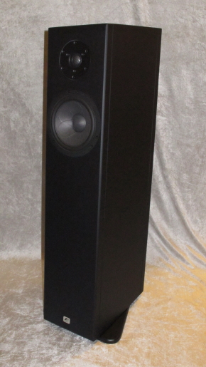

I denne test ser vi nærmere på Acoustic Force Roar, som er udstyret med top beryllium diskanter fra ScanSpeak. Og det skulle vise sig, at det er en enhed, som stiller særdeles store krav
Acoustic Force er en forholdsvis ny producent af højtalere, som går efter at producere højtalere med det bedste af det bedste af enheder, fra ScanSpeak. Og det til en pris hvor flere kan være med. Samtidig er det muligt, at få udviklet og bygget højtalere ud fra egne ønsker, med udgangspunkt i de eksisterende modeller. Så et er, at Roar højtalerne i denne test er udstyret med top beryllium diskanter fra Illuminator serien, for skulle man ønske en anden enhed i stedet, så kan dette også lade sig gøre.

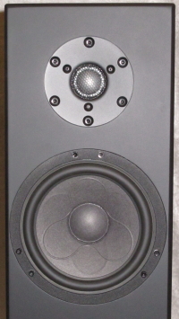

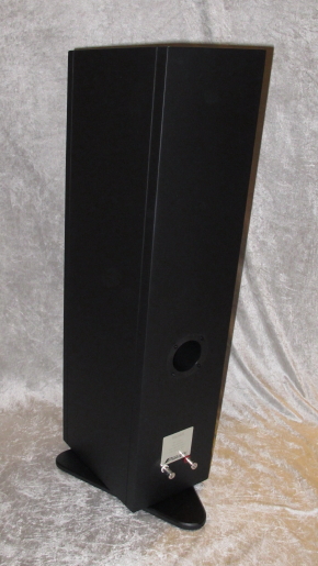

Roar er en 2-vejs gulvhøjtaler, med et forholdsvis stort kabinet, hvor 6½” Illuminator bas/mellemtone enheden kan bevæge sig frit, og samtidig frembringe dybe toner i bassen. Dette er afstemt med en forholdsvis lang basport, så bassen stadig kan holdes stram, trods en rimelig diameter på porten. Illuminator bas/mellemtone enhederne er radikalt anderledes end de fleste gængse enheder. For det første er de underhængt, hvilket betyder at hele spolen altid befinder sig i svingspolegabet, uanset hvor kraftige udsving membranen udsættes for. Det borger for ekstrem kontrol over enheden. Samtidig er magnet og ophæng udført på en måde, så luften kan bevæge sig frit uden modstand. Magnetmaterialet er neodymium. Fra Acoustic Force’s side har man ydermere ”motioneret” ophænget, så det bliver blødere end ab fabrik.
Men det mest specielle ved Roar er diskant enheden, som også er fra Illuminator serien. Den har en membran af det meget giftige metal beryllium, der af samme årsag sidder bag et gitter. Men beryllium er også ekstremt stift, og har samtidig en høj indre dæmpning, som hjælper med at fjerne uønskede svingninger. Samtidig ligger resonansfrekvensen lavere end de fleste diskantenheder, langt væk fra det område den skal arbejde i, hvilket samlet gør det til et nærmest ideelt membranmateriale. Men da det samtidig er et sjældent grundstof, er det også meget dyrt. Og det er lige så meget besværligt at forarbejde, hvilket igen er med til at forhøje prisen. Selve enheden sidder i en forplade af aluminium, med seks runde magneter i en cirkel omkring spolen.
Delefilteret er af 3. ordens typen med store kraftige luftspoler, og gode kondensatorer fra Mundorf. Kabinettet er lavet i 25 mm MDF med masser af intern afstivning. En speciel detalje er, at baffel og bagplade er afkoblet med en gummiliste, for at dæmpe vibrationer, så de ikke vandrer videre i resten af kabinettet. De testede eksemplarer var lakeret i silkeblød matsort, med terminaler der er platinbelagt, og af bedste skuffe fra WBT.
Men en ting er de enkelte dele hver for sig, de skal også fungere sammen, hvilket de helt klart gør. Men når det samtidig er så lækkert sat sammen, som det er tilfældet med Roar, så giver det bare et ekstra plus. De er så lækkert lavet, at de uden problemer vil passe ind i selv de mest designorienterede hjem!
